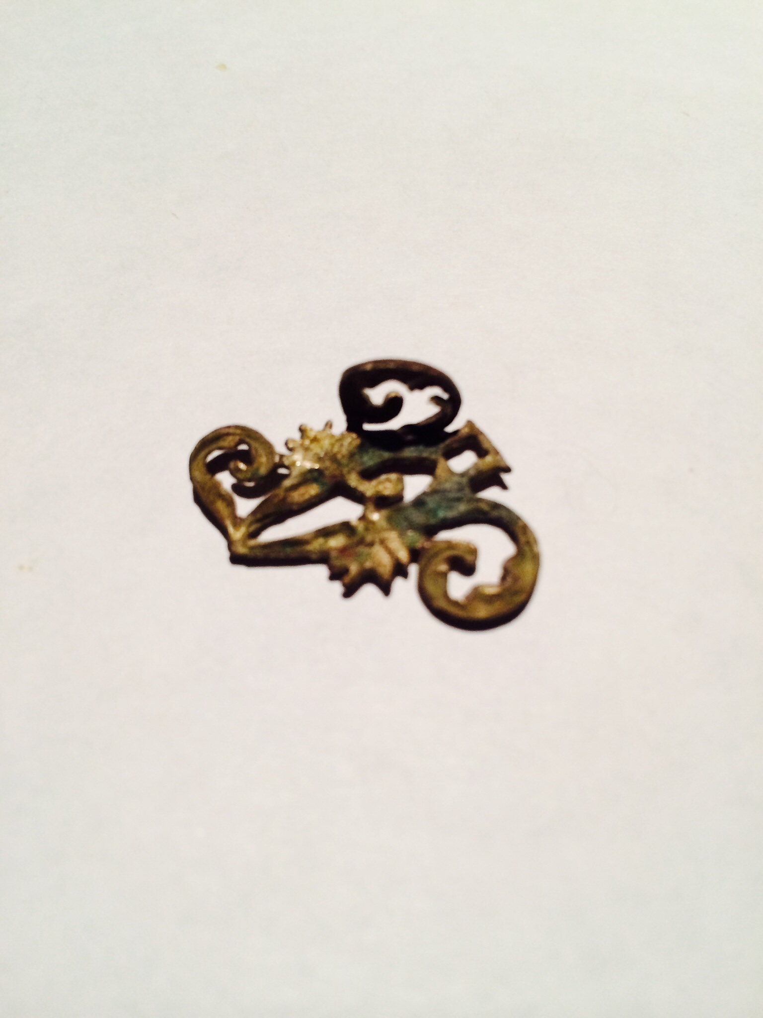

Добрый вечер. Помогите пожалуйста советом новичку - как можно выправить данный вензель, боюсь сломать.

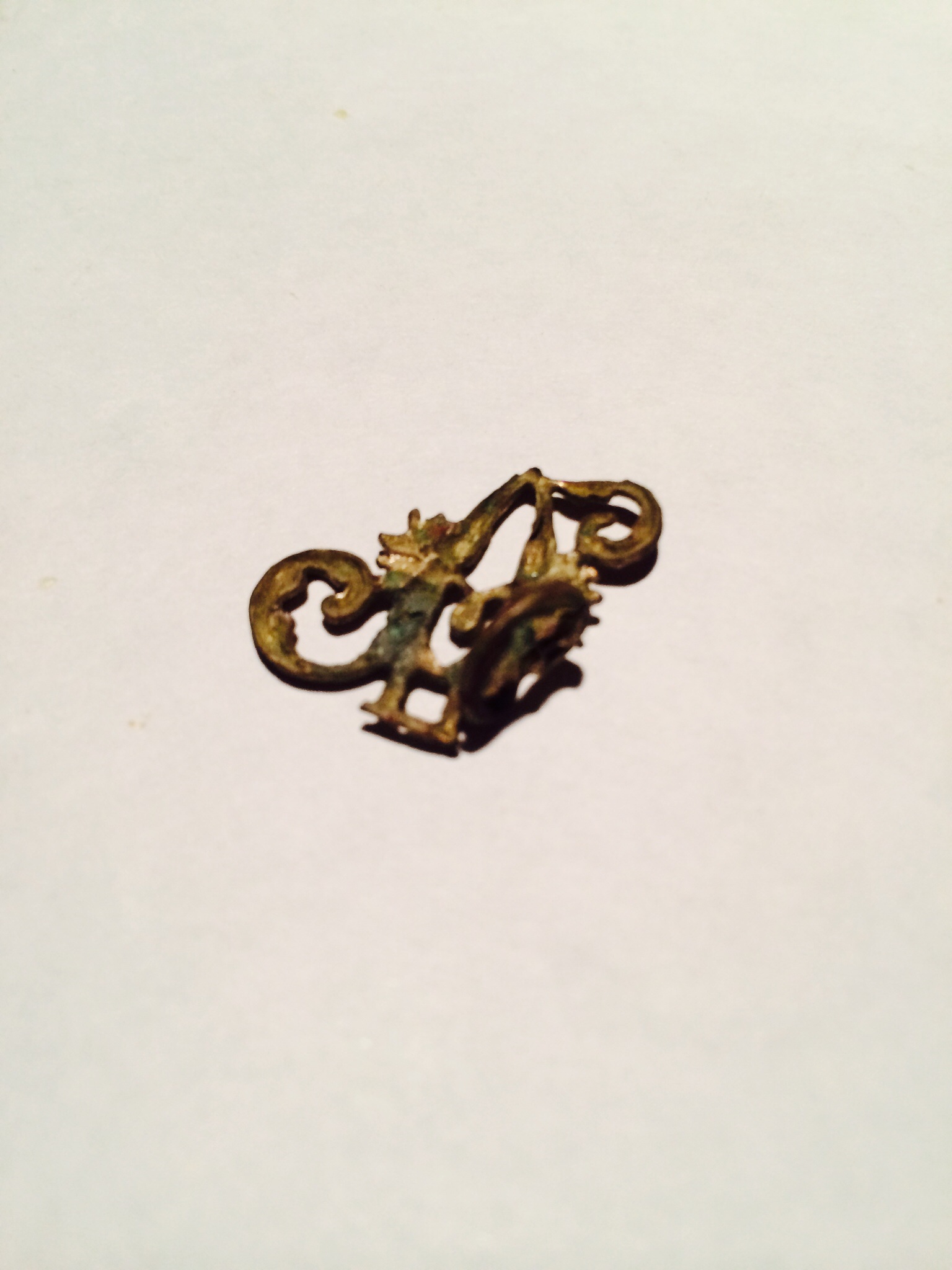

еще фото

К сожалению, по вашим фото ни чего сказать нельзя.

Судя по фото - сохран так себе - греть не жалко. Нагреваете горелкой докрасна, охлаждаете в воде и спокойно распрямляете. Если бронза - есть шанс, что сломается, но скорее всего не она. После этого можно почистить стальной ватой и нанести новую патину.
Очень оригинальный подход к реставрации предмета в родной позолоте. biggrin.gif

Да, Волк дал замечательный совет.... , если греете то потом предмет должен медленно остывать на воздухе. Только в этом случае произойдёт отпуск металла и не разгибайте сразу до конца, желателен промежуточный повторный прогрев.

К тому же, вполне возможно что спаянного предмета. 17.gif Докрасна горелкой... facepalm.gif biggrin.gif
Увы, с медью не как с другими металлами, наоборот, отпуск при резком остывании в воде.

Чистую медь не применяли, всегда идёт сплав, а ему нужен классический отпуск с медленным остыванием. Я не технолог, но проверено многократным опытом.

Почитайте рекомендации реставраторов и спецов , вопросы отпадут.
Монеты , медали , металлопластика - это всё медные сплавы , их отпускают не как железо (медленным остыванием) , а с точность наоборот.

Копоподвох, у чистой меди и сплавов разные свойства, одно дело монета из почти чистой меди и совсем иное литая металлопластика. Гуглите отжиг латуни, там нагрев до 600 и остывание на воздухе.

...у чистой меди и сплавов разные свойства, одно дело монета из почти чистой меди и совсем иное литая металлопластика. Гуглите отжиг латуни, там нагрев до 600 и остывание на воздухе.
Наверное нужно различать, где латунь, а где нет. Предмет ТС не из латуни. Медный сплав, позолота. И уж если пошёл разговор о металлопластике, то латунные предметы появились только в конце 19-нач.20вв. До этого времени всё отливалось в медных сплавах. Медный сплав - это не медь в чистом виде, это огромное количество её сплавов, в том числе и различных бронз.
