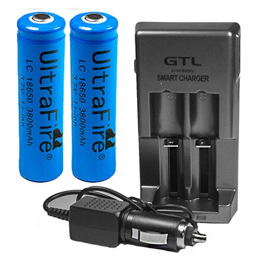

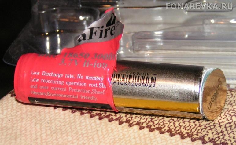

kraft
post Mar 26 2013, 03:33
Создана #136
Сообщений: 34
Зарегистрирован: 14-September 12
Пользователь №: 47,115
Металлоискатель: Ace 150 + AT-Pro
QUOTE(Zeggard @ Mar 23 2013, 22:22)
У меня ручной фонарь на 1200 китайских люменов и 2 налобника по 600, все на 18650. Очень удобно с зарядкой и по времени хватает прилично, правда у меня 3000 емкость. В комплекте шли кассеты на ААА, ни разу ими не пользовался в итоге.
Можно по подробнее ? что конкретно за фонарь ? каакой там световой элемент ? какое потребление ? сколько вват ? Колличество люменов ни как не отображает потребление )
Какие именно аккумы используете ? какие зарядки ? где покупаете ??
Просто ищю проверенного продавца... А то получается бывает как на фото ниже.. На фантике одно(3000) на элементе питания другое (1300) =))
Сообщение отредактировано kraft: Mar 26 2013, 03:37
Zeggard
post Mar 26 2013, 08:03
Создана #137
Сообщений: 146
Зарегистрирован: 30-July 11
Пользователь №: 32,408
QUOTE(kraft @ Mar 26 2013, 04:33)
Брал все на ебэй у китайцев, 1600Lm на диоде CREE XM-LT6.
А зарядник такой, еще и от прикуривателя работать может. Аккумы такие же синие как на фотке, только написано 3000.
