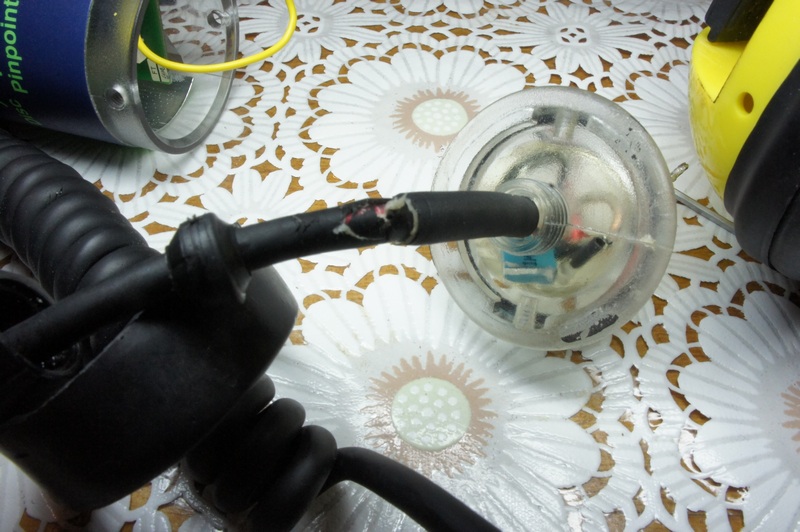

Здравствуйте, прошу совета! Как правильно и с чего начинать? Хочу произвести ремонт в домашних условиях. Поломка скорее всего была ожидаемая, но не думал что так быстро случится. Вот фотки, разрыв изоляции наушников...

вот те жопа случилась,даже не знаю что и посоветовать,место очень не удачное,из за всей этой химии что впаяна в пробку наверное хрен провода высверлишь,может легче в сервис обратиться и заменить все вместе,или купить Грей хост наушники они подсоединяются на прямую ddd.gif
если изоляцию не пофиксать,то вода со временем попадет через провода в прибор

Замена ушей и кабеля с пробкой в сервисе минелаба - 7500 р sad.gif проходил в прошлом году.

Как по мне то только высверливать и потом заливать эпоксидкой. Геморно но глаза боятся а руки делают.

QUOTE(Дик @ Aug 16 2011, 02:20)
Всю заливку можно удалить с помощью термофена. Обратно залить морскую эпокси на обезжиренную поверхность. А вот где нормальный витой кабель взять , не знаю..

QUOTE(DIM @ Aug 16 2011, 10:21)
С феном хорошая идея, а то сверлилка как то не впечатляет, кабель укоротить в месте разрыва, в принцыпе должно сработать.

QUOTE(^tranzit^ @ Aug 15 2011, 22:07)
Тут только один вариант, если не хочешь сдавать в сервис.
Высверливаешь (аккуратно) с внутренней стороны и делаешь сквозную дыру. Потом обрезаешь провод и вставляешь его обратно и подключаешь коннектор. У меня была такая же проблема только со стороны катушки. Всё это несложно сделать..
А чтобы провод дольше продержался рекомендую зафиксировать его вот так..
Забыл добавить, что потом надо обязательно залить всё твёрдой епокси.

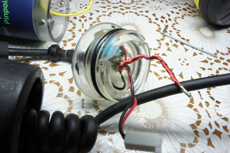

Как то не хочется сверлить, оставлю на крайний случай, пока попробую феном или может паяльником повыбирать. А обратно не припаивается кондёр (или что там внутри) ?

Была такая проблема, в том-же самом месте. Работы примерно на час. Может немного не эстетично, но зато надежно и практично. Если интересно, то скину в личку фото и описание. Или есть еще вариант выточить новую пробку, как подобрать кондер на форуме где-то было.

QUOTE(^tranzit^ @ Aug 16 2011, 19:48)
Да ты не боись, там не всё так страшно и сложно. Просверлил, выдернул провод, обрезал, вставил обратно и коннектор можно перепаять.
Терять тебе всё равно нечего. На худой "конец" отнесешь в сервис да и всё. biggrin.gif
Зато если получится будешь меч закрытыми глазами чинить.

С феном не получилось, начинают пузыриться бока, не стал дальше греть, короче высверлил я...

QUOTE(^tranzit^ @ Aug 18 2011, 19:16)
Ну и?
