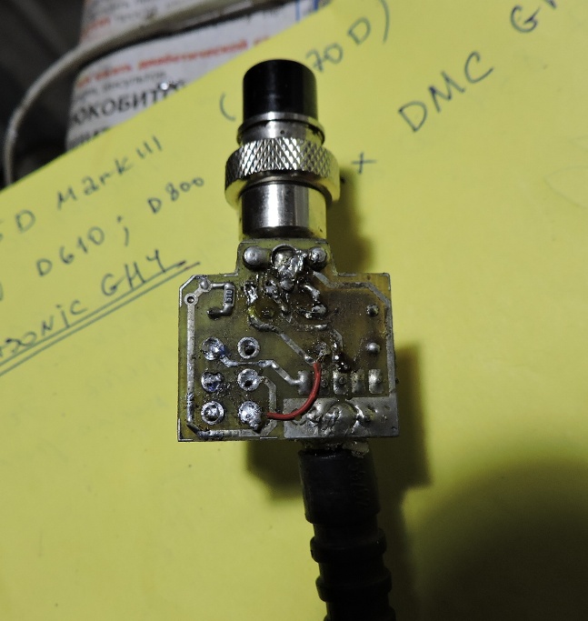

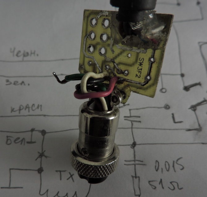

Ремонтировал трехчастотные катушки для АКА, как коробки, так и вводы в датчик.
АКА использует как кабели, так и комплектующие из которых собираются коробочки, не всегда одни и те же. Наверно то, что есть на складе в данный момент. Платы для коробочек, и платы для катушек, которые внутри датчиков не отличаются особым изяществом и надежностью по металлизации отверстий. Не знаю была в платах металлизация изначально, или просто делалась монтажником по ножкам деталей. Но чтобы восстановить плату, и чтобы вернулись три частоты на место, нужно все распаять, заметаллизировать проводом, и снова собрать. На снимках плата, распайка и подготовка к ремонту. Катушка сделана давно, отправлена.

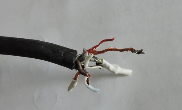

Слабое место у трехчастоток АКА, это не блок, а кабель. Кабель используется какой-то покупной.
Не такой, как на простых катушках. Жилки сигнальные там очень тонкие. Подрываются. Я ставлю свой кабель, проводки покрепче, работает хорошо.
