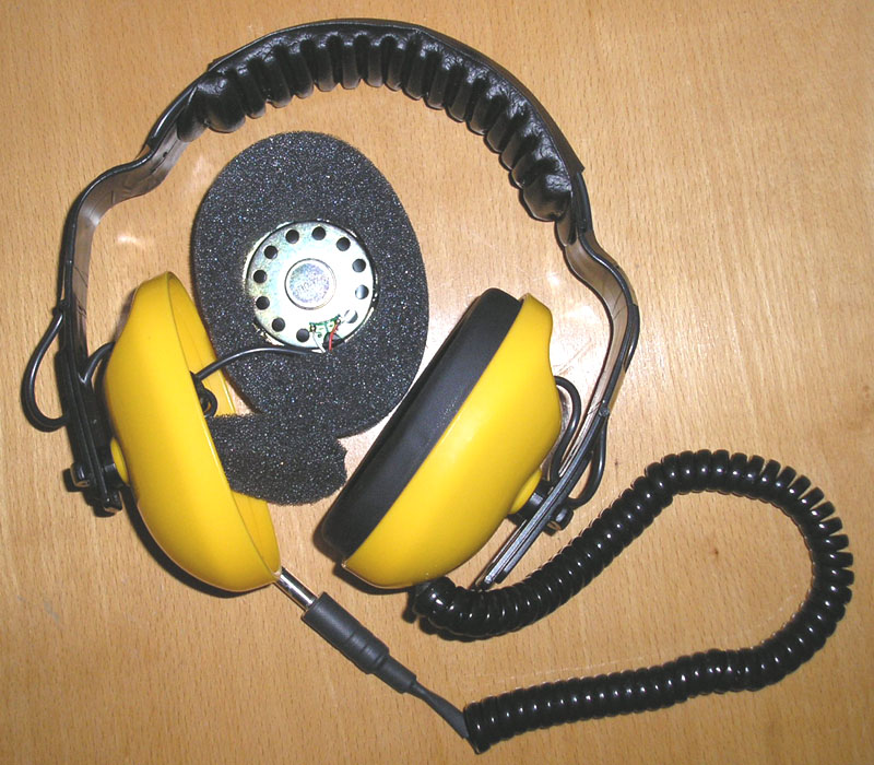

Наушников много перепробовал. И вот, решил сам сделать «фирму» и чтоб сопротивление было побольше. cheesy.gif
А что главное в наушниках? Удобство, качество звука и надёжность! Вот это я и попытался получить. 13.gif
Нашлась тут пара динамиков диаметром 50мм. с пластиковыми фифузорами 0.5W 50Om – (типа 0.5ГДШ-15) решил пустить их в дело…
За основу взял: строительные, шумопоглощающие наушники (max 400). С шумом справляются очень прилично. Понравилось: сделаны из крепкого пластика, амбрашуры приятные на ощупь крепятся изнутри на пластиковом основании . Внушают доверие. Цвет, правда, жёлтенький, как у АСЕ. smile.gif
Регулятор громкости решил не делать – все мои приборы с регуляторами.
Для создания конструкции понадобилось:
Наушники шумопоглощающие.
Динамики – 2шт.
Кусочек защитной сетки от старых колонок.
Штекер 6.3мм стерео
Шнур витой – 2,5м. (в растяжку).
Провод двухжильный 50см. (соединяющий динамики)
Термоусадка на разъём наушников – 7см.
Трубочки для герметизации выходов провода.
А так же инструмент и руки…
Разобрал наушники, вытащил амбрашуры и поролоновые вставки.
На пластиковое основание амбрашур наклеил изнутри кусочек защитной сетки.
Сверху приклеил динамик. Клеил всё посредством термоклеивого пистолета. Дабы всё нормально приклеилось – после размазывал клей горячим паяльником, воняет клей сильно!
В дальнем пластиковом «ухе», сверху просверлил отверстие. Продел кусок двухжильного провода. Внутри, завязал узелок (против выдёргивания). На выходе из отверстия установил резиновую уплотняющею трубочку - для герметизации. В поролоновой вставке вырезал отверстие под диаметр динамика и одел сверху.
Провод припаял к динамику и собрал ухо. Провод пустил сверху по оголовью, сделав небольшие петли на выходе – дабы лопухи можно было не только двигать, но и вращать. Прихватив в нескольких местах изолентой.
Второе ухо делается аналогично, только сверлится ещё одно отверстие снизу для ввода витого кабеля с припаянным штекером. На штекер одет термоусадочный кембрик и прогрет строительным феном – улучшает герметичность и предохраняет от раскручивания штекера.
Сидят на голове достаточно плотно, может даже слишком. Вес небольшой. Хорошо изолируют от внешнего мира – хотя это не безопасно, нужно быть начеку! Оголовье можно опустить на затылок или шею.
Звук: звук меня немного разочаровал: низы были какие-то не глубокие, средние и высокие – звучали тише, чем на других наушниках, на той-же громкости. Тут видимо сказалось высокое сопротивление оных т.к. чем оно выше – тем меньше мощности усилитель отдаёт в нагрузку и звук тише!
Возможно, нужно поискать более качественные излучатели от старых Hi END наушников. frize.gif

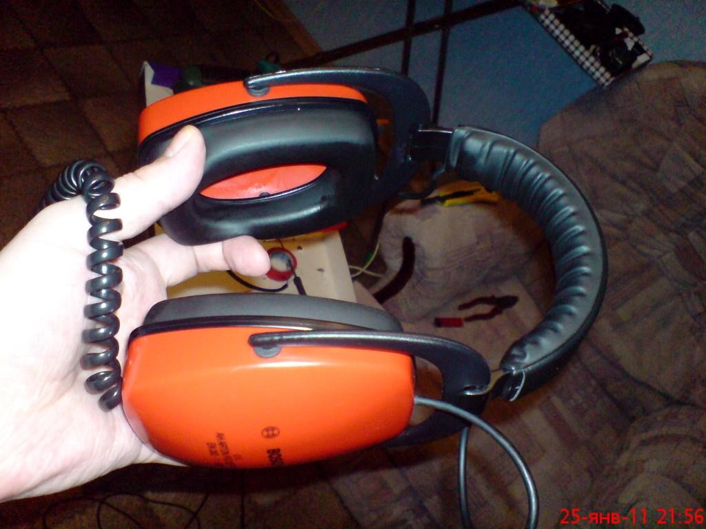

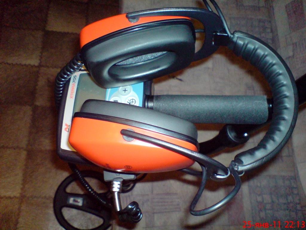

Я тоже открыл фирму, Юрий&Bosch.
Наушники изготовлены из не убиваемого материала.
Единственный недостаток, работа по войне. Если ваш напарник подорвется на противно пехотной мине в 10 метрах, и вас не заденет осколок, вы этого не услышите.

я себе тоже сделал...
единственное отличие... динамики не крепил...просто положил между двух поролонок... сверху накрыв плоской пластмасской чуть большим размером, чем динамик с просверленными отверстиями
и в каждое ухо добавил переменый транзистор, что бы громкость регулировать
кофетайм
post Jan 26 2011, 00:06
Создана #16
Сообщений: 877
Зарегистрирован: 3-November 10
Из: 11RUS
Пользователь №: 22,827
Репутация: 213 кг
QUOTE(volodan @ Jan 26 2011, 00:06)
Да зачем эти реостаты, на приборе есть регулировка звука. У меня другая проблема придётся дырки сверлить в наушниках, не чего не слышно кроме дыхания, сердцебиение и МД.

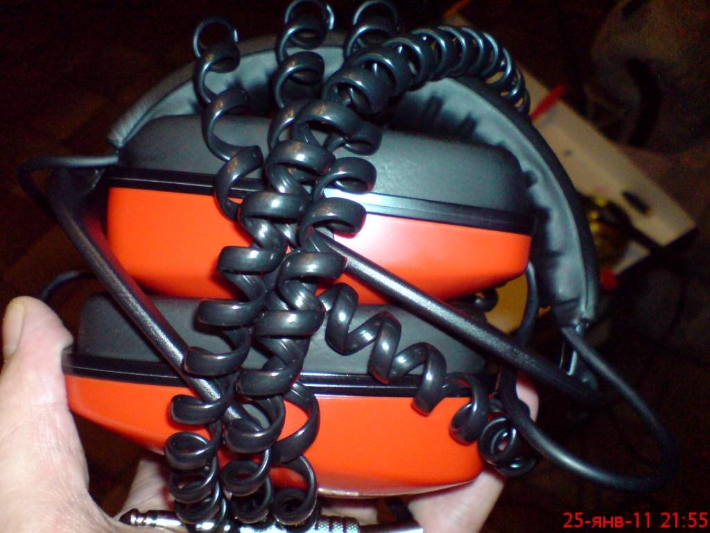

asferrum
post Jan 26 2011, 00:28
Создана #17
Сообщений: 3,940
Зарегистрирован: 27-February 10
Из: Тульская обл.
Пользователь №: 15,745
Репутация: 541 кг
biggrin.gif biggrin.gif biggrin.gif понимаю,что скорее всего "очепятка",но правда,смешно.(по доброму!) smile.gif smile.gif smile.gif
несколько замечаний из личного опыта.
корпуса конечно супер!!!! плюсану в репу за это!!!
а проводок телефонный витой... это... как бы помягче... га*но,короче. sad.gif если на пяток выездов хватит,то Вы очень аккуратный человек!!! поищите в магазинах удлиннитель для наушников,на фото.
он с разъемами уже,но прижелании можно их отрезать и впаять в уши. я так не делаю,у меня от наушников прямой провод сантиметров 30-40 с 3.5 джеком. я этот удлиннитель под ремень подсовываю,и наушники в него втыкаю. ну и переходник с 3.5 на 6.3 изолентой заматываю чтоб не выскакивал,не вертелся.
за сезон пара таких "завитушек" убиваются,но... я ОЧЕНЬ неаккуратный! у меня наушники валяются-летают по багажнику,иногда,на кочках и в салон залетают. МД я на землю обычно не кладу а кидаю,нууу вобщем... не аккуратный я. благо денег не великих стОят-в Митино на р.рынке-всего 135 р. за 5 м.
С уважением,Юрий.

QUOTE(asferrum @ Jan 26 2011, 00:36)
Хм, может оно и так. Но, при создании моего девайся, использовался кусок кабеля от наушников, для перемычки между ушами, так вот телефонный кабель по прочности превосходит этот кусок в раз пять. Я поставил четырёх метровый витой <<мада ин>> Россия, на нём повесится, можно.
adzzz
post Jan 26 2011, 11:28
Создана #19
Сообщений: 596
Пользователь №: 15,547
Металлоискатель: Garrett at pro
Репутация: 25 кг
У меня тоже 4,5 метра телефоннный сколько за колючки на кавказе цеплял не рвётся. Один раз правда вырвал его из штекера, но провод то цел.
