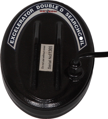

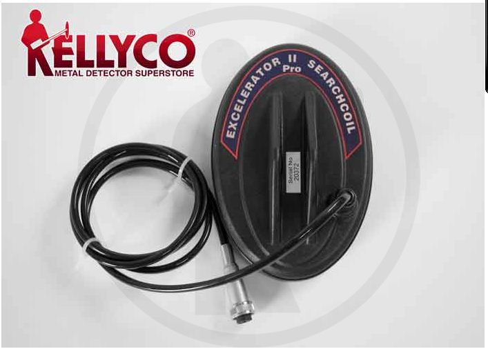

Здраствуйте, подскажите какая малая эллиптическая катушка идеально подойдет на замусоренных участков для металлоискателя Whites MXT Pro
фото 1)
4.5x7 EXcelerator Elliptical
Search Coil for White's - это моно или DD и что означает надпись на катушке ( || Pro )?
(All Spectras MXT )
фото 2)
4.5x7 DD EXcelerator
Search Coil для White's по-другому Катушка 7x4,5" Excelerator EQ PRO
фото 3)
DETECH 4.5 X 7" WHITES ELLIPTICAL COIL
А то совсем запутался, недавно купил катушку с фото 1 и думается, что прибор не будет работать на полную мощность.
Если кто знает, то напишите по подробнее о каждой катушки на этих фото.
или может есть другие альтернативы для Whites MXT Pro ?

Ferum
post Mar 20 2012, 00:57
Создана #35
Сообщений: 3,966
Зарегистрирован: 5-May 08
Пользователь №: 4,503
Репутация: 220 кг
QUOTE(NORSE @ Feb 17 2012, 00:18)
фото 1)
(All Spectras MXT )
фото 2)
фото 3)
Фото №2 - эта катуха ДД для Экспоподобных(витой кАбель).
Фото №3 - это катуха ДД ранней генерации скорее всего для Вайтс ДФХ/МХТ/М6 (обратите внимание на номер).
Фото №1 - странно , но на этикетке нет обозначения какой тип катушки ...скорее всего ДД для серии Вайтс ДФХ/МХТ/М6 , как заявляет продавец(с этих фото) это усовершенствованная(Про) катуха с фото №3(обратите внимание на более высокий номер).
ЗЫ: А продавец то Вам сам что говорит по этому поводу? smile.gif
фото 1)
(All Spectras MXT )
фото 2)
фото 3)
Если Вы купили и она работает, значит Вы купили то что нужно. Катушка DD EXcelerator для МХТ/ДФХ в размере 4.5 X 7" существует в единственном виде, других 4.5 X 7" для этой серии приборов нет.
Альтернативных катушек снайперок , для МХТ про хватает, все они хорошие катушки и ваша в том числе, все зависит от личных предпочтений, не более. smile.gif

QUOTE(NORSE @ Feb 16 2012, 23:18)
фото 1)
(All Spectras MXT )
фото 2)
фото 3)
А к чему вам снайперка? 10"DD от detech вполне справиться и по мусору, ведь у МХТ Про очень хорошее разделение целей. Ну хотя 7" не помешала бы!!!
