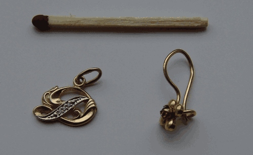

Провёл воздушные тесты по "пляжному золоту" - нашёл у жены небольшие золотые фиговинки и поработал над ними катушкой 5"DD, как у Фишер Голд БагII. Цели - маленькая золотая буковка "Д" весом 1,13г и серёжка - малюсенький золотой "цветочек" с каким-то камушком весом 0,61г.
Результаты такие:
Режим Дискрим - 40
"Д" плашмя - 11см
ребром - 8-9см
Серёжка - замкнутая - 4-4,5см
разомкнутая - 3-3,5см
Все металлы трэшхолд 10
"Д" плашмя -14см
ребром - 10-11см
Серёжка замкнутая - 11см
разомкнутая - 7см
Земля была выставлена на 40, чувствительность на 95.
Меня лично это слегка порадовало. smile.gif Завтра проведу со штатной 11"DD.
Сообщение отредактировано Земснаряд: Apr 5 2011, 19:08

Провёл воздушные тесты на "пляжное золото" со штатной катушкой 11"DD.
Цели - те же, маленькая золотая буковка "Д" весом 1,13г и серёжка - малюсенький золотой "цветочек" с каким-то камушком весом 0,61г. Для наглядности привёл внизу их фото.
Результаты такие:
Режим Дискрим - 40
"Д" плашмя - 15,5-16см
ребром - 11-11,5см
Серёжка - замкнутая - 11см
разомкнутая - 4-4,5см
"Д" плашмя - 20-21см
ребром - 15см
Серёжка замкнутая - 13-14см
разомкнутая - 9-10см
Вывод - со штатной катушкой расстояние по воздуху увеличилась в разных режимах на 3-7см, а абсолютные цифры на золотую мелочь весом чуть больше полуграмма меня совсем порадовали. biggrin.gif

Первый раз сегодня вышел на пляж - обновить свой G2.
Выводы пока сделал такие:
1. Сигналы от привычных мне Гарреттовских отличаются зело!
2. Из-за невозможного количества металломусора (за 4 года, которые я не был на этом пляже, его количество увеличилось многократно) на "всех металлах" ходить абсолютно нереально.
3. В дискриме тоже достаточно много сигналов, но - замечательное разделение продемонстрировал мой новый аппаратик. Через полчаса, записав полученные данные в бумажку, уже мог, не роя, определять, какая монетка сигналит под катушкой. Стабильные ВДИ на российскую мелочь:
5 коп - 11
10коп - 64-66
50 коп - 68-69
1 рубль - 54
2 рубля - 58
5 рублей - не досталось, вынули другие и очень частые копатели - пляж у озера в населённом районе, тренируются все.
Типичный мусор:
78-79 - пивная пробка
79-80 - пробка с закруткой
80-85 - ржавая пивная пробка
58-59 - язычок от банки
60-61 - пивная пробка с язычком
42-50 фольга
51-52 - свинцовые грузила
Диапазоны "полезная цель"-"мусор" перехлёстываются, но сигналы от монет - краткие, от фольги - "растянутые с подвывом", от пробки - с чёрным подхрипыванием, так что в большинстве случаев можно о полезности судить, не копая.
Драг. металлов не попалось. Специально копал все "золотые", по мнению составителей инструкции, сигналы - чуть правее 50-ти - всегда была фольга. Но это хорошо сыграет по старине - мелкую фольгу улавливает "на ура".
Приятный сигнал "перегрузки". Если у GTI2500 - это предельно громкая, бьющая по ушам, трель, то у G2 - это тихая мелодичная "трелька".
Отличная балансировка аппарата - за три часа чуть устали первые костяшки большого и указательного пальца, но это не из-за дисбаланса, а из-за опирания на них системного блока, нашёл другое положение кисти.
Ладно работающий пинпойнтер, с чётким выделением центра цели самой высокой частотой, сопровождаемой крупной цифрой глубины. Вообще, дисплеем очень доволен - крупно, информативно.
Последние минуты заряда батарейки выразились не в снижении чувствительности, а в уменьшении громкости сигнала в наушниках. До полного нуля ждать не стал.
Несмотря на скромный улов - 31 рубль 35 копеек, остался доволен его действием и быстро найденным общим языком с аппаратом.
