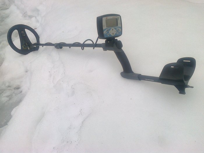

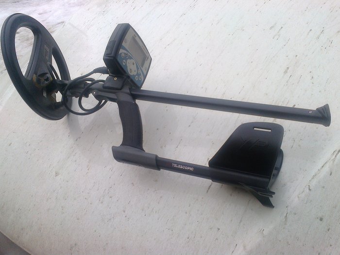

Приветствую обитателей форума. Предлагаю вниманию результат креатива по приладке блока к телескопической штанги от ХР. Для чего? )) В погоней за эргономикой и весом. Разведка и длительные переходы показали, что габарит клюшки имеет значение. Этот сезон покажет стоило-ли трудиться.

Здорово у вас получилось! Я вот тоже голову ломаю как на такую штангу блоки от ф 75 присобачить. Гребаный триггер мешает.

Отлично получилось.
Из какого пластика и как делали кронштейн?
Развесовку проверяли? Удобная?

Тема отличная.
Вот вопросы
На сколько укороченва трубка крепления блока?
Насколько необходимо это укорачивание, нет ли смысла делать выше проставку/переходник, чтоб не пилить трубку?
Сам переходник/проставка крепится на клей? Или это съемная деталь?

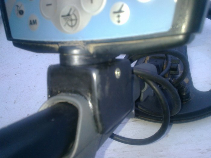

Спасибо за внимание к теме.
Постараюсь описать процесс подробнее.

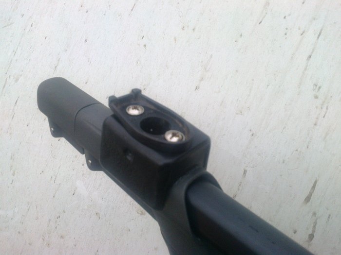

Каркас проставки напоминающий П форму согнул предварительно нагрев строительным феном из 3мм., пластика (монолитный поликарбонат)
Для того чтобы надежнее закрепить блок боковыми саморезами вклеил внутрь прямоугольник на супер клей из монолитного поликарбоната толшиной 12мм. Получился пирог 12мм.+3мм.
Для более плотной посадки предварительно (до склейки) нагрел феном вставку из 12мм., пластика и прижал к штанге в месте будущей установки. Получив форму повторяющую верхнюю часть штанги.
С тем что-бы грязь не забивала шели внутри заготовки, наклеил на будущее место установки молярный скотч, закрепил заготовку молярным скотчем на штангу, (штангу расположил вертикально) низ и бока проклеил скотчем и сверху налил 2х компонентной эпоксидной смолы. ( брусок 12мм был короче заготовки 3мм. на 10мм., поэтому торцы полностью залиты смолой.
После высыхания без особого усилия убрал заготовку, отмыл скотч. Получил анатомическую проставку.

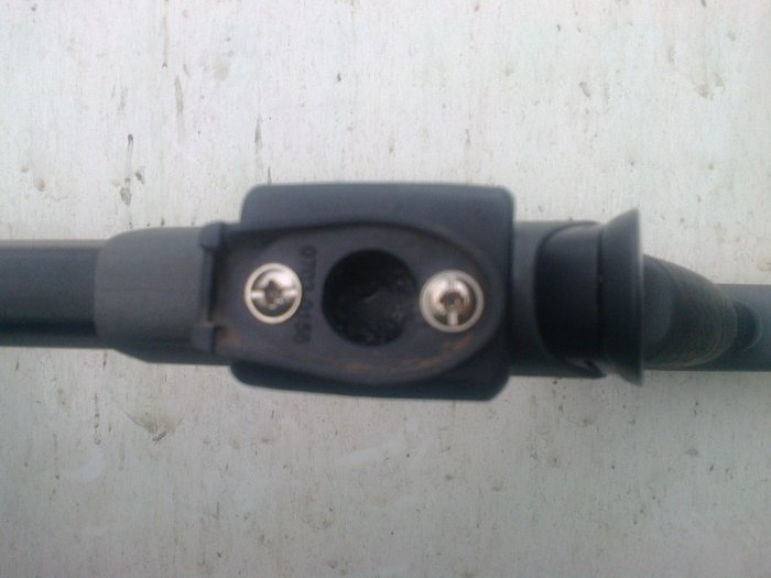

Затем надел проставку на штангу, сделал два сквозных отверстия под стяжки.

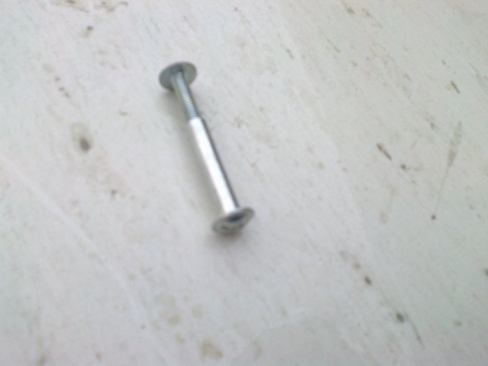

Получил место на штанге для установки мебельных стяжек. Стяжки пришлось укорачивать до минимума, винт заходил в стяжку на 4мм. Общая высота от шляпки получилась примерно 15мм.
Предварительно нагрел стяжки на газовой горелки и вплавил в штангу так чтобы шляпка не мешала ходу трубки.
Стяжки держал круглогубцами.
Высота стяжки была определенна внутренним диаметром штанги.
Вплавлял ту часть стяжки которую именуют "мамой"

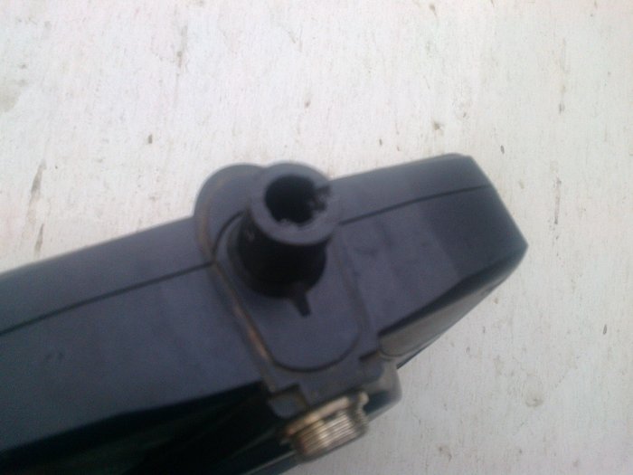

Затем сделал отверстие в проставке под пластиковый штырь блока. Штырь на блоке получился достаточно коротки на фото видно примерно 17мм.
После подгонки заготовка надежно вставала на посадочное место.

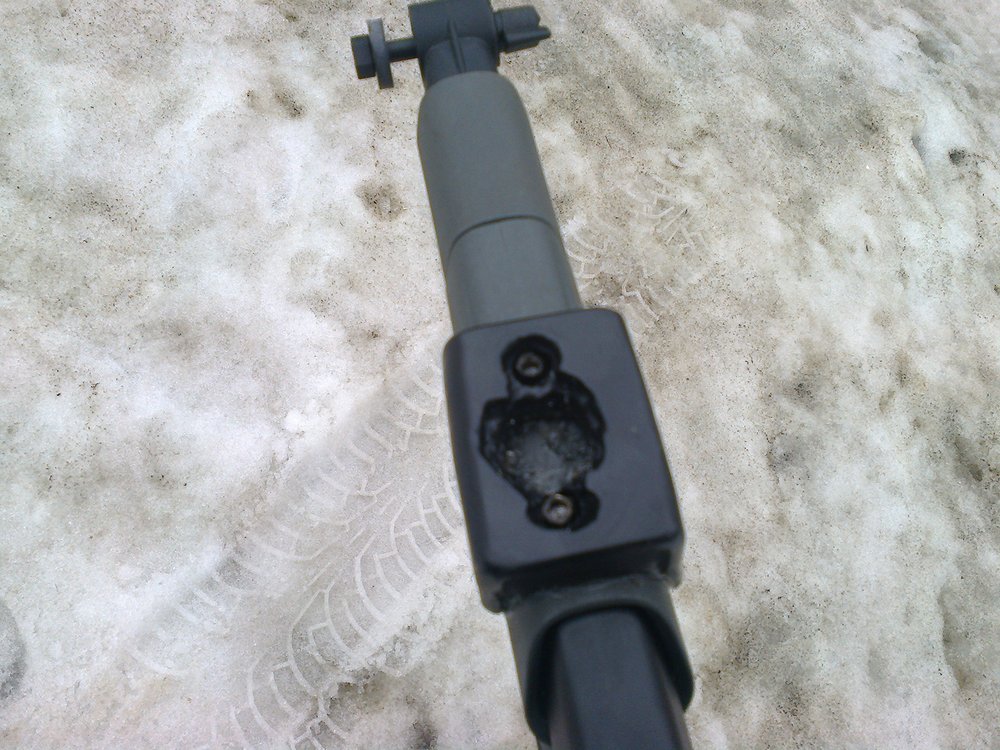

Вынул из ручки старой штанги пластиковую площадку с пазом для нижней части блока.
Отпилил "горлышко" верхнюю часть.
Установил на проставку и стянул двумя стяжками.
Фиксация получилась очень надежная.
Затем вставил блок ,просверлил два отверстия для фиксации саморезом блока к проставки.
Выполнил зенковку под шляпу саморезов.
Пошкурил и покрасил.
Поскольку проставку не планирую снимать то я ее промазал клеем герметиком и стянул стяжками, после установил блок и зафиксовал саморезами.
Итог: блок закрепился очень надежно. При необходимости можно всегда, снять.
Развесовку не проверял но думаю что под локоть можно что-то добавить.

Здорово!
"Развесовку не проверял но думаю что под локоть можно что-то добавить".
Как вариант, крепёж под пин... Когда пин будет в этом крепеже, для баланса достаточно.
Только придётся прибор класть на землю поаккуратнее.

Идея хорошая, тем более давно думаю включить пин в арсенал

и какой вес получился у терки с данной штангой?

Собрал себе вот такую тёрку, штанга вполне удобная. Полный вес с аккумуляторами 1420гр.
