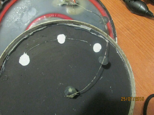

Здравствуйте уважаемые форумчане, в этой теме, хочу поделится способом, которым я отремонтировал катушку, на тесоро компадре, сразу оговорюсь, этой писанины могло и не быть, если бы я одел защиту после покупки, но так как в комплекте небыло, подумал что она не нужна, и в результате, датчик протёрся по краям. Ниже будут фото, к стати сколько не искал, в сети внутренностей нет, по ходу мои первые фотографии. С помощью ножа вскрыл нижнюю крышку, на ней на трёх точках крепиться проволочка, и если она будет хоть немного болтаться, будут глюки, поэтому взял и приклеел её намертво по всей длинне, поставил всё наместо, и залил жидким пластиком, но видно недостаточно, потомучто вскоре, опять появилась трещина, недолго думая залил вовнутрь монтажной пены, и снова пластиком, вот теперь результат меня удовлетворил, катушка стала твёрдой, прочной, работает без глюков, потом добавлю видео.
это подключение к антистатик экрану к графитовому слою. лучше всего впаять ее в поверхность граф покрытия паяльником в нескольких точках. сверху пройтись про ней графитовым спрэем.
Холдин
post Jan 17 2016, 20:09
Сообщений: 3,420
Из: Рязанская область
Пользователь №: 37,700
Репутация: 251 кг
QUOTE(MDFORALL @ Jan 17 2016, 19:21)
Здравствуйте, спасибо что написали, а я об этом не знал, и в сети сколько не читал, ненашёл. Просто приложил проволоку на место, и полностью залил клеем секунда.

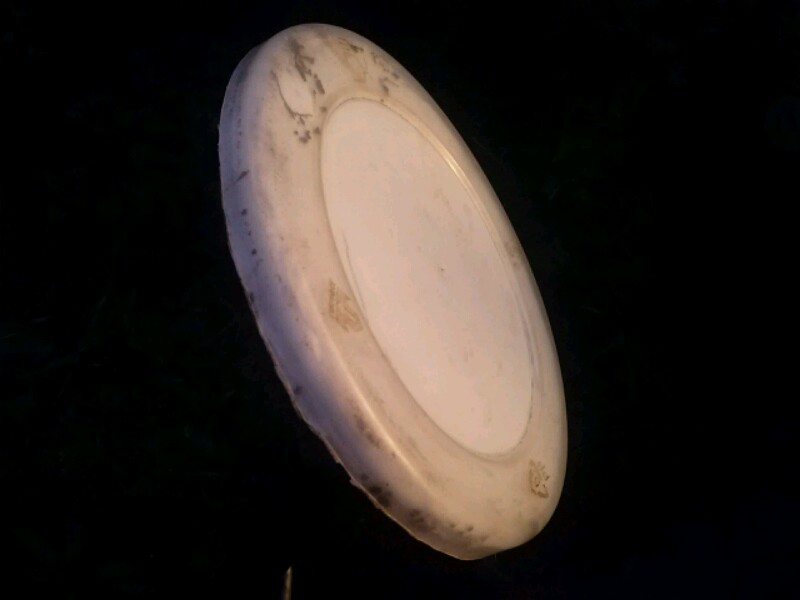

Холдин
post Jul 16 2016, 12:58
Сообщений: 3,420
Репутация: 251 кг
Здравствуйте, жидкий пластик конечно хорошо, но всёравно протёрся, и образовалась щель, и я быстрей писать, чтобы не вводить народ в заблуждение, теперь пошёл по другому пути. Эбоксидка с клеем и какойто специальной тканью, взял на работе, когда всё высохло, обточил наждачкой, думаю на этот раз всё сделал как надо, и главное, ходило с сыном на рыбалку, я вместо удочки, взял компадрик, место вроде мало, но наковырял девять монет, пару блёсен, внутри проволоку посадил на скотч, и тоже всё залил, может неправильно, но я захотел сделать мёртво.

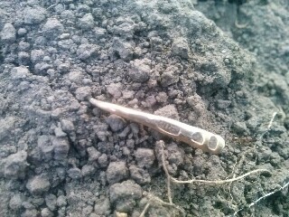

post Jul 17 2016, 23:46
Сообщений: 3,420
Репутация: 251 кг
Здравствуйте, вот вчера испытывал компадре на своём огороде, между капусты. Вес 0.34 гр, ходил на айрон, сигнал отличный.

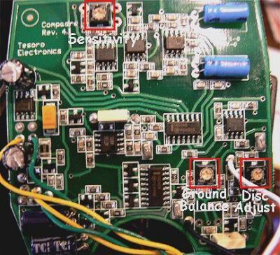

tiburon
post Jul 18 2016, 10:56
Сообщений: 119
Зарегистрирован: 8-April 14
Пользователь №: 67,405
Репутация: 54 кг
QUOTE(Холдин @ Jan 16 2016, 15:44)
...накрутил ему чуйку, верхний резистр до конца в лево, стал брать глубже...
Добрый день, более подробно расскажите пожалуйста об этом. Фото случайно нет где именно на плате расположен этот резистор.

Холдин
post Jul 18 2016, 13:07
Сообщений: 3,420
Репутация: 251 кг
QUOTE(tiburon @ Jul 18 2016, 10:56)
Здравствуйте, вот фото, всё подписано, красный квадратик на верху, у меня есть видео, где компадре борется с двумя пачками соли, там видно, что он берёт глубже чем на заводских настройках. Ссылка в теме выше.

Холдин
post Jul 19 2016, 10:48
Создана #18
Сообщений: 3,420
Репутация: 251 кг
QUOTE(Холдин @ Jul 17 2016, 23:46)
Здравствуйте, облом, проба 875, позолочёное серебро, будем искать дальше.
