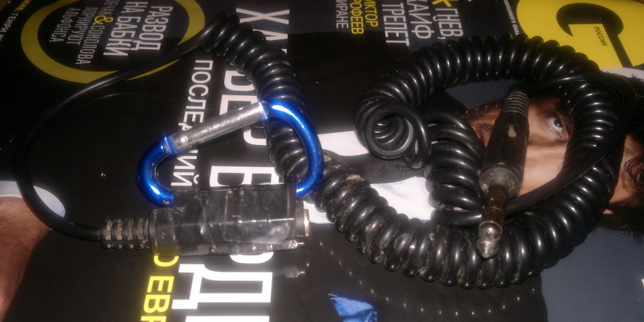

Вот такая полезная штука, цепляется на ремень , в результате не стаскивает уши когда кладешь прибор, и можно пользоваться легкими наушниками , которые в уши вставляются.. в них не жарко и можно шапку надеть, плюс в отличии от косовских слышно, что кругом творится…. От радио ушей отказался по причине, что нужно заряжать….
Сделал под конец сезона успел походить, реально удобная штука получилась….
Крепеж к ремню от рулетки,
провод телефонный со стальной жилой (растягивается за 3 метра),
гермоввод,
штекер,
гнездо взял то, что на провод вешается и обточил чтоб в корпусе крепилось.. оно надежнее …
, коробченка от чегото….

Дополнительный разъём не есть хорошо sad.gif , достаточно жёстко закрепить кабель на груди чтобы при копке не тянул наушники.

Очень хороший девайс... не одни уже наушники выкинул потому как вылетают провода когда ложишь прибор на землю....

Нужно будет попробовать. Тем более, что капал всегда без наушников, провода мешались.

полезная вещь, я таким 2 сезона пользуюсь

Тоже проблема доставала.
Решил её простой канцелярской скрепкой
Главное - отсутствие лишних контактов
А топикстартеру +1 в репу за реализованную идею
