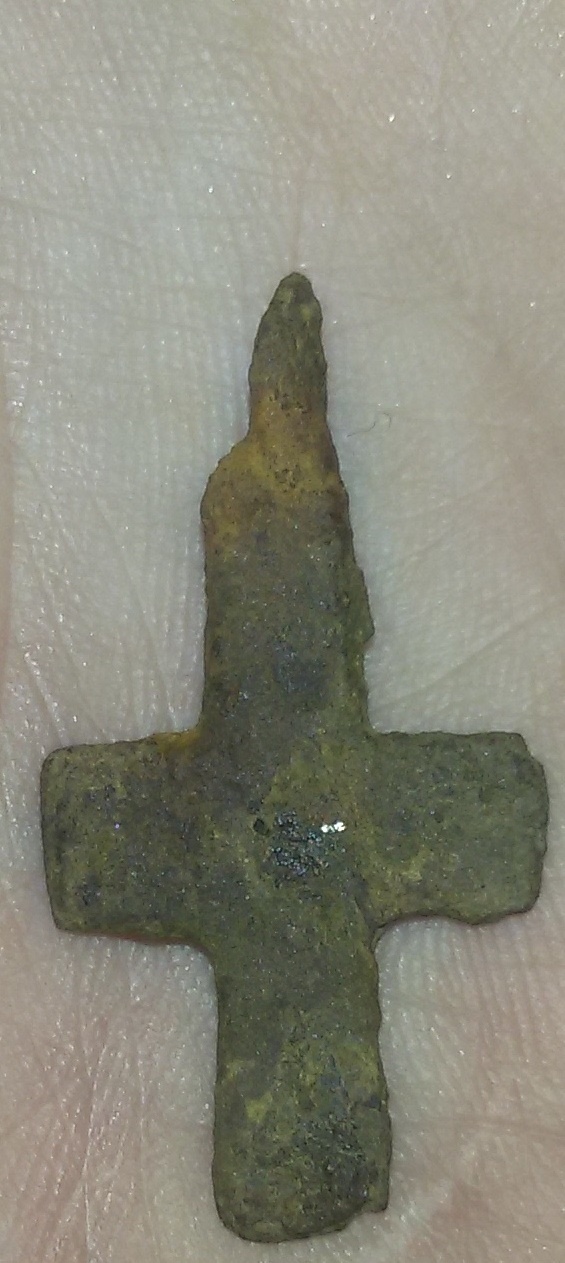

Добрый вечер, уважаемые форумчане!
Помогите пожалуйста,по возможности, определить и оценить данный крестик.
Найден в Тульской области, размер 45 мм на 20 мм.
Сопуткаuser posted image
Крестик:
user posted image user posted image user posted imageuser posted imageuser posted imageuser posted imageuser posted imageuser posted image

Чистить-только профи!Там серебро(орнамент)под окислами.

надо его к проффи в расчистку отдавать , под ржавчиной иногда такая красота бывает - закачаешся .

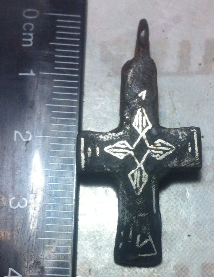

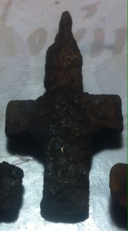

Вот такая красота может проявится, если аккуратно почистить.
На фото мой железный крест до и после чистки , судя по монетам 14 века , расчищал сам.

Вам повезло, что от бормашинки не всё серебро отлетело.

У вас не плохо получилось. Но чуток переусердствовали. К сожалению, у таких крестиков не всегда сохраняется инкрустация в первозданном виде. Бывает, что под коррозией она остаётся уже фрагментами. Я расчистил около 40-50 таких крестов. Иногда от серебра на кресте оставалась всего одна "ниточка". Но желательно и её сохранить. Эти я как то давно показывал в "Реставрации металлопластики".
Бывают совсем без инкрустации (всего один такой попался, на котором её совсем не было, как и не было следов гравировки или резьбы под всечку).
Очень сложно поддаются расчистке кресты со вздутиями и пузырями. В этих местах инкрустация будет утеряна на 90%.
Но бывают и такие, у которых она сохранена феноменально, не смотря на состояние самого железного основания. Как в данном случае, сама пластина около 1мм по толщине.

Евгений, добрый вечер! Ваш крестик готов.

Алексей, отлично получилось! Не зря говорят, мастерство не пропьёшь smile.gif
