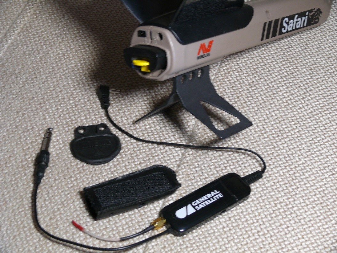

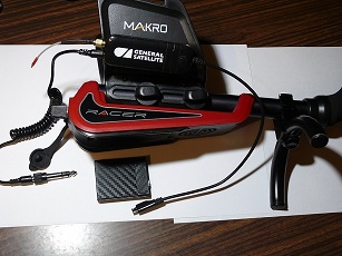

Пользуюсь два сезона. Без небольшой переделки - не получится. На Сафари пришлось подбирать входное сопротивление трансмиттера. На "Makro recer " пошло без переделки. Не знаю, как на Ваш Фишер. Качество озвучки отличное, но музыкальным слухом я не обладаю. Имею два варианта исполнения наушников.Присоединенное изображениеПрисоединенное изображение Второй вариант тоже с Коссами, но маленькие, фото завтра. Если надумаете, опишу всё более подробно.Успехов.

В одно сообщение всё не влезло.Присоединенное изображениеПрисоединенное изображение

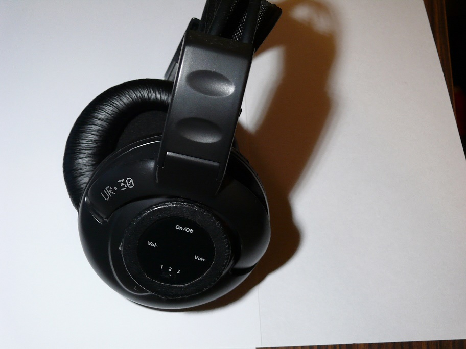

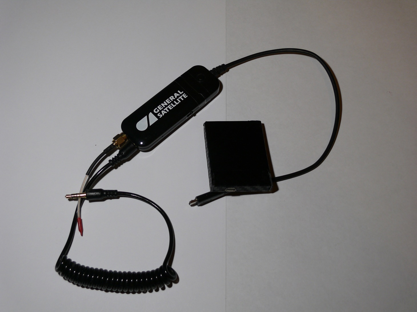

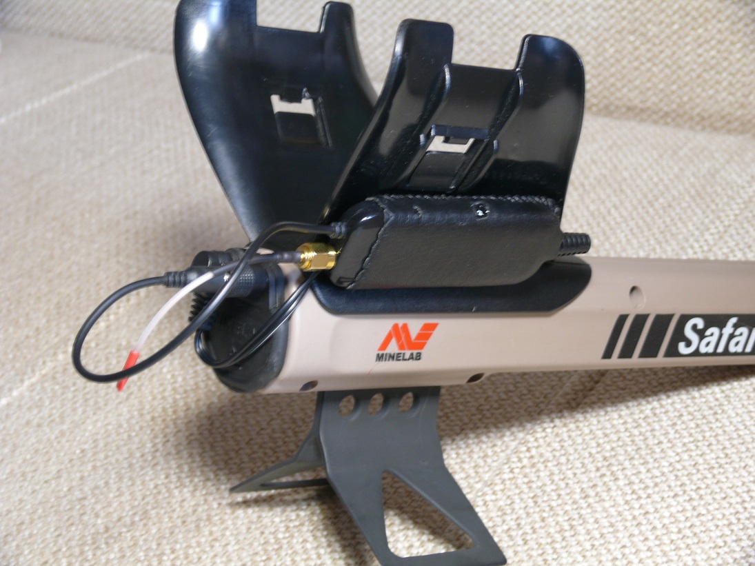

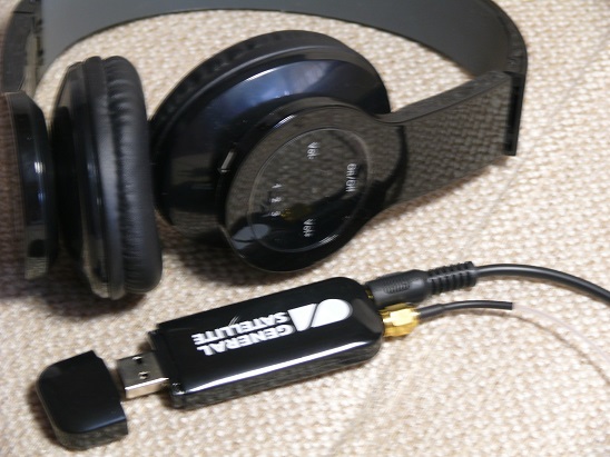

Фото 2 вариантаПрисоединенное изображениеПрисоединенное изображение[
attachmentid=3062454] Пользуюсь ими как на копе, так и с TV дома. Подскажу по всем вопросам.

Здравствуйте. Длина антенны составляет 10 - 15см., наобум, чтобы не очень мешалась. Это в трансмиттере, а вот в приёмнике антенну нужно убрать совсем, под корень. Этим Вы избавитесь от шумов. Производитель заявляет дальность 50 м., при работе с МД такая дальность не нужна. Сопротивление динамиков наушников из комплекта составляет 32 ом. Удачи.
