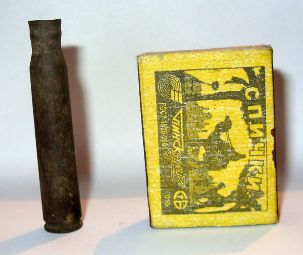

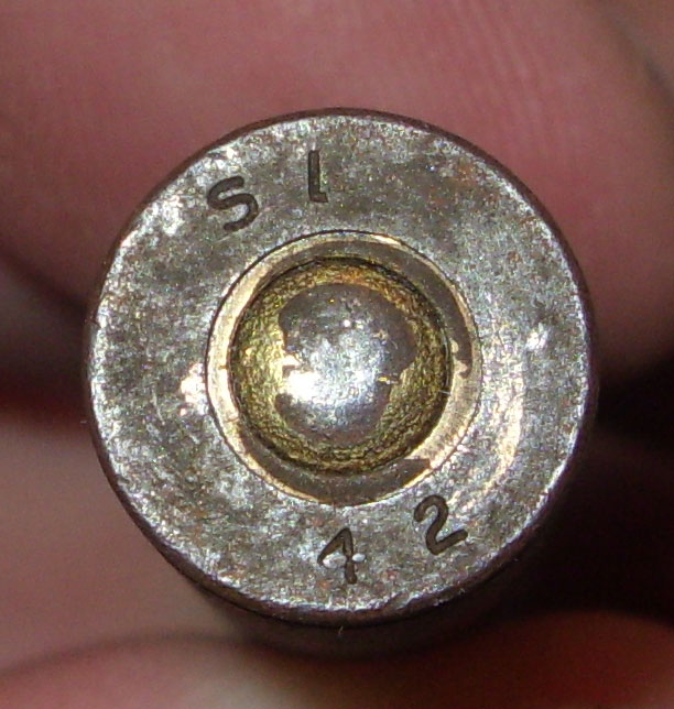

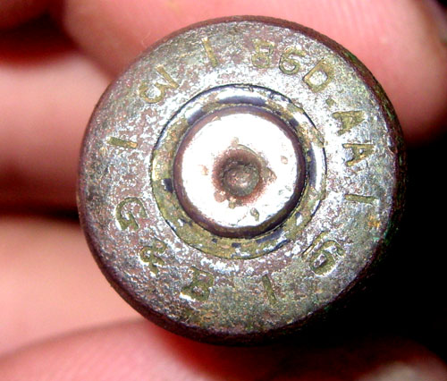

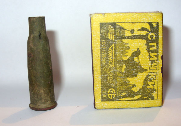

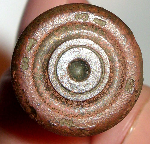

Пожалуйста дайте полную инфу по по клеймам и гильзам:

8x50R французский Lebel. Плохо видать на фотках маркировки. С тех пор как французы начали производство первой винтовки перед ПМВ-ой многие страны производили аммуницию для Lebel. Считается что во время ВМВ патрон не использовался, хотя в реале все равно "пуляли" им еще во всю (запасы были большими). Поищи в google маркировки производителей Lebel cartridges. Удачи!

Первые две гильзы (сверху и средняя) - 8x50R Lebel
Самая нижняя - 7,62х63 Спрингфилд.

1. Лебель пр-ва Франции. Производитель - Atelier de Construction de Tarbes (TS)
Поставщик латуни для пр-ва гильзы - Societe des trefileries et laminoirs du Havre, usine de Rugles ®.
Гильза произведена во втором квартале 1931 года.
2. Лебель пр-ва Великобритании по заказу Франции. Производитель - Greenwood & Batley, Leeds.
Гильза произведена в третьем квартале 1916 года.
3. Спрингфилд производства США. Производитель - St. Louis Ordnance Plant, St. Louis. Произведена в 1942 году. (Две нижние цифры - год пр-ва).

1 найдена В западной Беларуси на месте боев ПМВ, т.е. как она туда попала это вопрос. и если с годом ошиблись, то с какаой стороны она могла пременяться, Россия или Германия.
2.Вопросы теже, но найдена на месте ВМВ, около Минска.
3. Как я понимаю выпускалась для гитлеровсой Германии, вопрос: для какого оружия.

1. С годом не ошибся. 1931. Могли оставить немцы или оккупационная полиция в годы ВМВ.
2. След ПМВ, Гражданской, Сов - польской войны. Хотя, как исключение, может быть и ВМВ.
3. Использовалась СССР. Поставки из США по Лэнд - Лизу. Авиационные пулемёты или танковые на Лэнд-Лизовских самолётах или танках.

по п3 там где было найдена эта гильза ни одна из гильз не была дотирована ранее 35 года (как советские, так и германские). Навряд-ли на этом месте могла попасться гильза поставленная по лэнгу....

По гильзе 3. - 100 % американец. Американцы немцам оружия не поставляли. Это были союзники СССР.

Добавлю по Лебелям. Во время ВМВ их использовали бойцы Кр. армии в начальный период войны (отряды народного ополчения, истребит. бат. итд.) - были старые излишки на складах. Но их использовали и немцы (захватив запасы в той же Франции). Но у тебя гильза № 1 - 1931 года. А излишки на советских складах были времён 1914 - 1920-х гг. Значит логично предположить, что гильза Лебель 1931 года французкого пр-ва была оставлена немцами или оккупационной полицией.
