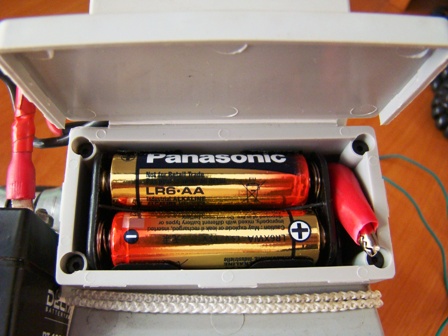

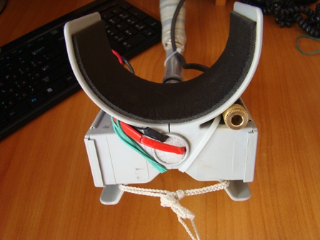

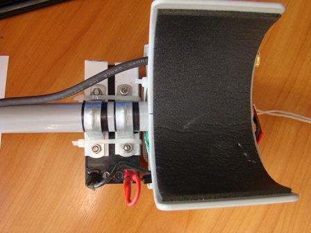

Извиняюсь если уже были подобные темы........
Пришли холода и кроны на долго не хватает, решил переделать на другой источник питания.

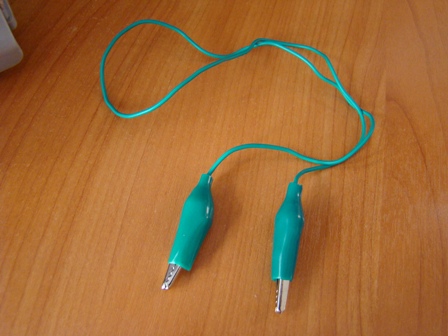

Купил крокодильчики, бокс для 6 батареек ака у меня был,можно использовать как на фото или еще какой(например с детской машинки, или негожего старого плеера и.т.д)

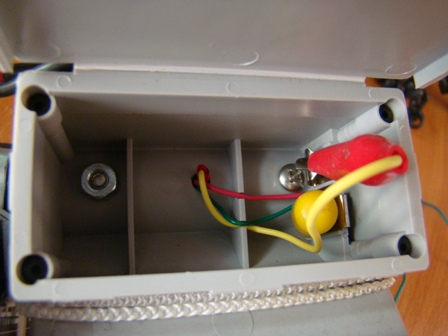

К кусочку провода, длинной, кому, куда, удобней крепить припаял клемы от кроны(это делать не обязательно,можно на автомобильные папа мама или как на фото, можно без всего этого)для сёма отсека не вскрывая крышки блока.
В блоке прикрепил крокодильчиками,(можно вставить выпотрошиную крону)
Изготовил новую крышку(дабы не губить родную, у многих они теряются,)из подкрылки автомобиля, доработал над газ плитой.
В завершении упаковываем бокс с батарейками в любую герметичную коробку,я буду упаковывать в распределительную как на фото
и с помощью крепежа от пропил трубы крепим к штанге

Такие идеи были и будут. Конструкция работает, это главное, но у такого "апгрейда" кроме веса есть ещё один минус - не перепутайте полярность проводов !
(а чем не устраивает купить аккумулятор "крона" ? Комплекта из 2 штук и зарядки хватит на несколько лет ?? )

Вес можно сместить под подлокотник особо чувствоваться не будет,чтоб не спутать полярность, провода можно впаять в крону пустышку.
Аккумулятор крона замерзает при минусовой температуре из-за малой ёмкости.

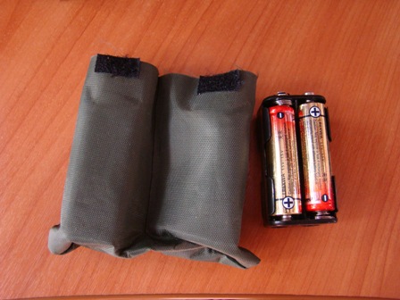

Получилось так:

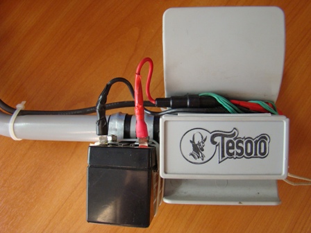

Вот внешнее питание к тежону. Можно и штатное питание поставить.

Тоже такое делал на тежён, тежен продан, батарея лежит, только крепил на крепления с пропил трубы smile.gif

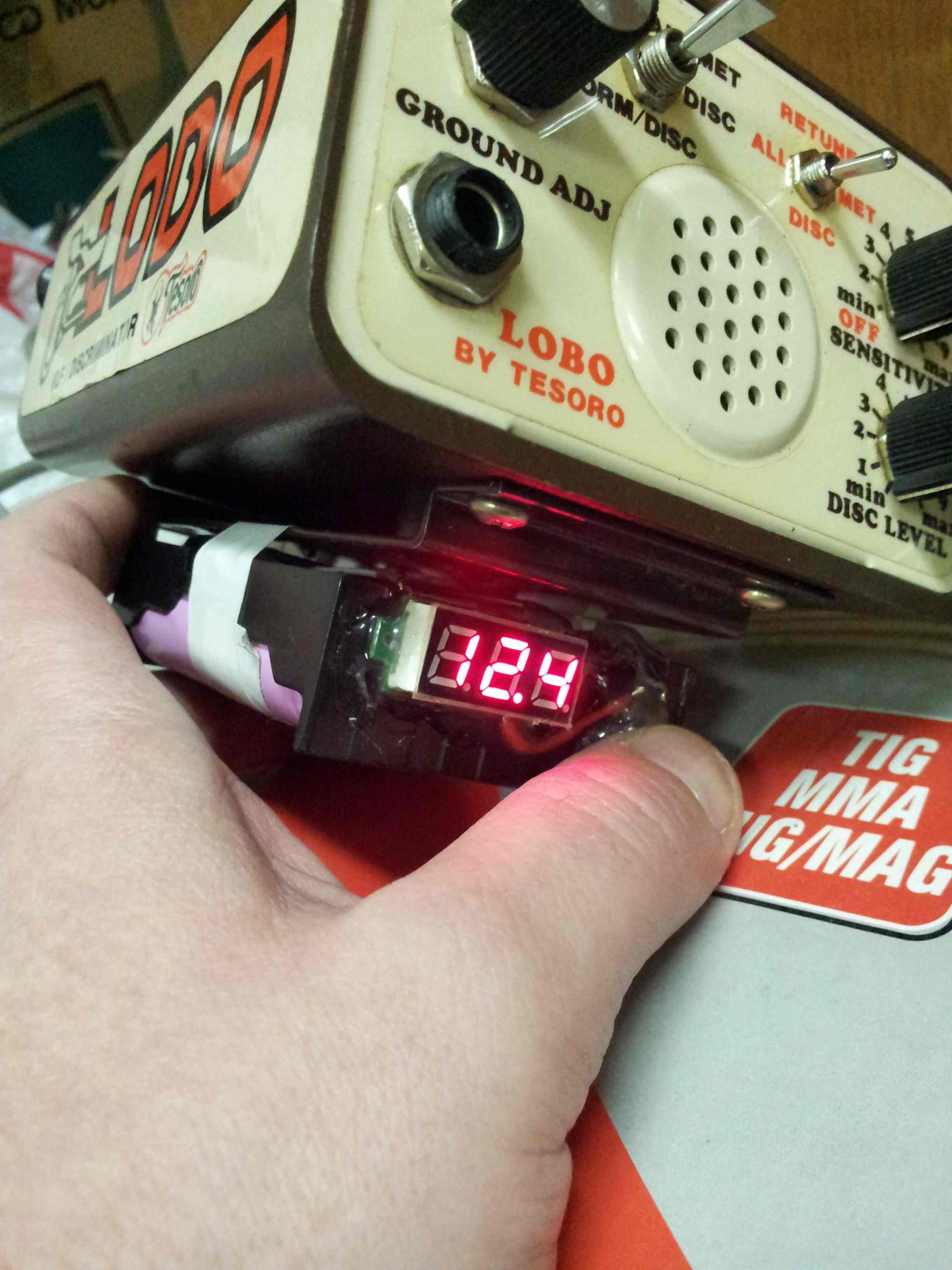

На Лобо ушел от 8-ми пальцев, жаль 18650 в штатный отсек не проходят по толщине.
Кондор 3, Tesoro Lobo

QUOTE(djudja @ Nov 8 2015, 14:33)
А что это за такой маленький аккум? Я думаю от шуруповёрта приладить, но там вольтаж 14,4 вольта, а питание тджона 12 вольт. Как понизить вольтаж до 12?

QUOTE(Forlasita @ Nov 16 2015, 09:11)
В магазинах электроники сейчас уйма разных аккумов,не легче купить на 12в
Аккум как на фото 250р стоил,заряжался обычной автозарядкой.
