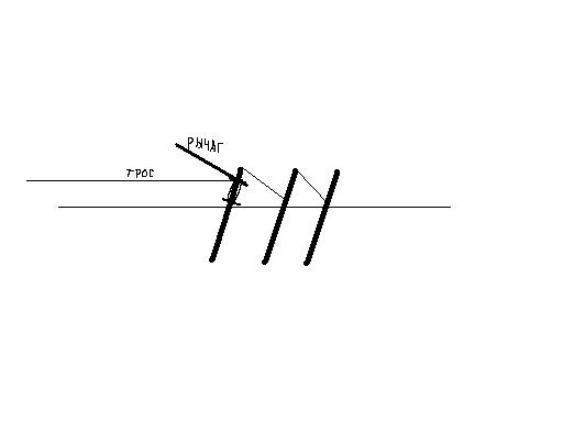

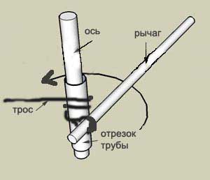

смотрел в магазине опять на китайские фигни... ну не вызывает доверия ни на грамм... сегодня припер на себе авиационную лебедку БЛ 56. на ней написано-500 кг. и этому я охотно верю. и даже, думаю, и тонну вытянет. внутри двигатель стоит на 27 вольт. по характеристикам инета может поднимать до 530 кг, со скоростью до 4 метров в минуту... длина троса 20 метров, толщина 5 мм... в принципе, хорошая вещь. в минусах-надо к чему-то крепить, и весит под 20 кг. опух, пока нес... да и всеж она в прайсах 15 тыров стоит... вот вспомнил про такую самоделкинскую вещь...
Конечно, умный водитель постарается не застрять, но уж если случилось, надо быть к этому готовым.
Давайте вспомним простейшее правило рычага. Соотношение сил в рычаге равно соотношению плечей рычага. Например, если вы создаете усилие 50 кг на рычаге длиной в 1 метр, то на расстоянии 10 см от точки опоры рычага будет усилие в 100 см/10 см = 10 х 50 кг = 500 кг! Чем не лебедка?!
Простейшая лебедка представляет собой ни что иное, как просто отрезок трубы! Для того, что бы привести ее в действие, надо этот отрезок трубы насадить на ось. Петлю троса обмотав пару раз вокруг трубы надо насадить на ручку нашей импровизированной лебедки (сгодится любая прочная палка, а лучше - еще один отрезок трубы, только поменьше диаметром). Если начать вращать ручку «лебедки», то труба начнет вращаться на оси (сгодится любой кол, вбитый в землю), а трос начнет наматываться на лебедку! Причем соотношение сил будет такое, как соотносится длина ручки лебедки и радиус трубы, которая у нас работает воротом. И оно может достигать нескольких тонн!
Если у вас есть сварочный аппарат, рекомендую к такой лебедке приварить крючок, что бы было удобно цеплять петлю троса и проушину (еще один отрезок трубы), что бы было удобно вставлять ручку в ворот. Помогут правильной укладке троса и небольшие щечки на торцах трубы.
Единственное, что категорически нельзя делать такой лебедкой - это поднимать грузы!!!! Поскольку у такой лебедки нет тормоза – стопора. Поэтому ее удел - перемещение грузов по горизонтали.
Сделайте себе такую лебедку и положите в багажник автомобиля вместе с отрезком трубы 1-1,5 метра и 10-ю метрами троса и небольшим топориком, которым можно вырубить небольшой кол и забить его в землю. И в 99 случаях из 100, доведись вам застрять, вы сами себя вытащите.
В принципе, материалов, не считая троса там на рублей 100 ) сломать очень сложно, в качестве оси очень хорошо подходит арматурина толщиной около 20 мм- она у меня как ломик лежит в багажнике... и вбивается хорошо...
труб которые будут "барабаном" тоже навалом... идею рекомендую "самоделкинам" )))

QUOTE(Serg-v-w @ Sep 3 2008, 21:36)
конечно, это не для тех, у кого "крутые" дорогие тачки и т.д... а ось лебедки можно использовать в качестве первого колышка из системы трех колышков в качестве "якоря".

физика сдесь поставлена правильно, но вот только не очень мне верится что забитый в землю пруток(а чаще всего в раскисшую дорогу) не вывернет сразу. да и усилие в 500 кг не всегда хватает вытащить машину. чаще использую рычаг чтоб днище оторвать от земли и подкладываю доски \бревна по мне это реальнее. trudu.gif

QUOTE(paul238 @ Sep 3 2008, 21:55)
в качестве оси рекомендовал арматурину диаметром 20 мм. если ее вбить на сантиметров 60 в землю, и потом натянуть отрезком троса как показано на рисунке, треугольником от верха первого, к низу второго колышка, от верха второго к низу третьего. даже двухтонную машину из хляби вытащит.

[quote=Kolya,Sep 3 2008, 22:08]Неплохая лебедка получаеться из уаза с снятым колесом, вместо которого одеваеться диск с отверстием.
[/quote]
здесь-согласен...
а деревьев может и не быть. ни в этом месте ни радиусом километр. пример- фото где сидел я. ручей, трава, камыши...деревья ТАМ в метрах 400... а могло и не быть и дальше...

если нет дерева то закапываетса "якорь" или мет уголки по вашей схемеПо
своему опы
ту 22года за баранкой скажу что ни одна лебеда не заменит домкрат,только как доп девайс

QUOTE(ice @ Sep 3 2008, 22:25)
Если нет дерева то закапываетса "якорь" или мет уголки по вашей схеме .
По своему опиту 22года за баранкой скажу что ни одна лебеда не заменит домкрат,только как доп девайс
схема же рабочая? и якоря из штырей или уголков. и самой лебедки... согласны с ЭТИМ утверждением? пусть она не лучшая, пусть ее хорошо использовать вместе с домкратом. сам вожу в багажнике пару досок- 40 мм, длиной по 120 см...как раз на "случай, который разным бывает" )
