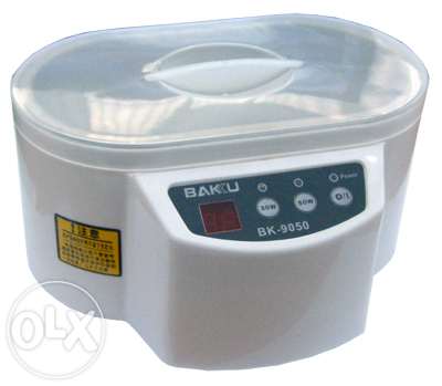

 Ультрозвуковая ванна стоит ли покупать?

Кто использует для очистки находок, расскажите каков результат?

Никакого результата. Это не для чистки монет.

А с чего вы так решили что не подойдет для чистки монет?!

из личного опыта.

знакомый тоже пробовал - хрень

Смотря что наливать для чистки. Куча всяких моющих жидкостей. Серебренные монеты чистит очень хорошо. Класть надо не на дно ванны, а на специальную подставку. Размягчает налет на монетах- на всем что хотите почистить. Убитые какалики не восстанавливает. smile.gif

Брал у знакомого похожую попользоваться, пробовал чистить ювелирку да и монетки тоже, эффекта ноль. Чистящий состав при этом был специальный концентрат, покупался отдельно, подогрев тоже не помогал. Сложилось впечатление что это вообще не ультрозвуковая ванна, ультрозвука ушами не должно быть слышно.

Она размягчает твердые отложения- это точно. Китайские ванны хоть и маленькие но достаточно мощные для своего объёма. Она больше для размягчения твердого отложения. Большие мощные ультразвуковые ванны работают также, только там стоит более мощный излучатель под большей объем ванны. Для чистки монет она не сильно подходит, а в автомобильных форсунках отложения перед чисткой размягчает хорошо.

В ювелирном деле помогает чистить украшения: серьги, цепочки и другое .
Монеты чистить не будешь, а вот в хозяйстве пригодится. Как то даже сеточку от бензонасоса чистил , в автомагазин за 80 км ехать не пришлось smile.gif .

Пользую ее в электронике для промывки плат. На монетах органику снимает хорошо. И окислы размягчает но надо заливать дистилят. А потом ручками чищу. После мыла белый налет тоже неплохо смывает.

На Ваш взгляд какие реагенты лучше добовлять ?!
Себе взял лет несколько назад, по дурости. Для монет, находок - не пойдёт.

тоже была куплена давно....по монетам эффекта никакого...а вот цепочки. украшения серебрянные чистит не плохо!

Если они землей склеены. Если окислами - без толку.
У нас в клинической лаборатории стоит ванна в ней пробирки моют от крови. Мощный аппарат made in Japan. Пробовал монеты чистить на всех режимах: отлетает только то, что отлетит от мягкой щетки: земля, песок. Окислы остались.

У меня зубной камень, на зубах размягчился, минут за 5 нахождения у аппарата, (время работы маленькое, приходилось заново стартовать, пока цепочка отмывалась ).

Несколько лет назад купил китайскую чудо-ванночку. После нескольких прогонов разных монет, понял что сей девайс монеты не чистит, но и не делает их хуже, что уже +. cheesy.gif

Может кто-нибудь сказать или попробовать берет ли УЗВ кальцинированые наслоения по типу накипи на чайнике и можно ли с помощью неё удалять отложения из внутренних полостей , к примеру , радиаторов?

У нас в мастерской тоже ..итальянская мощная У\З мойка ювелирная..
Тоже имел к ней полное презрение...в смысле чистки монет и крестиков
Недавно попробовал способ *Евгеньевича*....чистить серебряные монеты..
Оху...очЧень удивлён результатом!...
Удельные монеты были и слипшиеся(из кошеля) и просто грязные..чёрные...
После долгого лежания в Трилоне и чистки содовой кашей практически не чистились...
Вобщем попробовал последний шанс..взял их на работу...
развёл лёгкий раствор лимонной кислоты..в нержавеющем ковшичке и положил туда монеты...прокипятил...оставил...
Через минут 30 прям в ковшичке..в той-же лимонке, опустил в верхний слой воды включенной У\З мойки..
чернота сразу вся начала отваливаться!.....вобщем через 2-3 повторения монеты стали идеально чистыми..
все удельные монеты сейчас так чищу...
