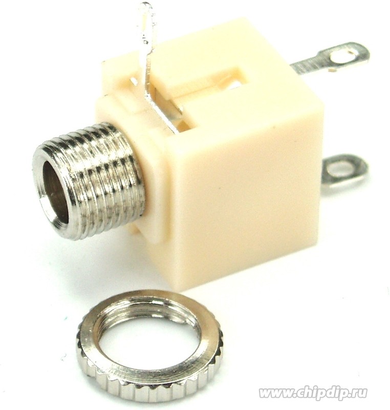

Там бы, когда проблемы с родным гнездом наушников (и нет варианта его заменить) - внутрь корпуса блока, можно вставить гнездо, типа такого как на фото (с креплением на резьбе).
Сообщение отредактировано Наталка: Sep 17 2015, 23:39

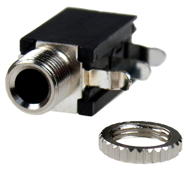

QUOTE(Наталка @ Sep 17 2015, 20:01)
Не совсем понятно, что за микросхема стоит на звуке, и почему так реагирует на замыкание выходов...
Там бы, когда проблемы с родным гнездом наушников (и нет варианта его заменить) - внутрь корпуса блока, вставить гнездо, типа такого как на фото. А провод корпуса гнезда наушников (тот, что без коммутации), подключить не напрямую к гнезду, а через сопротивление 20-30 ом. - чтобы даже, при случайном замыкании (штекером наушников) выходов микросхемы, ничего не происходило. На громкости наушников, это не сильно скажется, но микросхему, гарантировано спасёт - от любых проблем с наушниками.

QUOTE(sss @ Sep 17 2015, 23:20)
Сопротивление для наушников 500 Ом  уже стоит в схеме smile.gif  УНЧ это - LM4818
Если такой резистор стоит (0,5 к) - то данное заявление:
"QUOTE(Брыксик @ Sep 15 2015, 14:55)
На Сигах вообще выдёргивать джек при включенном приборе губительно для звуковой платы , сам два раза попадал на ремонт правда по гарантии.
Так что лучше выключить предварительно а затем извлекать наушники."
лишено всяких оснований! В гнездо наушников, можно гвоздь вставить, и микросхеме, вообще ничего не будет smile.gif
Размер гнезда на любителя (3,5 или 6.3), а надёжнее будет - с хорошим качеством исполнения smile.gif
Фото, для типа конструктива (корпус на гайке, и его удобно крепить в любом месте) - 6.3 тоже есть в подобном исполнении (и в металле, и в пластике)
