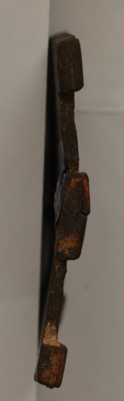

День добрый Уважаемые форумчане.Помогите советом как разогнуть данную створку,Читал на форуме что надо нагревать только непонял как.Чем надо греть,до какова состояния и целиком или только место изгиба.Дайте пожалуйста более развёрнутый процесс.Заранее спасибо.

боюсь что этой створочке уже ничего не поможет...

Спасибо за ответ,ну хоть попробовать просто выпрямить и для себя поучится.

Если латунь нагрейте и в воду отпустится,станет мягче и между двух деревяных брусочков в тисках медленно пробуйте разгибать.А если бронза может и лопнуть.

Спасибо. А как определить металл,бронза или латунь?И чем всё таки греть надо горелку или можно на электро плитке,целиком или место сгиба?

нагреванием до красна и опусканием в воду отпускают только медь а бронзу и латунь охлаждают на воздухе

И бронза и латунь - медьсодержащие сплавы. И "отпускают" их тоже как медь.
На воздухе (т.е. медленно охлаждая) "отпускают" железо
Будем искать...

Поддержу. Вот только одного понять не могу, почему половина форумчан упорно пишет нагреть и дать остыть? Простые загибы вообще греть не надо, а сложные у меня таким макаром неизменно ломались. Створки подобного плана, даже с более сильным сгибом разгибал после резкого охлаждения даже без дополнительных подкладок на сгиб и ниразу не было проблем...

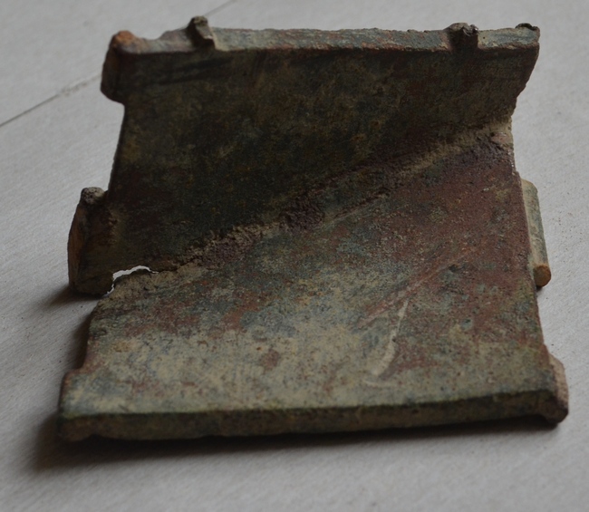

Всем огромное спасибо ,похоже недогрел , немножко не дотянул лопнула.

Нужно было в процессе "тяжения" после каждого оборота поглядывать...
Если видите, что появилась трещина - отжигаете по новой...
Отжиг снимает накапливающиеся напряжения...
При нагреве металл должен реально светиться красным...

Ещё раз спасибо за науку. Грел целый час на газу но похоже не так грел.Если попадется согнутая иконка обязательно обращусь ещё раз.

А потом медленно охлаждал, гнул на горячую или гнул после резкого охлаждения?

Добрый день медленно охлаждал потом по тихонечко в тисках немножко не дотянул,честно говоря она на просвет вся худая уже была ,но была надежда.Склеил половинки всё равно лучше чем было,стоит на полке взгляд радует(сам нашёл) а не валяется в ящике.Ещё раз всем огромное спасибо за участие особенно Синей бороде.

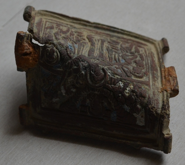

Вот моя створка с загибом практически пополам. Отжиг, резкое охлаждение - результат

QUOTE(anme @ Aug 26 2015, 01:28)
Вы всё верно пишите по поводу самой технологии. Но стоит заметить, состояние двух предметов абсолютно разнится. У вас вещь в "металле", а у ТС в дырках и в перекристаллизовавшейся меди, где от металла то и следа не осталось. Разве только петли. biggrin.gif От сюда и результаты разные. Единственным способом для ТС, разогнуть створку не сломая, был шанс, при котором нужно было прижимать две половинки друг к другу. Усилием, по направлению к трещине. Тогда был бы возможен разгиб. А так, просто на удачу.
