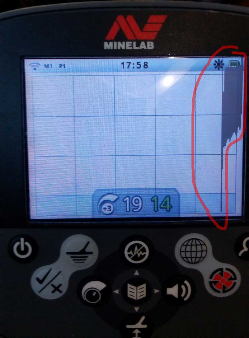

Здравствуйте коллеги , после трехлетней эксплуатации прибора 3030стх на дисплее при включенной подсветке появились черные полоски толщиной около 3мм.при выключении подсветки пропадают.Подскажите кто сталкивался с такой проблемой и если можно как ее устранить .нужен контакт сервиса в Москве.

Такая же проблема.

можете фото выложить?

Видно только при включенной подсветке екрана.

Тоже самое у меня. 3 года активного копа в воде и на экране сверху с обоих сторон появились неприятные полосы. Решил сам вскрыть экранный блок. ничего сложгого нет. Для вскрытия нужен инструмент в виде звёздочки Т10.
Отсоединив главный блок с аккумулятором раскручиваем рукоятку и экранный блок. Ни разъём USB ни крышку динамика не трогаем - не мешает.
Дальше отсоединив 3 контактных разъёма снимаем полностью все кишки.
новый монитор стоит не так дорого - всего в районе 30 евро. Для поиска в Алиэкспрессе или Ебае набирать номер как на фото - предложений много.

понятно - в Вашем случае дисплей под замену
Kladenec, спасибо за подробное фото
дисплей тот же что и Whites V3i - такой же стоит в стареньких КПК Dell axim X5(только тачскрин снять)
если дисплеи нужны, у меня есть некоторое количество - поделюсь
