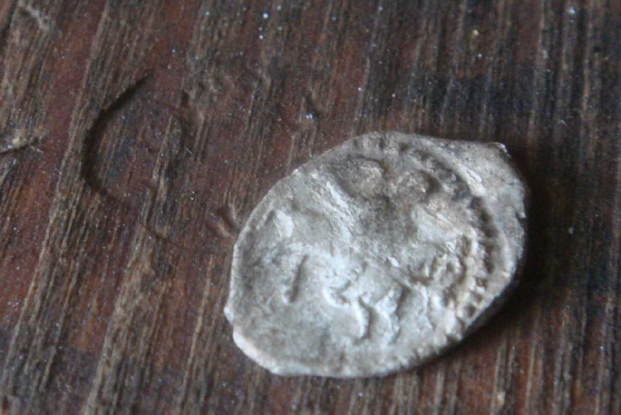

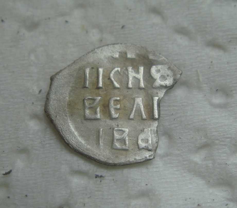

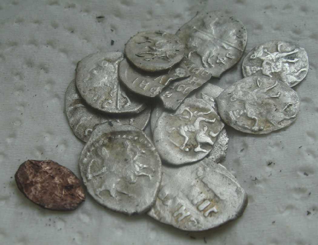

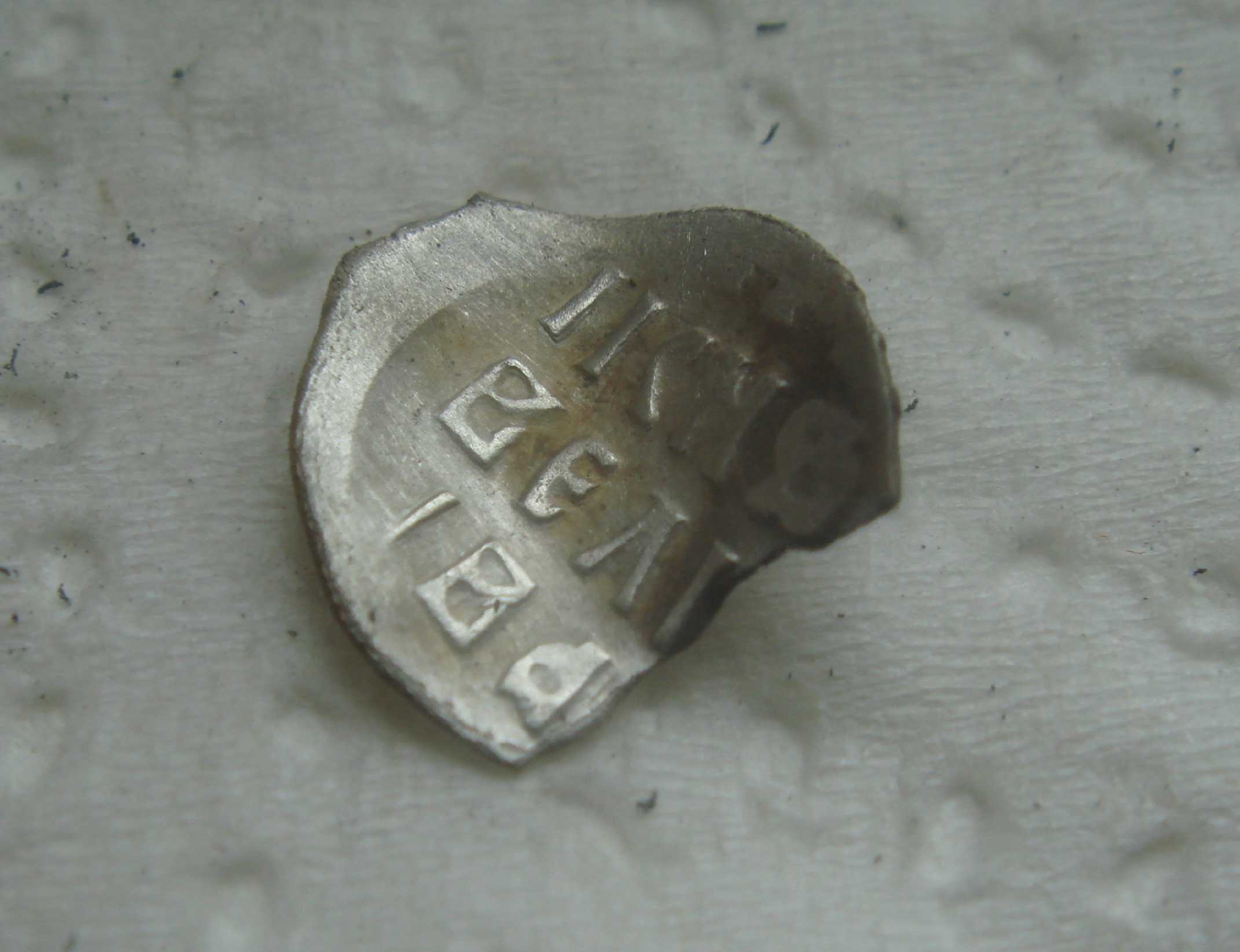

Перевод в звон чешуи и удельных монет. Устранение ломкости. Выпрямление гнутых монет.
Дорогие друзья. По многочисленным просьбам размещаю фото этапов процесса. Это не реклама, я заказы на возвращение звона не принимаю. При попытке повторить могут возникнуть следующие ошибки, за которые я не отвечаю:

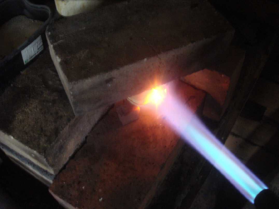

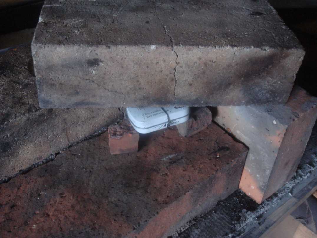

1. Монеты.

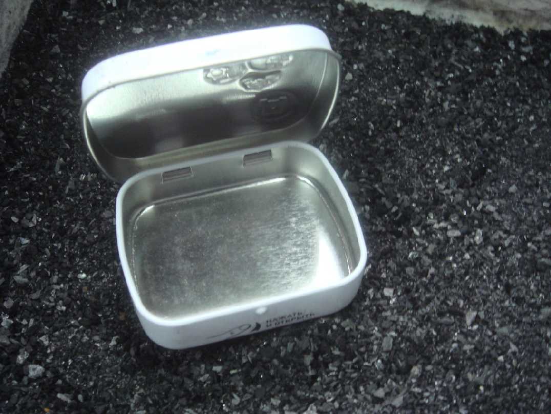

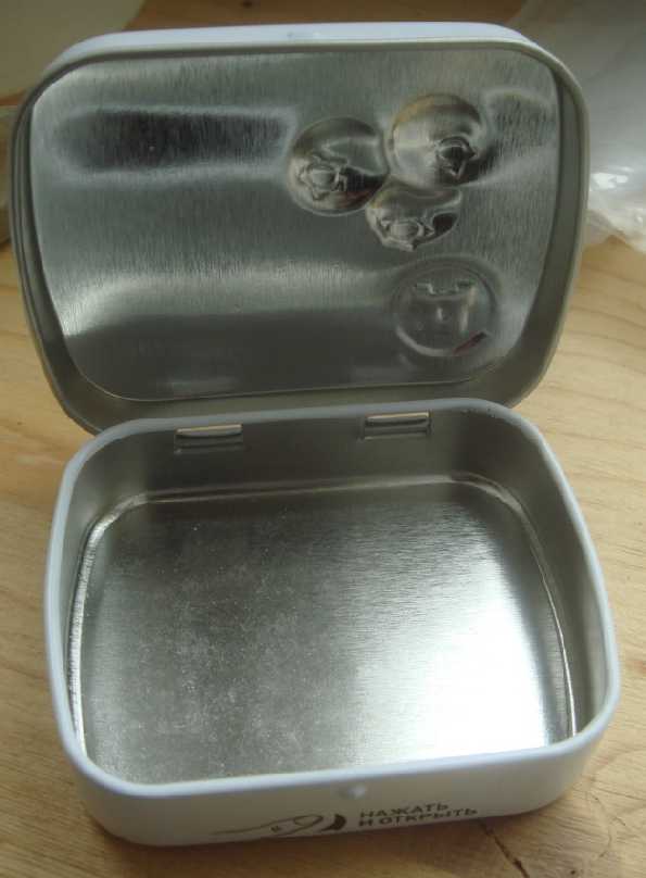

2. Коробочка
3. Древесный уголь

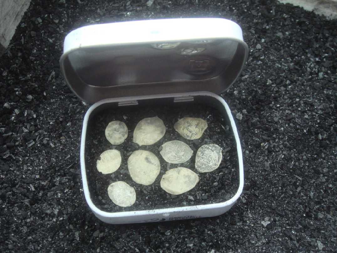

4. Укладка монет. Монеты не должны касаться друг друга и стенок коробочки. Монеты должны быть окружены со всех сторон древесным углём.

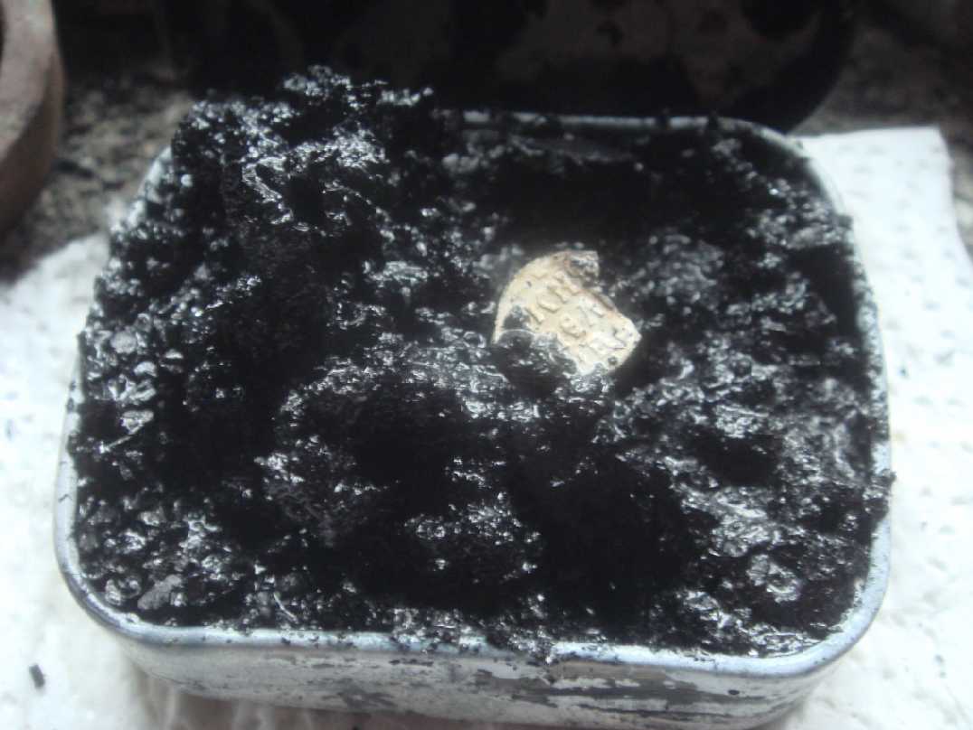

5. Страховая обвязка проволокой
6. Домик из кирпича
7. Пропановая горелка

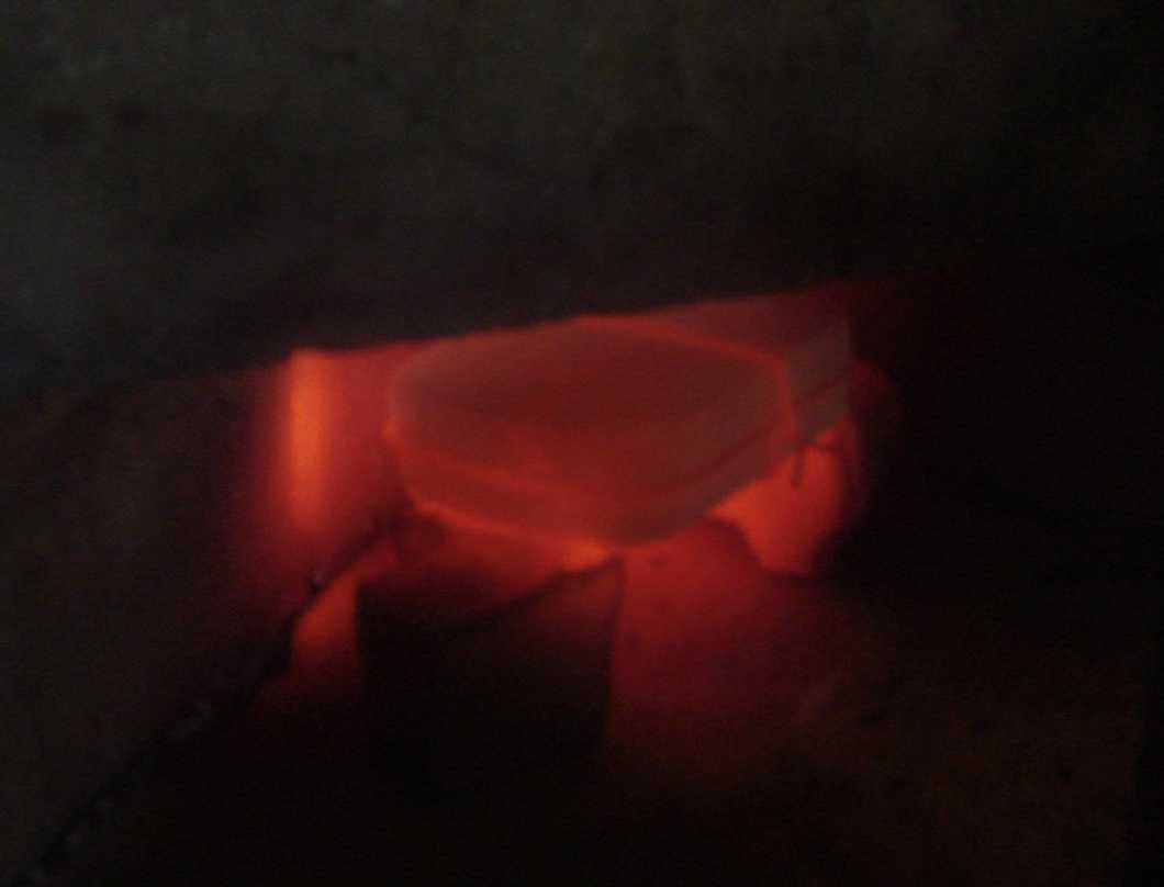

8. Температура 700-850С. Время выдержки 20-30 мин
Температура определяется по цвету свечения, как на фото. Не путать с температурой банки, которая нагревается в первую очередь. Нужно убедиться, что нагрелось само содержимое. Если отвести горелку в сторону, свечение должно сохраняться.
Далее коробочка опускается в ведро с водой и удерживается в глубине пассатижами до полного остывания.

Монеты после обработки выходят белыми. Потом их можно натереть до блеска теми способами, который каждый сам для себя считает приемлемыми.
Выпрямление.
Гнутая монета кладётся на дощечку и накрывается другой дощечкой сверху. По верхней дощечке наносится сильный и резкий удар молотком.
В качестве демонстрации и проверки результата. Изначально ломкая монета, теперь гнётся и не ломается.
Теперь монетами можно кидаться

tlemsen
post May 29 2015, 18:41
Сообщений: 1,269
Зарегистрирован: 26-January 11
Пользователь №: 25,587
Металлоискатель: E-Trac+Coiltek WOT15
Репутация: 150 кг
При медленном охлаждении опять вырастут большие кристаллы, а мы хотим этого избежать. Нам нужно получить мелкое зерно. К тому же погружение в воду закрывает доступ воздуха, который мог бы проникнуть внутрь при медленном охлаждении.

А если этот процесс проводить под полным контролем, например в муфельной печи....выставил нужную температуру 650-750 гр.С и время выдержки, а потом там же и охлаждение!

tlemsen
post Jun 25 2015, 18:40
Создана #16
Сообщений: 1,269
Репутация: 150 кг
Просто не у всех есть муфельная печь. У меня, например нету.
Если есть муфельная печь, это меняет дело.
Во первых снимается риск расплава монет.
Во вторых можно провести ряд экспериментов и определить, какая температура лучше всего подходит. В открытых источниках я не нашёл точных данных по температуре перекристаллизации старого серебра. Вполне возможно, при более высокой температуре результат будет лучше. Скорее всего идеальная температура близка к расплаву. Температура плавления серебра 960С. Большинство сплавов серебра плавится при более низкой температуре. Мы не знаем наверняка, какие в монете примеси и сколько их. С помощью муфельной печи можно подобрать оптимальную температуру на все случаи, испортив пару - тройку не ценных монет.
Контейнер с углём выделяет СО. Если контейнер маленький, то количество СО не существенно. Если контейнер большой, то необходимо принять меры для проветривания.
Охлаждать просто. Открыть печь, взять контейнер щипцами и опустить в ведро с водой.
Не надо отпускать свободно или кидать контейнер в ведро, он будет плавать. Контейнер надо опустить щипцами в глубину и так там держать.
