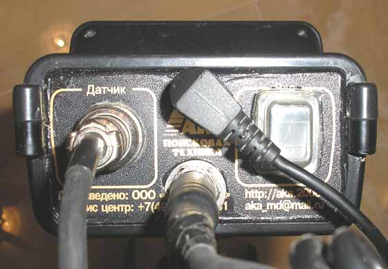

Разбираем прибор: откручеваем 4 винта снизу, 2 винта на рукоятке, отпаиваем провода питания.

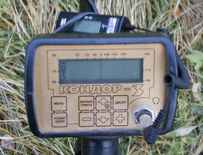

Снимаем нижнюю крышку головы (рис 1.)
Отрезаем пластиковую трубку (рис 2.)
Самое сложное выпилить «ласточкин хвост» т.к. это нужно делать в двух плоскостях! (рис3.)
Отверстие в нижней части крышки, головы нужно обязательно герметизировать – заклеить куском пластика (рис 3.1)
Возник конструктивный нюанс – правильно выбрать угол посадки головы, дабы экран прибора был параллелен взгляду! (рис 4, 5.)
Ещё один – голова слишком смещена вперёд, нажимать кнопки становилось неудобно, пришлось просверлить отверстия и переместить посадочную планку в сторону руки.(рис 6.)
Хотя новое отверстие в этом месте штанги, может ослабить конструкцию… sad.gif user posted image
Для того что бы голова прибора стала автономной нужно установить разъём питания. Такие разъёмы продаются в радиомагазинах (рис 8.)
Мне никогда не нравился разъём наушников на передней панели прибора! Созрело решение перенести его на заднюю панель. На передней образовалась дыра. Можно конечно было её просто заклеить, это не эстетично и не практично - подумал я… Из старых китайских наушников (затычек) извлёк мелкую металлическую декоративную сетку. Вклеил её в отверстие передней панели, из нутри был вклеен микродинамик от ноутбука 1.5W 4ом (15х15мм). Дабы неизменять параметры Rн усилителя ЗЧ, микродинамик соединён последовательно с неполярным электролитическим конденсатором 5мкф*10в. и припаян параллельно, к штатному динамику, т.е. через некий фильтр НЧ. Толку от такого динамика немного, но дырку закрывает и небольшую фронтальную озвучку даёт… smile.gif
ЛИЧКА - НЕ РАБОТАЕТ !!! НЕ ПИШИТЕ !!! НЕ ОТВЕЧУ!!!

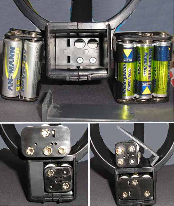

Верхнюю штангу, после рассмотрения множества вариантов, решено было сделать из 2-х Сорекс + Кондор 3.
Можно было конечно примотать изолентой какую-нибудь кассету с батарейками и каждый раз разматывать и развинчивать её для замены. sad.gif Такой вариант не понравился.
Пластиковая штанга была отрезана и разъединена на 2 части, внутренние рёбра жесткости пришлось удалить, дабы вставить трубу S-образной штанги. S-образную штангу также пришлось обрезать, под размер своего локтя. Внутри трубы протянут провод питания,
с одной стороны припаян к штатным клеммам, с другой установлен трубчатый штекер. Всё выполнено соблюдением полярности! Пластиковая и S-образная штанги соединены с помощью 2-х болтов. ( рис 9.)
После изготовления прибор был взвешен в разных комплектациях 10DD и 6х10 DD. (рис 10.)

вопросик а можно сделать регулятор громкости для наушников на передней или задней панели? Если да - то какие параметры примерно должны быть (подозреваю, что нужен резюк)))
Блок можно было посадить на кронштейн (кронштейн на старые места ласточкиного хвоста, на кронштейн насадить направляющую, а на неё уже ставить голову) или жёстко закрепить блок с кронштейном, а кронштейн крепить к штанге через винты с барашками - конструкция получилась бы более практичной изготовление попроще (прорезь под хвост тяжело делать обычным юзерам 14.gif ), а угол наклона и вылет можно регулировать изгибом полосы для кронштейна и отверстиями под винты с барашками. Но всё равно, идея отличная, а то костыли реально выглядят убого и эргономика на уровне... smile.gif

QUOTE(Unlimited @ Oct 18 2010, 11:34)
Была когда-то идея с "резюком громкости"... но сейчас не актуально! В прошивках выше 4.11 в меню введена регулировка громкости. smile.gif
Можно, конечно, сделать систему кронштейнов с поворотом в двух плоскостях...
Только для меня было проще выпилить ласточкин хвост. Согласен - достаточно кропотливое занятие. sad.gif

а может лучше было провод питания сделать как в штатной комплектации прибора?тоесть просверлить в штанге дырку просунуть провод в отпиленное горло блока и дабы не попала вода в эту дыру заклеить ее можно герметиком или еще чем(в общем не проблема)из этого бы следовало меньше торчащих проводов 14.gif
или целью такогоподхода была "функция" снятия башки?
Была уже тема у real_starosta по переделке Сига, но там свои цели и задачи, голова жёско привинчена...
В моём варианте остался ещё потенциал универсальной штанги... для Сорекса

штангу с подлокотником от Сорекса покупали в АКА? Сколько в рублёвом эквиваленте стоит?
Разъём для питания нормально работает? Питание не пропадает? А то у меня как раз зимой заканчивается гарантия на пилигрима 14.gif

А для чего выносить наушники назад, а динамик вперед?
Испытать толком пока не удалось, штырёк разъёма разрезной т.е. можно сделать, чтобы туго входил.
QUOTE(olegpan @ Oct 18 2010, 17:51)
Постоянно ходил с трансмиттером, теперь правда с наушниками - ну очень не нравилось, когда шнур из передней панели торчит. в идеале хотел сделать удлинитель и вывести раъём наушников (через штангу) под локоть (как в СЕ или Траке)
