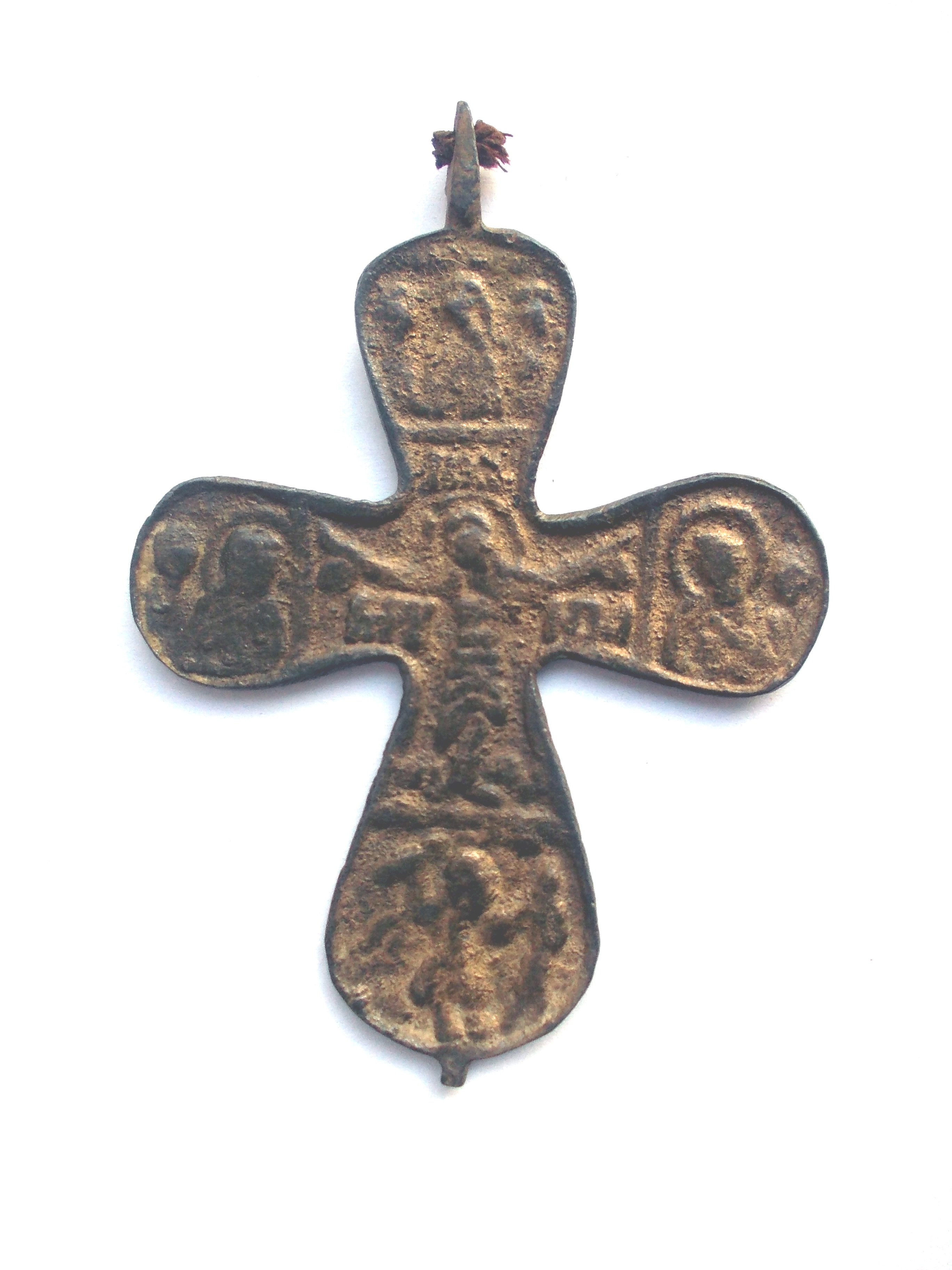

Повлиять могло нахождение не в агрессивной среде. плюс, сально-потовые отложения могли стать хорошим консервантом. Возможно крестик был натерт свечным воском.
Далеко ходить не будем, в качестве примера приведу личную находку. как поднял, тоже подумал позолота. оказалось нет.
И обратите внимание, на сохранность всех предметов с этого места.

А вот это уже позолота. Два разных оттенка. Обратите внимание, она лежит слоем.

ак крест до вчерашнего дня, пролежав несколько веков в земле в неподвижном состоянии и однородном грунте, неравномерно покрылся патиной.....? Что могло повлиять на то, как легла патина?
На том, который мне попался не то, что патина, верёвка в ушке была. Здесь же и объяснили, что это не золотое покрытие. smile.gif

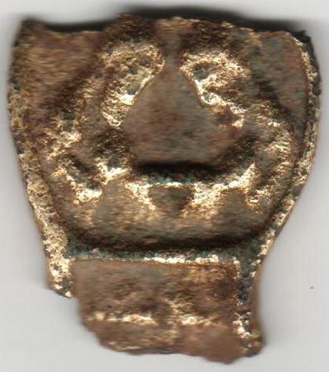

QUOTE(AV.Sots @ Mar 21 2015, 01:57)
Можно макро фото участков, где кажется позолота?
Не видел ни одного такого креста в позолоте. Всем почему то видится одно и тоже. Но по факту, просто патина не легла в углублении рельефа, только и всего.
Вот недавняя находка,к сожалению обломок. Участки имеющие блеск в реакцию с азотно
кислым серебром не вступают,патина же ,естественно чернеет.
С ув.
Карта СБ 54****** 5288

QUOTE(Frost @ May 26 2015, 15:58)
С ув.
Не совсем вас понял. Убитый кусок наперсного креста.

Вы написали ,что не встречали крестов такого типа в позолоте.

QUOTE(Frost @ May 26 2015, 18:03)
Так на вашем и нет ни какой позолоты.
