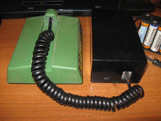

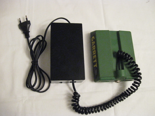

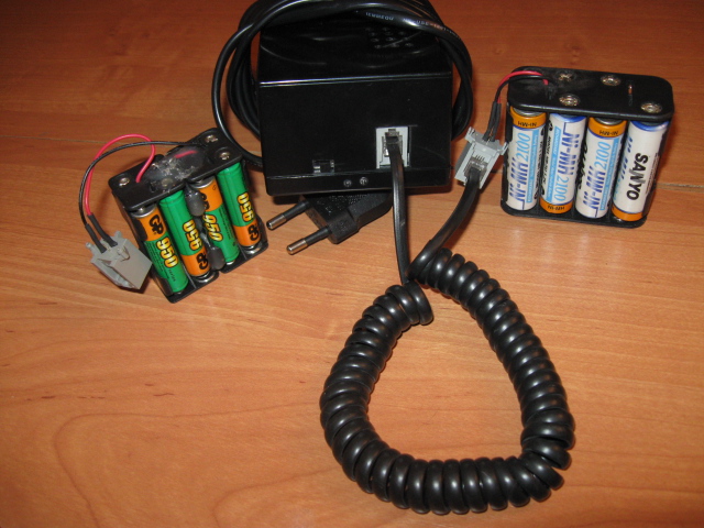

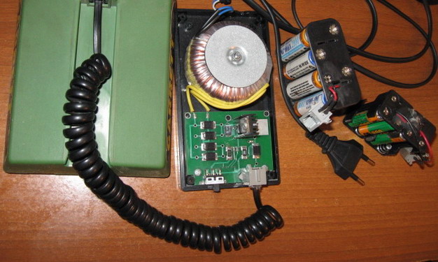

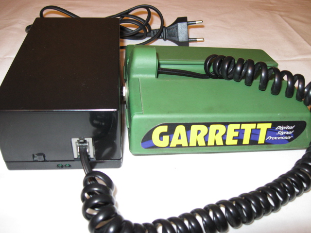

После приобретения GTI-2500 в 2005г. купил себе 2 зарядника на 8 акумов. и разочаровался! Аккумуляторы нагрелись до такой степени, что можно было яичницу приготовить, плохо держали заряд (короче, полное гуано). После, коллега по работе подобрал хорошую схему зарядного устройства на стабилизаторе 7805 (Спасибо Сергею Г.). Быстро были найдены комплектующие и телефонная розетка, для того чтоб сразу заряжать 8 аккумуляторов.
Этим зарядником пользовался 5 лет и он ни разу меня не подводил. Аккумуляторам тоже почти 5 лет, всегда долго держали заряд и до сих пор работают. Решил, что надо бы его обновить, заказал печатную плату и подобрал корпус. Пришлось делать сразу 10 штук. Заряд последовательный (1-канал) с переключателем тока для АА, ААА. Дороговат вышел по комплектации.

Ого, не вытаскивая батареек из корпуса от МД????

QUOTE(hemp @ Sep 22 2010, 23:59)
Так и есть!

А есть ли смысл? эта схемка зарядного устройства на стабилизаторе 7805 доступна в интеренете.

Интересней было сделать самому, а не покупать. Идея заключалась в том, что бы заряжать акумы. в отсеке и в машине, через преобразователь, очень удобно!
То что вентилятор ставишь, это плохо, ток зарядки большой и наверняка акумы. полностью не насыщаются, такая зарядка выключается по достижению V или контролю температуры аккумуляторов. Меня устраивает заряд по времени, 10% током. Можно ток заряда чуть повысить, но без фанатизма.

Первая схемка она и есть, только моя чуть дороботанная. Позже обязательно выложу подробную схему в эту тему, надо нарисовать в компе. 18.gif smile.gif

Я не так выразился, она просто чуток дополнена компонентами для заряда током 100мА и 250мА.(стоит переключатель). 14.gif
