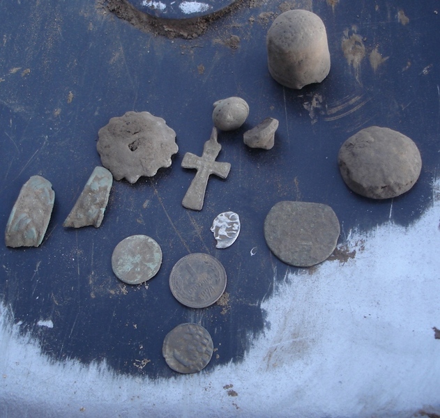

Сегодня впервые опробовал в деле Дэус версии 3.2 и пока впечатления от новой прошивки очень неоднозначные.....
Да, стало значительнее тише и как-то даже непривычно. Кажется что тишина "крадет" глубину поиска. Но что не понравилось: при скорости отклика "2" и "3" большинство целей только озвучивались, ВДИ не было вовсе. Ранее я много ходил и искал чешую в версии 3.1 и там "было не так". По моим ощущениям порядка 80% мелких целей ( и не только) приходилось копать на звук. И хотя "правильные цели и озвучивались правильно", но все же было непривычно. Я даже стал проводить опыты прямо в поле. Нашел медную копейку Елизаветы и стал её закапывать и после проверять на определение Дэусом.
На выложенных фото видна глубина залегания этой копейки, она как раз на длину штыка Фискаря ( около 25 см.). При скорости отклика "3", ВДИ вообще не определялось, хотя звук был "копательный" и даже был еще запас по глубине где-то на 5 - 7 см.
Не было ВДИ на большинство кусочков аллюминиевой проволоки, фольгу, "вши Петра I", и т.д. Но так как, несмотря на отсутствие ВДИ, сигнал на цели все же был, то стало понятно и почему именно для прошивки 3.2 "пошла в дело" полифония. Что-бы правильно озвучивались цели нужно очень хорошо подбирать границы тонов.
В условиях домашнего полигона мне казалось что я подобрал все верно, но вот в поле увидел что нужна корректировка.
Так же вызвало вопросы определение ГБ в ОТСЛЕЖИВАНИИ. А именно: при переключении программ, этот автомат включался после 20-25 секунд, когда сама программа уже "работала". Я даже спокойно успевал сделать фото.
P.S. Относитесь к моим рассуждениям как просто к моему мнению. На истину не претендую. Версия прошивки 3.2 была "старая".
