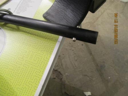

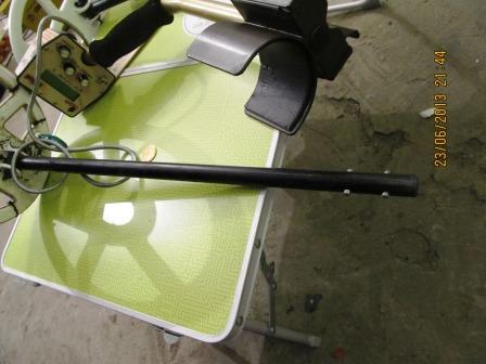

Сегодня сравнивал два Deleonа
По внешнему виду видно что на приборе раннего выпуска ручка из паролонна сделано более качественно, чем прибор позднего выпуска , а на приборе позднего выпуска на первой штанге есть 2 зажима , а на раней версии ее нету смотрим фото, ну вобщем вот такие отличия .
за качество не пинать делал в чужом гараже вечером спешил
Потом сравнил два Tesoro Deleon по воздуху.
Ну в общем одинаково ,хотя показалось что защита на катушке снижает чуйку, смотрим,
