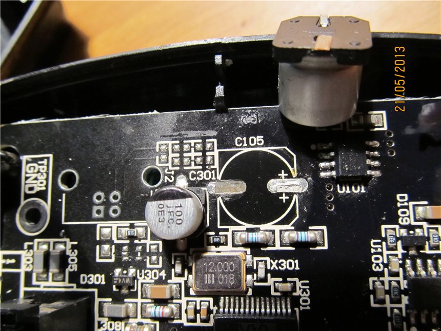

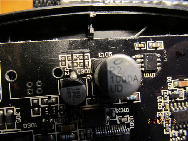

Не этот ли случай с кондером? А то здесь C 105 отвалился, который рядом с ферритом близко находился. Теперь придется как то припаивать обратно и фиксировать клеем , а феррит подальше от него крепить. 13.gif
Сообщение отредактировано Piratino: May 21 2013, 00:02
Движение - Жизнь !
Ксан-Ксаныч
post May 21 2013, 04:22
Сообщений: 142
Зарегистрирован: 18-December 12
Из: Челябинск
Пользователь №: 50,642
Металлоискатель: Terra 305
Репутация: 38 кг
да и правда, скорее всего его ферритом и сбивает при тряске. сам то он не отвалится.

Piratino
post May 21 2013, 16:18
Сообщений: 421
Зарегистрирован: 27-June 10
Из: Липецкая область
Пользователь №: 19,286
Репутация: 30 кг
QUOTE(abvgd-ka @ May 21 2013, 08:22)
Возил АСЮ на велике на багажнике сзади, упакованной в детское шерстяное одеялко, - в схеме отказов не было, а вот выступающий козырек на блоке потрескался в нескольких местах. В результате снес этот козырек (стало похоже на АТ Про) и вдобавок, начал укутывать блок в небольшое махровое полотенце.
Вожу по прежнему на багажнике велосипеда вместе с лопатой. С полотенцем хорошо - можно и руки вытереть, и с лопаты смахнуть песочек, если на пляже копал...
Более, чем разумное решение. На пляжах полотенце никогда не будет лишним! smile.gif Первую свою Аську раньше тоже возил когда-то на велике,тоже укутанную, в рюкзачке, но на переднем багажнике. 17.gif

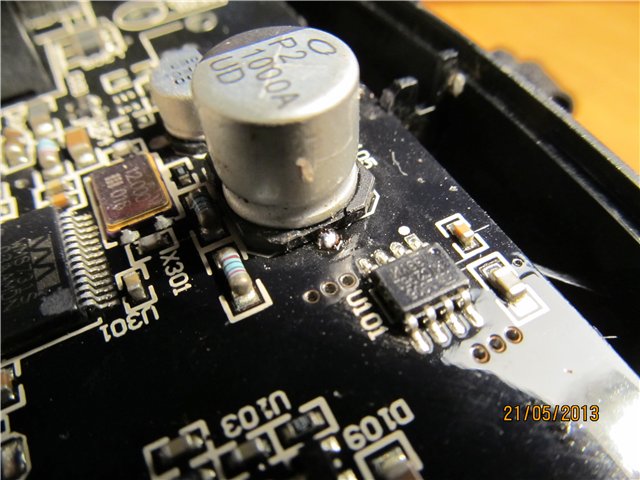

Piratino
post May 21 2013, 20:52
Сообщений: 421
Репутация: 30 кг
