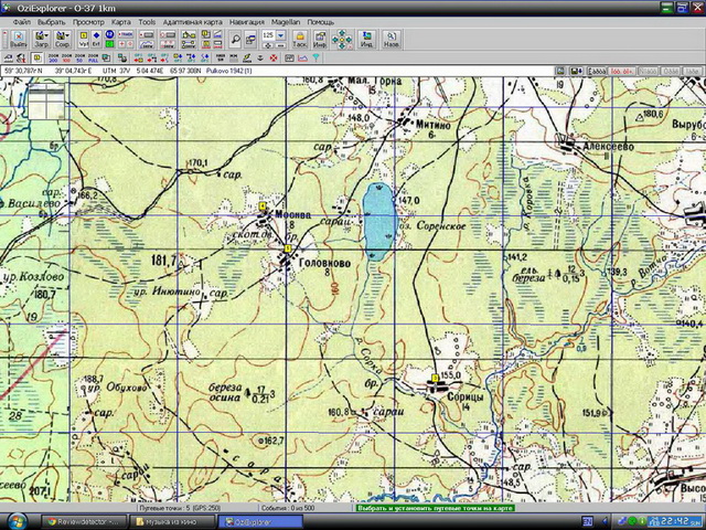

Только что то по широте не совпадает на ГШ, карта привязана хорошо, проверял неоднократно. На американской почти в тютельку, по краям немного не совпадает.

Если карта ГШ до 1945 года, то по широте сетка совпадать не будет. Причина в другом датуме. Разница по сетке около 800 метров. Так что можно не обращать внимание, главное чтобы объекты попадали на свои места.

Да вот как раз до 45г и сходится, а я про 80 годов говорю.

100 % что-то не так сделали. Скриншот в режиме привязки надо бы приложить. Одна из причин - неправильно выставленный множитель масштаба. У америкосов 0.9996, на совке 1 - проверьте.

QUOTE(exp @ Feb 21 2013, 15:35)

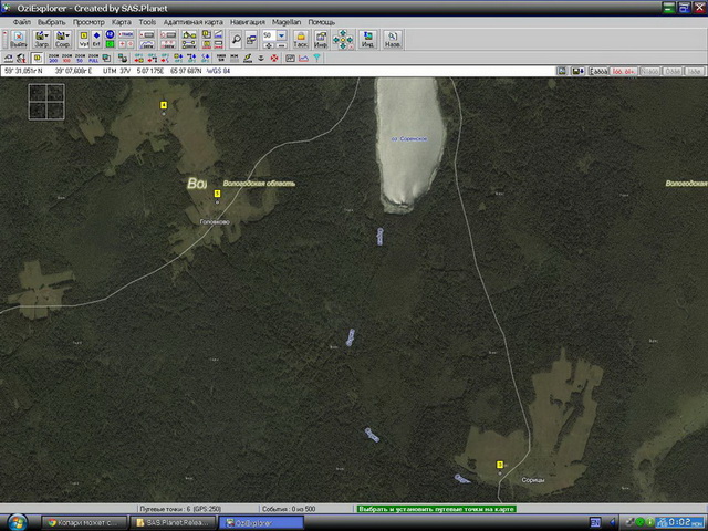

Как то так.

post Feb 24 2013, 23:14
Создана #15
Сообщений: 1,031
Зарегистрирован: 19-October 11
Из: Череповец
Пользователь №: 34,991
Репутация: 33 кг
Ну и снимок со спутника для точности.

lexa kop по этому скрину причину не увидеть, скиньте мне карту, посмотрю что не так.

QUOTE(lexa kop @ Feb 25 2013, 11:05)
Она большая склеенная.
Судя по скриншоту, точки совпадают, это самое главное.
Это видимо склейка с торрента, там неправильно центральный меридиан выставлен, впрочем карта стреляется. Тогда забейте на сетку.
