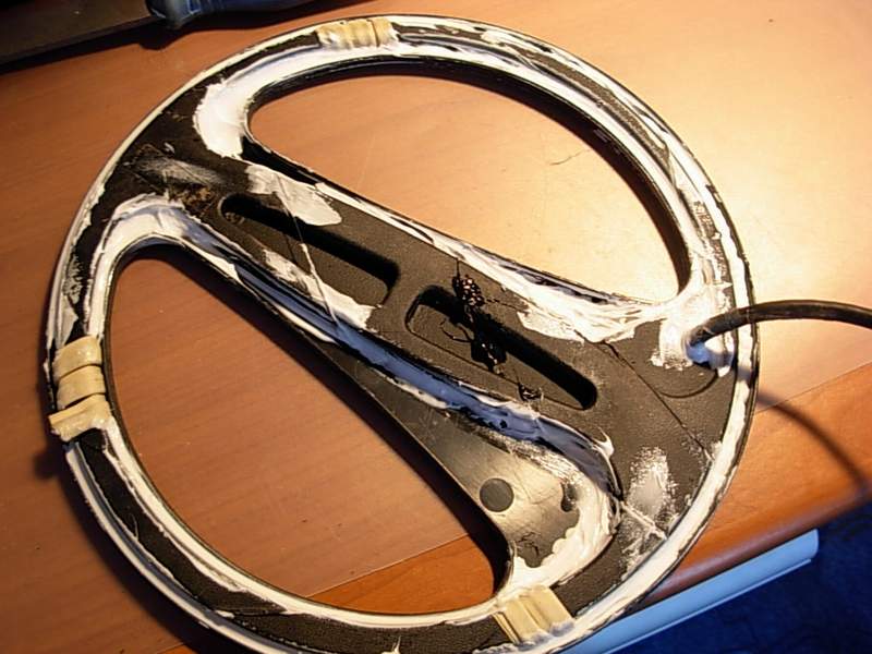

Итак.
Проблема возникла вдруг. Аналогиччные Эндиреаловским ( http://www.reviewdetector.ru/index.php?showtopic=34934 )
Вдруг катушка (10дюймовка, 7,5МГц, ДД) при покачивании и просто при дотрагивании начала выдавать хаотичные трели. По первости грешил поочередно на фильтр в блоке, облом провода на входе в катушку (надо заметить, что внешняя изоляция за 2 года превратилась в лохмотья и была уже заменена изолентой, а фильтр в корпусе уже был приклеен термопистолетом)), но перебор возможных мест показал, что, не оно...
Пришло делать вскрытие, благо девайс уже все одно - не рабочий...
Во-перших дисковой пилкой на "дремеле" прошелся по сварному шву.
Этого оказалось достаточно и половинки корпуса катушки разъединились. Вскрытие показало, что НЕ ломаться ДДшные катушки просто не могут!! На нижней стороне замонличенной катушки Минелабом заложена мина в виде некоей волосяной хрени, выходящей из пластика, идущей по внешней стороне катушки и опять ныряющей в пластик... Эта дрянь, сцука, сильно выделяется на ровном поле пластика...
А сама катушка зафиксирована в корпусе, умереть, не встать - оконными уплотнениями!! Которые естественно, со временем сплющиваются, до толщины газеты.
Естественно, катушка со временем получает свободу, чем и пользуется. Активно трется, выступающим волоском о нижнюю часть корпуса и волоску приходит кирдык. Причем иного пути у него нет!! Это рано или поздно обязательно произойдет с каждой катушкой. Спасибо идиотам (или наоборот - сильно умным) Минелабовским инженерам. При таком конструктиве, катушка, гарантийный срок естественно проживет, но далее обязательно гавкнется.
На фото видно, что катушка ну очень хорошо терлась волоском по нижнему полукорпусу.
Облом был не приятный. Из корпуса торчал просто торек этого волоска, но все же капля припоя на него легла. Дальше из тонкой вспененой резины нарезал полосок и наклеил на весь этот волосок, по всей длине. Надеюсь болбше тереться он не сможет.
Попробовал подключится - глюк пропал.
Потом взял термопистолет и в 5-6 местах зафиксировал внутреннюю катушку в корпусе.
Затем, соединил оба полукорпуса и шев прошелся в том же порядке термопистолетом. Так же, на всякий случай проклеил и шев на защите.
Надеюсь теперь какое то время будет все ОК. Если, конечно, изобретательный Минелаб не изгольнулся еще где то... Умища у них - не занимать. А разбирать обратно мое творение будет ох, как не просто...

Вы прошли мой путь smile.gif но не совсем....Катушка у меня после пистолета "дышала" тоесть осталась не герметична,в этом вы убедитесь потом. Видимо пластмасса не клеит,в этом суть,герметик более предпочтителен-это уже совет.А также совет не опускать пока катушку не только в воду но и во влажную(сильно)траву. smile.gif Но все равно спасибо вам за то что делитесь опытом.

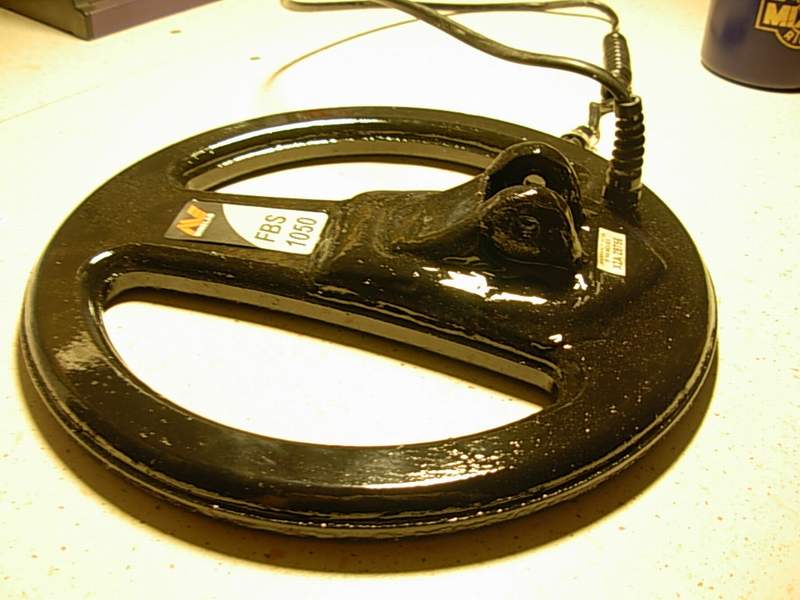

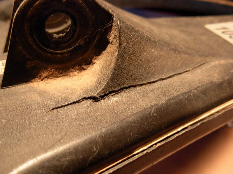

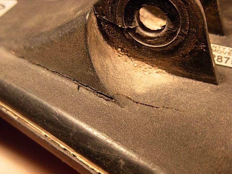

Катуха одного моего знакомого пришла ко мне вначале лета. Убита везде! Трещины на обоих сторонах крепления ушей.Сами уши порваны в нескольких местах.На самой тарелке,по окружности была так же трещина от бокового удара. Когда он мне её вручал...внутри плескалась вода... 14.gif Приятель вручая её, в душе конечно поставил уже на ней крест. smile.gif
Честно говоря, перелопатив достаточно большое кол-во катух, такого инвалида я увидел сам впервые.
Пришлось занятся восстановлением. Было вскрыта сама катуха.Удален полностью "кронштейн" крепления ушей, заново выполнено покрытие графиткой внутри...восстановлены обрывы экрана и провода на кабель,сделана новая площадка и сами "уши", которые сделал сразу толще и прочнее ну и полная герметизация, как и внутренняя, что бы ничего не ходило ходуном, так и для предотвращения наполнения водой, если товарищ вновь её расшибет об какой либо пень biggrin.gif ...ну и покрашена заново в черный цвет. На все про все...убил два дня . Катуха увеличила вес на 90 грамм.Зато преобрела неубиваемость. biggrin.gif История понятна на фотографиях..что было, во что превратилась.
А вообще то подобные катухи как на фото, надо выбрасывать в мусорник.Так как подобный ремонт слишком хлопотное дело....
