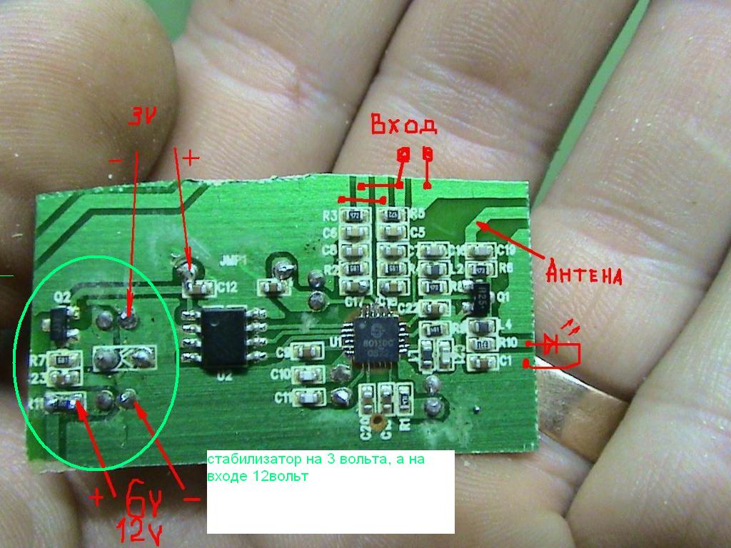

QUOTE(толик @ Mar 23 2011, 11:32)
Подробная установка трансмиттера в блок тёрки. Сразу скажу что помимо трансмиттера в блок придётся впаивать транзистор с диодом, на фото всё подробно видно.
И так, берём плату трансмиттера и отстригаем всё как на фото.
Припаиваем аудио вход.
Теперь самое важное, тут главное не спешить. Берём транзистор самый распастанённый КТ3102 и диод 1N4148 и всю конструкцию собираем согласно фото.
Для жёсткости подвесного монтажа все нужно прикрепить термоклеем к плате прибора.
Плату трансмиттера упаковываем скотчем в несколько слоёв.
И теперь самое важное всё аккуратно, без насилия, укладываем в блок ближе к динамику прибора.
Вставляем в блок переходник и всё.
Удачи в поиске!
Думаю попробовать такой вариант запихнуть в AT-PRO, надеюсь получится. biggrin.gif

Ну не может он искажать звук 16.gif 16.gif 16.gif 16.gif 16.gif 16.gif 16.gif 16.gif 16.gif
Он сделан для прослушивания музыки, по этому со звуком там всё в порядке !
А припаивать резистор на вход надо потому что в МД нет нормальныго линейного выхода, резистор нужен для нормальной работы выходного каскада звука самого МД, трансмиттер тут не при чём.
А покупать можно первые 2 модели, можно сразу обе, недорого и нормально работают. Разобрать, вставить внутрь только плату, и стабилизатор на 3 вольта для него подпаять.
Для герметичного конечно лучше вариант от автомобильного с пультом, но тут и ток потребления больше, и возни тоже.

4. Потребление sad.gif sad.gif sad.gif . Тут небольшой минус ..... Ток потребления у нескольких экземпляров был от 60ма до 100ма. Если отключить постоянно горящую подсветку, то ток всё равно около 50ма. Меньше никак, так как основной потребитель это микросхема МР-3 кодека, а отключить её нельзя, так как она же и управляет трансмиттером.
Вывод - встроить например в старый Сигнум можно без проблем, а вот приборы которые питаются от 9в кроны пролетают ......
Пробовал подключать к литиевому аккуму от мобилы напрямую. Один меньше 4вольт не переваривал, а два других нормально работали при 3.8 вольта, что подходит. Старого аккумулятора от нокии типа BL-4c хватит на световой день, больше и не надо.
[/quote]
вы не правы, я подключил без плеера и стабилизатора на терке все работает, у трансмиттора частота выбирается посадкой некотрых ног на корпус, даташиты читайте.

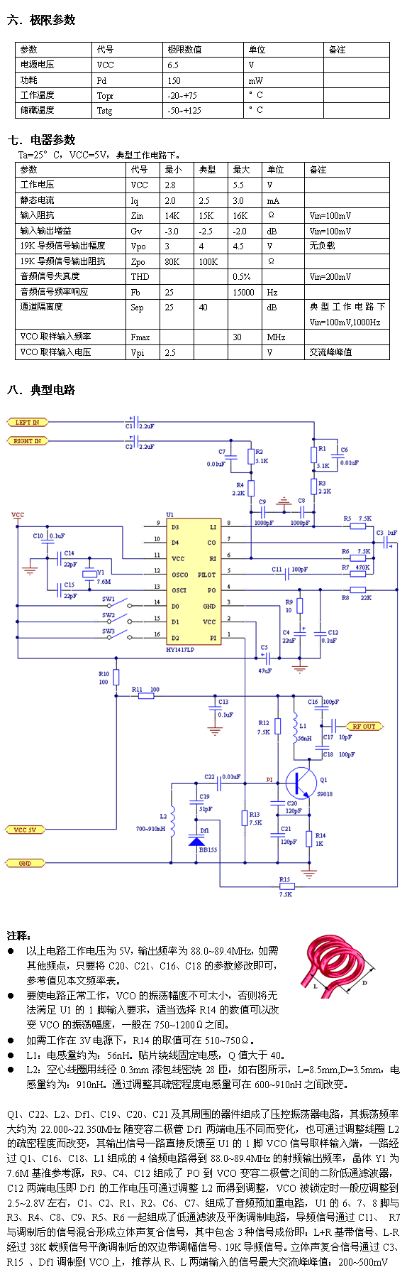

напряг питания данных микрух до6.5в и ктомуже они кварцованые.Присоединенное изображение
ТОК ПОТРЕБЛЕНИЯ 3 мА
Сообщение отредактировано GIGAWATT: Jan 24 2012, 00:56

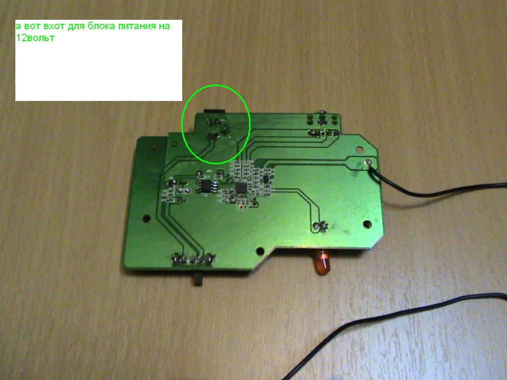

12 вольт и 100 метров для чего?тем более у вас АТ ПРО откуда вы будете брать 12 вольт?инвертор несерьезно и ток потребления большой у передатчика, купите по отдельности фм трансмиттер готовый и наушники с радиоприемником встроеным, зачем изобретать велосипед, он уже изобретен

QUOTE(fiskars @ Jan 26 2012, 15:00)
если вскрыть трансмитткр то возможно на входе по питаню стаит стабилизатор, который при умном подключении к мд нак не нужен и ток поребения без стабилизатора упадет , а вот на сколько это мы узнаем от автора если он этим займется smile.gif

хм, не факт что стоит т.к. в комплекте идет зарядка для сети 220в и посути зарядка заточена под этот трансмиттер так что думаю незачем ставить стабилизатор внутри, хотя все возможно, если например схема питается еще и от батареек то думаю стабилизатор стоит. но 700 рублей потратить на то чтоб проверить есть он там или нет....зачем?700 руб стоит хороший трансмиттер на 2 батарейках smile.gif

QUOTE(fiskars @ Jan 26 2012, 18:15)
пример:Присоединенное изображение
