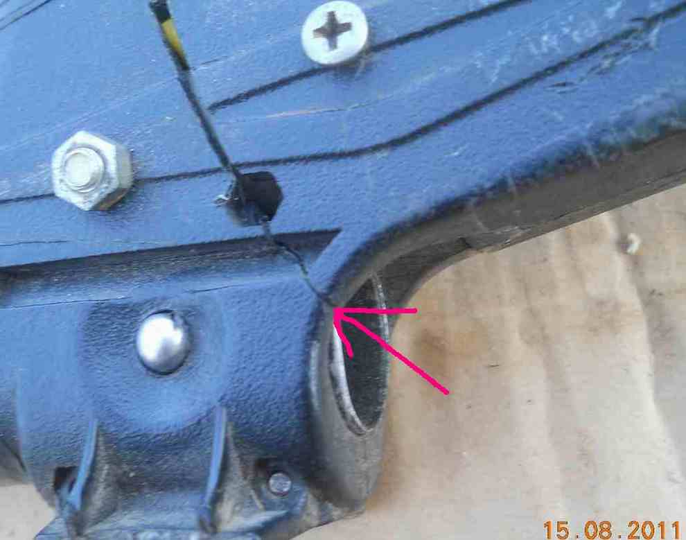

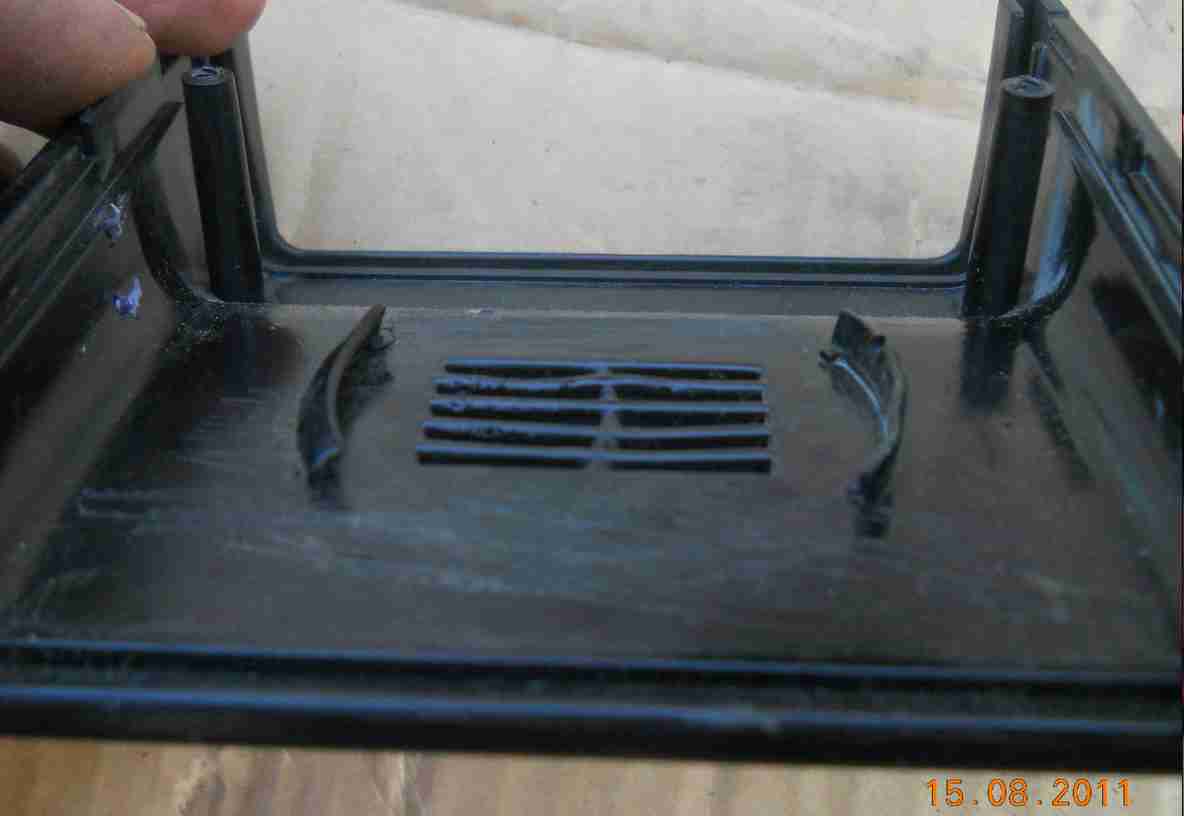

Здравствуйте уважаемые форумчане. Обращаюсь к вам с такой проблемой, может быть у кого-нибудь было похожее.
Сиг-7272 купил новым в апреле 2010, первый раз корпус сломался в ноябре 2010 в районе ручки под блоком. Сразу оправдаюсь об березу не бил.
Вылечил вставкой полипропиленовой трубки внутрь и изолентой.
Вчера корпус сломался в другом месте прямо по отверстиям для болтов и в добавок внутри отвалился динамик( термоклей плохо прилипает к этой пластмассе)
Плюсы: Аппарат по электронике и поиску отличный( когда изучишь)
Минусы: Пластмасса не выдерживает( я думаю катушка тянет).
Вдобавок корпус склеен, располовинить сложно.

post Aug 15 2011, 21:02
Сообщений: 22
Зарегистрирован: 7-April 10
Из: Нижегор. обл.
Пользователь №: 16,939

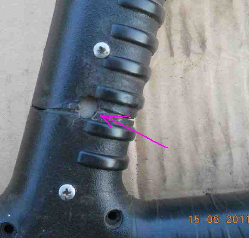

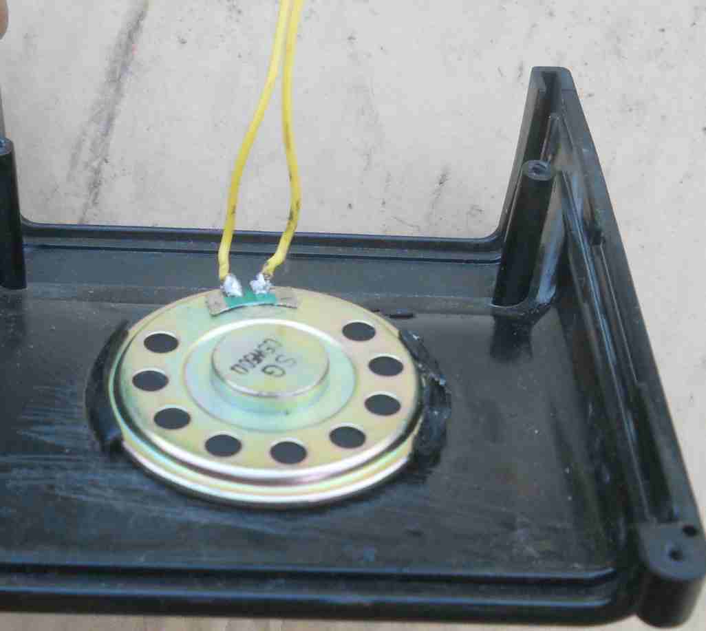

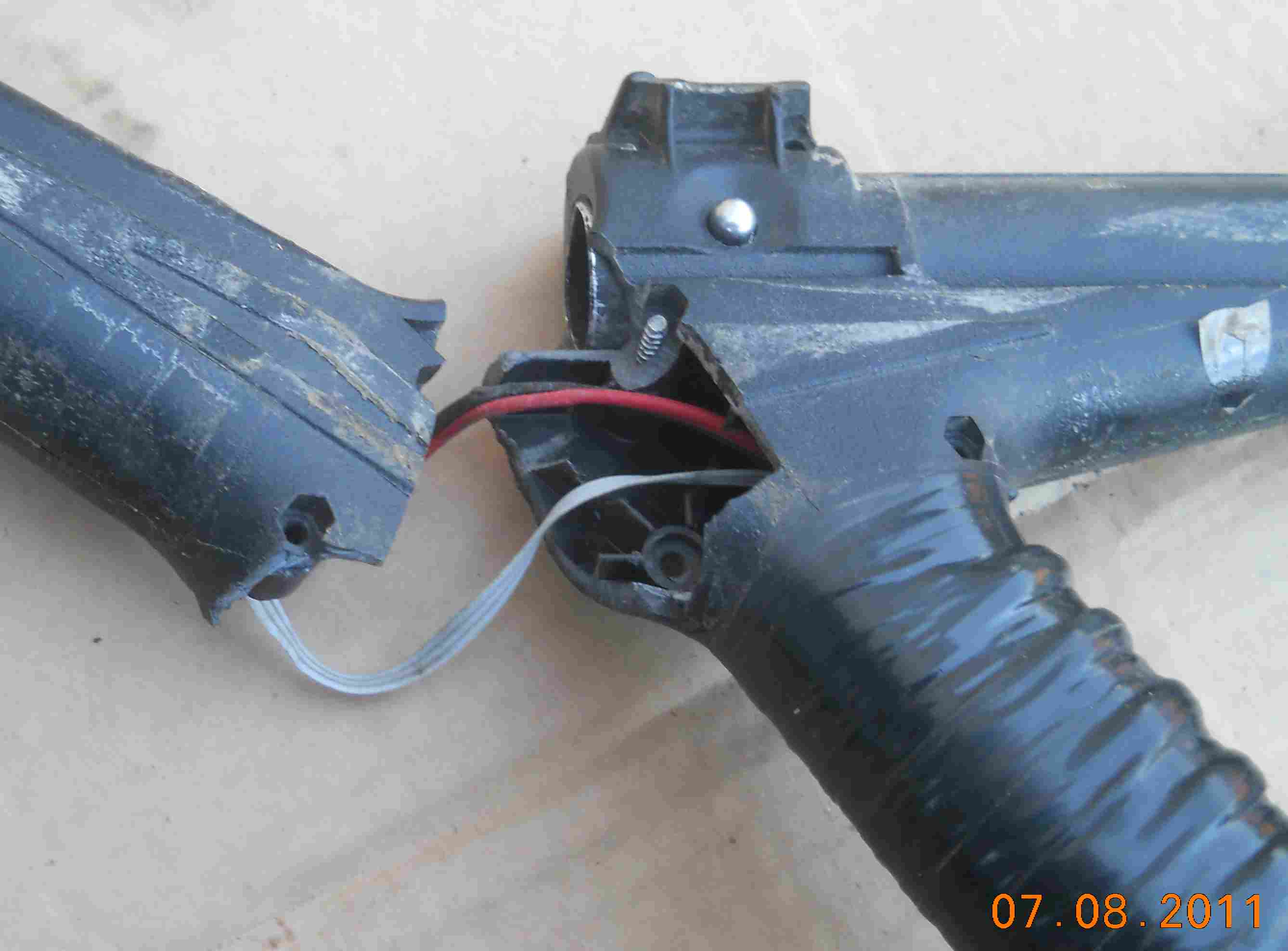

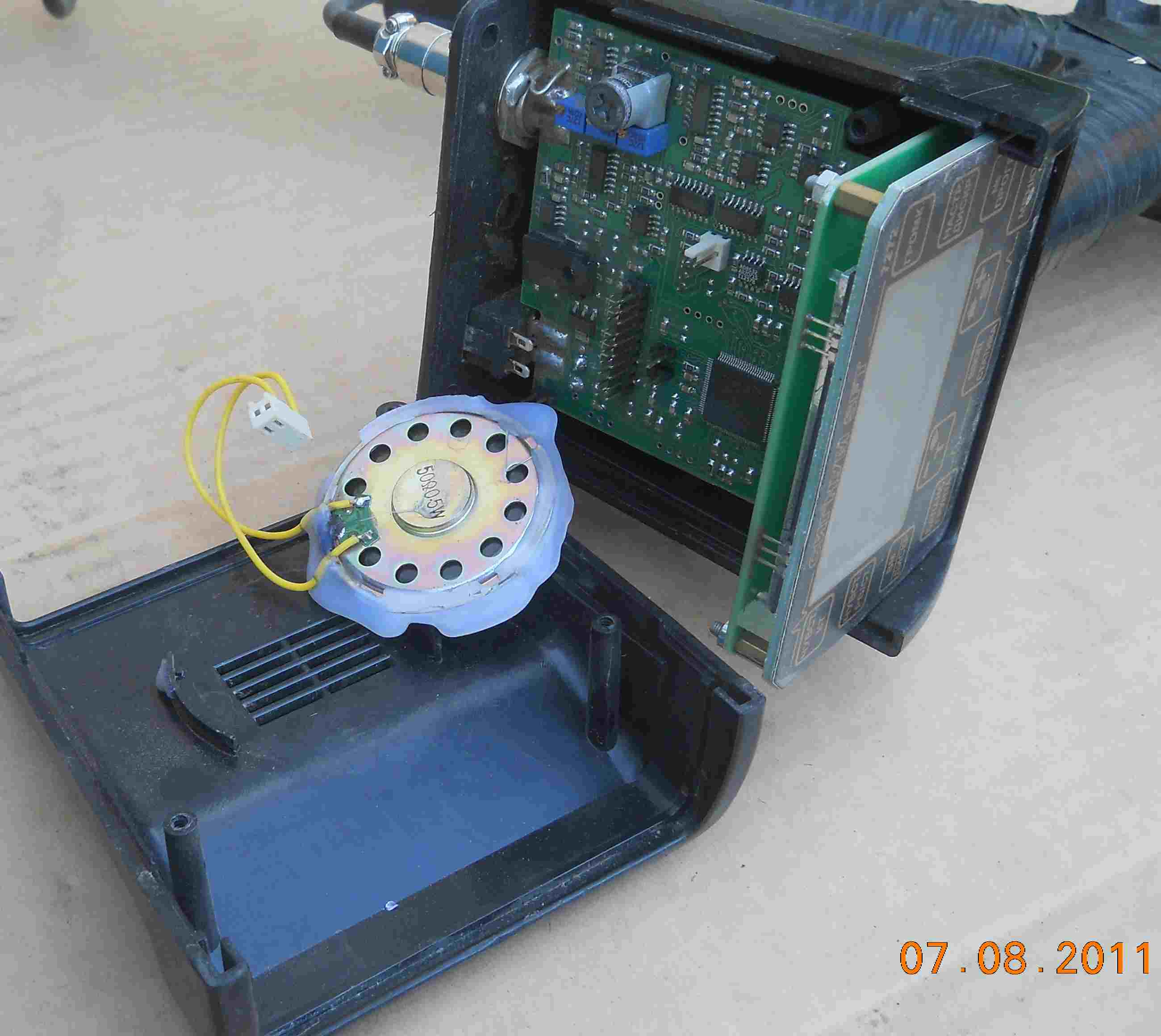

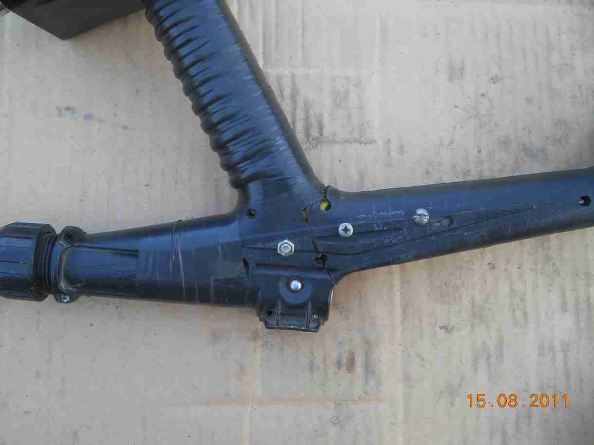

QUOTE(иванцов @ Aug 8 2011, 08:52)
Попробую оправдаться,а то "заклевали", наверно сам виноват я неточно объяснил как это сломалось.
Сначала появилась трещина внизу, где складываеться штанга, и потом пошла выше по отверстиям для болтов.
В  полевых условиях я приложил шину в виде куска рейки и перемотал изолентой. Так проходил 2 месяца май ,июнь. Потом появилась трещина с другой стороны,  в поле вылечил также.
Дома, когда размотал изоленту все развалилось. На первом снимке стрелкой указано место,где появилась первая трещина, рекомендую проверять это место, там выемка- потом отверстие под шуруп.
    На других фото уже после лечения. Внутри полипропиленовая трубка и зафиксирована двумя болтами насквозь и двумя шурупами.
Динамик зафиксирован намертво без термоклея. Феном и паяльником.
  Ну и фото раннего перелома  ручки под блоком, все было также, сначала одна сторона потом другая и опять по отверстиям для болтов.
  А насчет покупки нового корпуса, то я думаю он стоит % 30 от цены аппарата, если продают корпуса вообще.
Вот как-то так,  а по поиску аппарат ОТЛИЧНЫЙ!
