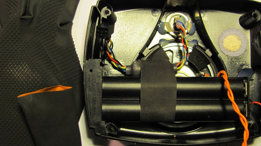

По тёрке - ещё один вариант крепления феррита . Покупаем за копейки резиновые перчатки КЩС тип2 размер XL , отрезаем большой пальчик ( 2.5-3.0 см) , одеваем (натягиваем ) на батарейный отсек , вставляем в корпус и подсовываем под резинку феррит - на фото .

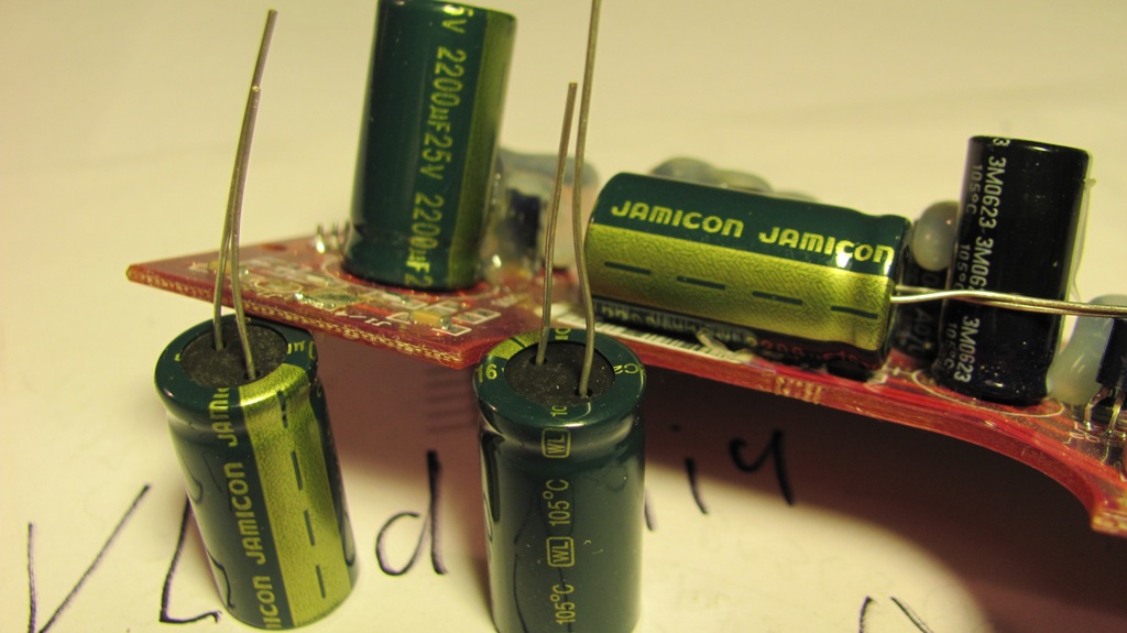

Далее было обсуждение про вздутие кондёра на плате блока питания
Explorer(E-trac).Ёмкость стоит в цепи питания мостового усилителя ТХ и обеспечивает рекуперацию возбуждения ТХ . Пульсирующий перезаряд с частотой в килогерц с лишним убивает эту ёмкость за 1т-2т часов (минимально, кому как повезёт). Вместо вздутой рекомендую ставить : с золотистой полосой фирмы JAMICON 2200мкФ - 25V ( керамикой шунтировать бесполезно ). И ребята - нивкоем случае НЕ СВЕРЛИТЕ дырки под выводы - всё влезает в штатные если прочистить заточенной деревянной зубочисткой .
Вздутие кондёра не зависит - СТОИТ или НЕ СТОИТ ( чуть ни написАл у кого cheesy.gif ) "питалово" в блоке - НО "периодически ВЫНИМАТЬ" всё равно ЕГО НАДО !

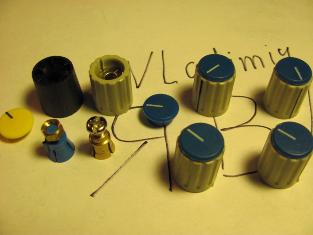

Много лет подряд , ещё работая на ввц часто возникали вопросы по замене штатных ручек блока Excalibur ( МЕЧ) на что-то более надёжное - нашёл тогда одну фирмочку торговавшей всякой радиовсячиной в том числе и разными ручками . Прикупил у них немного ручек (на фото) подходящих по конструкции и размерам . Латунную цангу обмазываю густой силиконовой смазкой - солёную воду выдерживает . Если у кого то возникнут вопросы по приобретении - велкам на эл.почту : java1955@yandex.ru - прозвоню фирму и уточню по наличию в данное время .

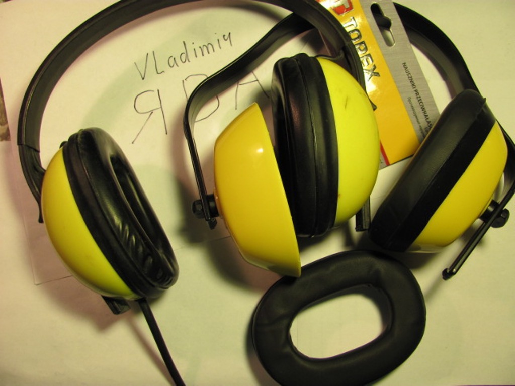

ЗЫ. Надо попробывать собрать самодельные дешёвые наушнички к МЕЧУ , основу нашёл - противошумные наушники"TOREX " - недорогие рублей 300 . Размеры очень близки к оригиналу меча , качество пластика хорошее , остаётся найти "пьезошайбы" и витой двух-трёхжильный кабель , выточить или подобрать по размерам заглушку в корпус меча и всё -"дёшево и сердито" biggrin.gif

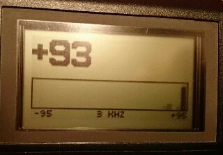

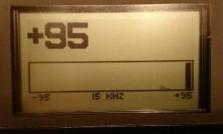

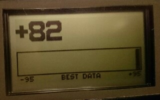

Помогите пожалуйста с советом, по ремонту прибора(Whites Spectrum DFX).
На форуме сказали, что вы мастер своего дела).Загремел в яму по осени, Сразу вылез стал прибор проверять, включил всё работает, загрузил программу, включил поиск.
Вот тут и обнаружилась поломка, V.D.I скачет 80-95 постоянно и по земле и по воздуху.
Пробовал сбрасывать, разобрал посмотрел все шлейфы, визуально все дорожки на месте и пайки.
Сначала подумал, что катушку встряхнуло или кабель, прицепил вторую катушку показывает тоже самое.
