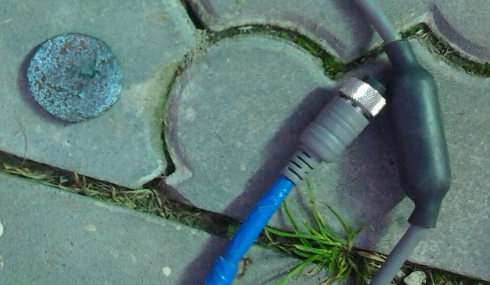

что то не грузится.... ну ладно расскажу так..... вобщем решил протестить на досуге 3 катушки, 5,3 эклипс моно , 9,5 моно , и детеч ультимэйт... теперь о настройках.... однотональный режим, чуйка на максимуме, дискрим на минимуме....
целью был убитый екатерининский пятак...
узлом отмечалось максимальное расстояние от катушки при котором удается услышать последний четкий сигнал и показаНия на дисплее ....
что интересно...
заметил что в принципе, моно одинаково берет что в центре что и по краям .... с увеличением глубины, выше указанных пределов, у моно сигнал несколько затухает и пропадают показания на дисплее, а у DD начинает издавать непонятные рваные звуки и также пропадают показания на дисплее....
для чистоты опыта катушки менял несколько раз....
немного разочаровало слишком малое отличие глубины моно и DD, хотя наверное так и должно быть...
как вы понимаете первый из трех узлов - это эклипс 5,3, а последний это ультимэйт...
что хочется добавить..... хоть я и купил ультимэйт совсем недавно (спасибо, ,,Ветру,, дешево и совсем не сердито) но она сразу дала понять, что в 90% прочентах случаев с ней на максимальной чуйке не походишь, довольно значительные помехи от травы и всего остального поэтому приходиться снижать до 90 или 80, чтобы чувствовать себя комфортно.... при снижении чуйки глубина понижается... и тд и тп....
вот собственно, мое субъективное мнение...

kurok_bbmm
post Sep 12 2014, 14:37
Создана #232
Сообщений: 124
Зарегистрирован: 15-March 13
Пользователь №: 54,134
Металлоискатель: Whites Matrix M6
вот еще кое что по детеч ультимэйт ....
вполне сносно определяет центр цели, что меня удивило... в некоторых случаях местоположение цели определяет лучше чем моно 9,5.....
у меня довольно широкий шаг, так вот с ее радиусом удается ходить вполне бодрым шагом и совершать неспешную , широкую проводку даже с некоторым перекрытием для страховки от пропусков целей...
Lianch

кстати еще кое что
детеч ультимэйт видел монету ребром на расстоянии не более 20 сантиметров....
terrano

QUOTE(kurok_bbmm @ Sep 12 2014, 15:50)
да уж ... хотя везде пишут что луч у моно идет конусом , но я это по воздуху не особо заметил...
кстати еще кое что
Для монеты на ребре - это очень хороший результат. А вот про моно или ДД, для мусора по мне так предпочтительней моно, но обычно 80-90% времени все ходят на малозамусоренных местах, а там царь и бог ДД, и по глубине и по площади захвата при одинаковых размерах.
