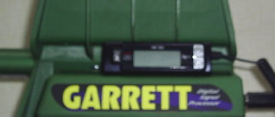

Я года два назад приделал вот такую прибабаху! Теперь ничего не мешает и отстегивать не надо! Цена вопроса 600 рублей!
Называется Ritmix FMT-900. Приемником был мобильный телефон с FM. Установил частоту на 89,0 (можно любую другую свободную). Уверенно работает примерно на три метра, дальше появляются шумы. Но это более, чем достаточно. По задержке приема сигнала не заметно ничего. Встроил его в Гарретт над блоком питания под подлокотник на липучку. Умещается целиком и не мешается. Батарейки на двое суток хватает!

т.е там на вашем частота вручную настраивается как я понял ( в фм модуляторе).
Звуки искажены или такие же.

Ну да! Там кнопочками один раз установить нужную частоту надо. На мобиле такую же. Один наушник от ХЕНД ФРИ в ухо, другое свободно. (Любители могут оба уха задействовать) И вперед. Искажений нет совсем! До этого БЛЮТУЗ пользовал. Там задержка по отклику явная была, не удобно! А здесь в пямом эфире все четко!
