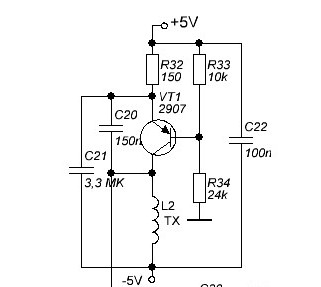

2. И еще один вопросик. А что делать с автогенератором Тх? Вернее будет, как делать? Если я не ошибаюсь, схема выходного каскада такая.
1. Правильно
2.Добавите емкость как показана на картинке выше - частота автогенератора изменится.
Схему АВТОгенератора вашего прибора прикладываю. В схеме С20 задает частоту генерации.

GSL, если установить конденсатор как показано в схеме приложенной Вами, допускаю что частота генератора уйдет в низ. Потому как конденсатор подключается в параллель. А мне необходимо уйти по частоте в верх, как на приложенных Вами снимках ранее, на 18 кГц. Возможно я ошибаюсь. Может нужно с С20 что то делать? Может изменить его емкость в меньшую сторону, подогнать частоту к 18кГц а потом включать в параллель необходимую емкость для возврата к 14кГц? Возможно я ошибаюсь!? Поясните. С уважением Александр.
Чтобы уменьшить емкость их включают последовательно (Как у французов), но можно просто подобрать емкость и получить 18 кГц. Я так и делал, когда собирал Сиболу (Вака почти тоже самое).

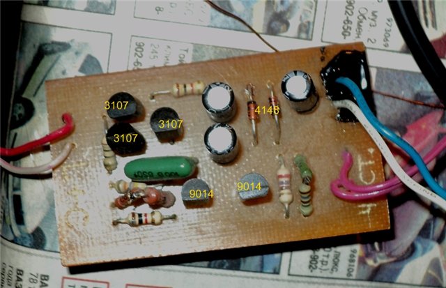

Использовал как у Fuma, - один в один. Вчера зацепил ёмкость 120 пикофарад, - получил на передающей частоту 56,9, а на приемной - 6,3 кГц...
Да пробовал менять транзисторы 9014 на КТ3102Б, естественно учитывая маркировку, на них вообще показания не стабильны - вернулся обратно, сейчас первые три транзистора в схеме 3107 и два последних 9014, ну так показания хоть более стабильные. То есть автогенератор работает, при сжимании обмоток частота увеличивается, попадаю в частоту мотая обмотки, но скажем больше получается сопротивление, я понимаю, так , что надо увеличить диаметр, а считать с такими показаниями калькулятором не получается... Питание 9 вольт, "крона" тянет легко.
Сообщение отредактировано R0MAN: Mar 18 2014, 11:43

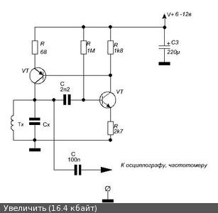

Этот генератор можно использовать для измерения катушек типа Тезоро у них большое сопротивление катушек и большая индуктивность. Если катушка Тх имеет маленькое сопротивление (меньше 10 ом) то генератор срывается и начинает врать.
Чтобы этого не происходило нужно использовать генератор который может "раскачать" эту катушку. На первой стр. есть схема Вайтс на 2-х транзисторах - она как раз для таких катушек. А вот для проверки приемной катушки ваш генератор будет прекрасно работать.
В катушки типа Тезоро ток во время резонанса обычно составляет порядка 30-40 мА, а в низкоомных катушках ток может быть 150 мА. Ест-но ваша схема просто не может выдать этого тока для раскачки резонанса, это чисто схемное ограничение.
А Вайтс может выдать и 300 мА.

Этот генератор, как я понял можно использовать для сведения, если не подключать к прибору катушку во время сведения обмоток, так? Или его можно использовать и для измерения резонансной частоты? Там на первой странице для измерения частоты приведена схемка на 6 транзисторах... Если эту схему можно использовать для измерения частоты, соберу, попробую. Уточните пожалуйста, GSL!
Да !! Этим генератором пользуюсь для определения индуктивности, частоты резонанса, настройки и сведения катушек получается идеально. Схема выдает красивый синус, работает без настроек. Последнее время пользуюсь в основом этой схемой, хотя есть несколько других.
А тот что предложил Фома использую для определения индуктивности приемных катушек, и т.к. генератор выдает маленькую амплитуду сигнала , то можно измерять и подгонять резонанс прямо в приборе - это особенно удобно в Тезорах (у них емкость Rx стоит в приборе), но если не уверены в себе лучше отсоеденить катушку и выпаять емкость smile.gif

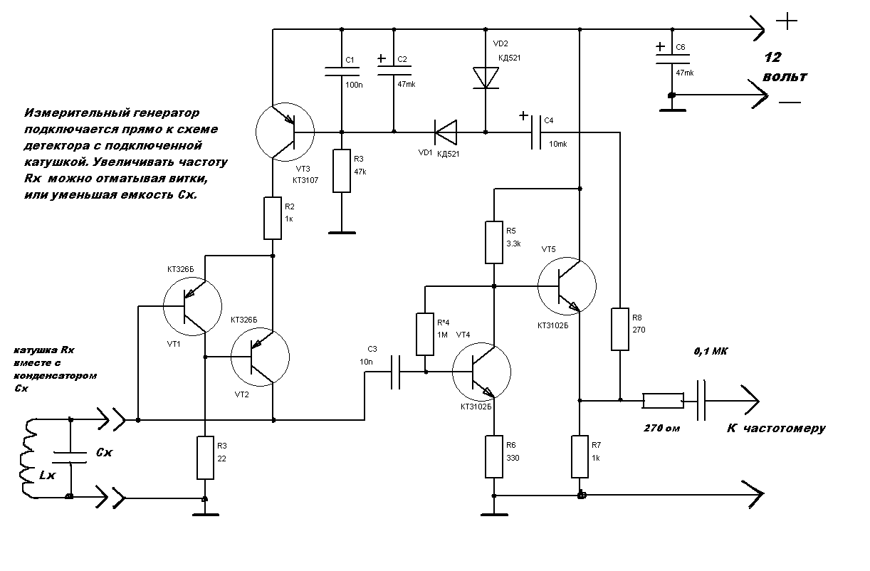

Собрал автогенератор по схеме Вайтса. Запитал 9 вольт - типа "Крона". В контуре ёмкость 10 наноФарад
Показания не очень стабильны - показания частоты
на Rx скачет (пульсирует) от 11,94 до 12, 00 кГц при R=37,5 Ом
на Тх скачет от 45,7 до 46, 00 кГц при R=2,3 Ом
При этом замеры сделал на двух штатных катушках - примерно всё в этих пределах.
Если считаю по этим показаниям катушку при диаметре катушки 365 мм (знаю, что там провод на Rx должен быть диаметр 0,22 - около 70 витков, а на Тх - диаметр 0,5 - около 30 витков), не получаются эти показания и близко по калькулятору... В чем может быть проблема? По питанию не должно быть проблем - батарейка... blink.gif
В схеме ещё поставил транзистор КТ3102БМ (просто с буквой Б не нашёл).
Может частота так пульсировать, или показания должны быть жёстко стабильными?!

Во время измерения частоты генерации:
1. Рядом катушкой не должно быть никаких металлических предметов в радиусе 1м. Иначе частота "прыгает".
2. Питание генератора должно быть стабильным. В вашем случае крона может "посесть" т.к. ток довольно большой крона просто не может дать такого тока из-за внутреннего сопротивления, поэтому желательно использовать блок питания с током на 500 ма. Это тоже в ветке обсуждалось.
В принципе ваших данных достаточно чтобы пересчитать катушку на нужный размер. Все равно после расчета нужно мотать чуть больше витков и отматывать добиваясь нужных результатов. Так что можете мотать новую катушку.
