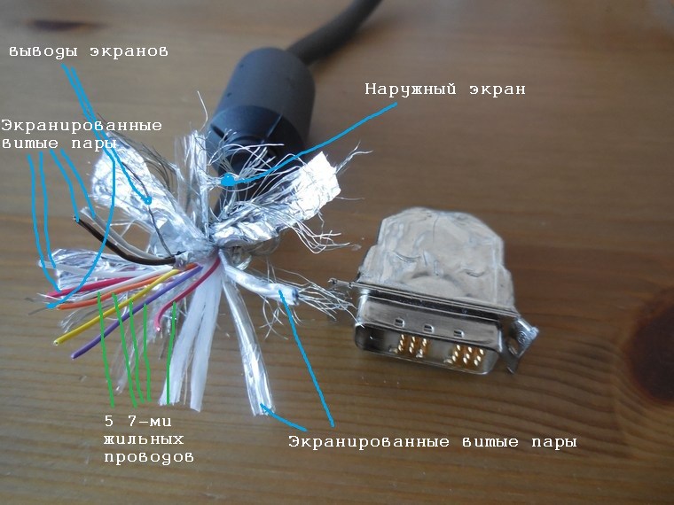

Где-то на форуме нашел здравую мысль насчет кабеля от монитора.
Завалялся тут кабель DVI-DVI. Вскрытие показало: 4 экранированные витые пары , 5 семижильных проводов, все это богачество в 2-ом экране, причем наружный экран- оплетка очень прочная. Думаю, что для катушки на замену родного лучше не найти.
Цена вопроса в интернет-магазинах порядка 400 руб.
Подробности на фото.
Как было уже замечено в постах ранее, ферритовые цилиндры по возможности не удалять.

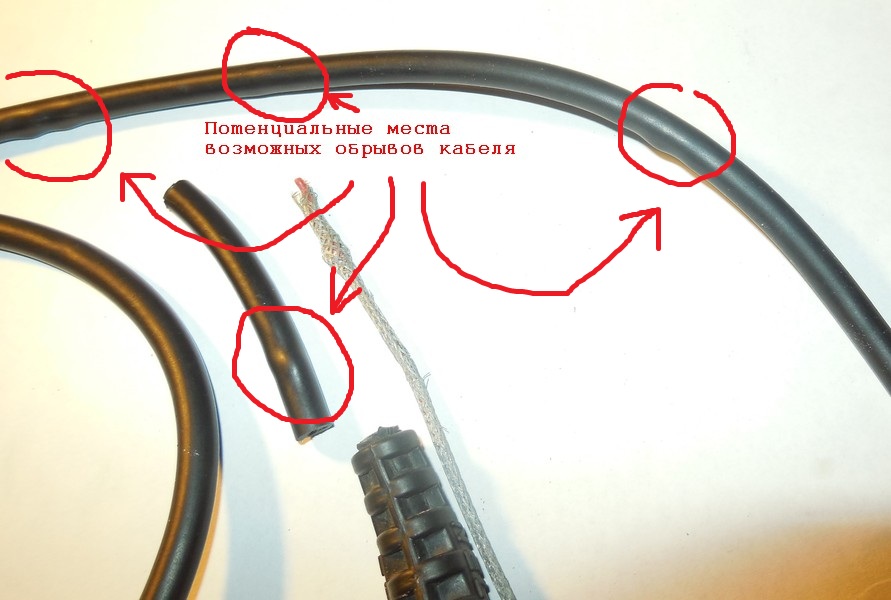

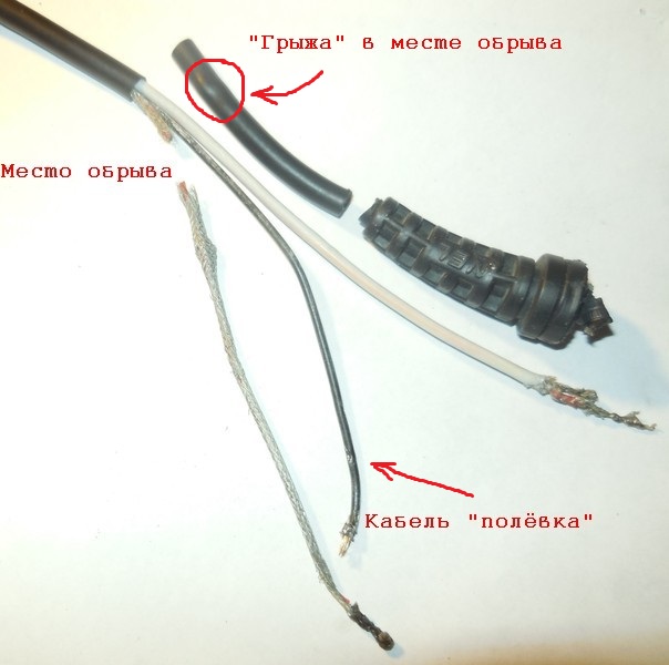

QUOTE(molotok @ Mar 6 2013, 22:16)
Здравствуйте,если Вас не затруднит опишите пожалуйста поподробней,как устранить обрыв кабеля внутри катушки Nel для аськи.Была такая проблема,раскромсал гермоввод,кабель под ним,а дальше не хватило знаний и смелости,в результате отправил в Харьков в Nel. Жду вот когда пришлют.С уважением.
Может быть обрыв не в катушке а в кабеле. Надо включить прибор и пошевелить кабель в местах образования грыж. Если обрыв там, то ремонт кабеля произвести намного проще, чем его замену.
Как выглядят грыжи смотри на фото (в данном случае кабель я заменил).
Грыжи образовываются обычно в результате перепада температуры, скажем МД везем в машине, а коп производим при температуре около 0 градусов.

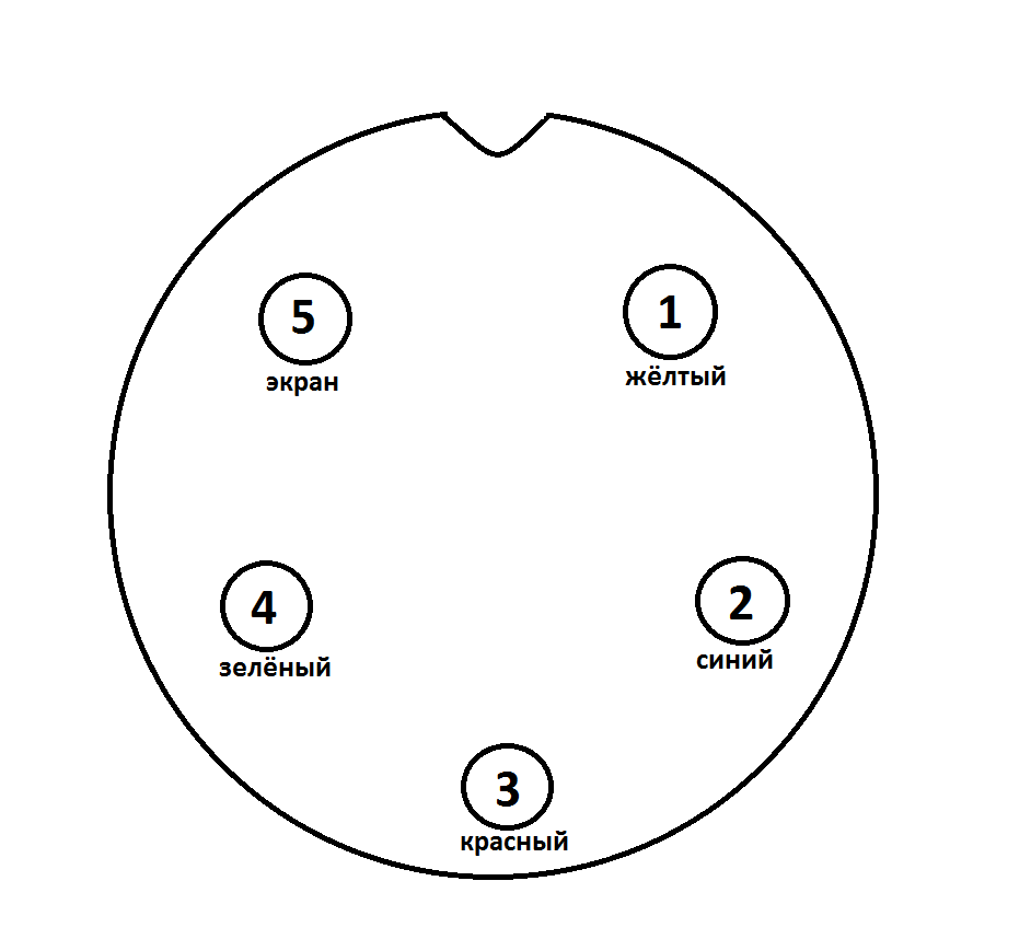

Добрый день!В прошлом сезоне накрылась катушка Нел Торнадо sad.gif к Аське 250,перестала видеть.Ввод в катушку шатался и я решил всё это дело расковырять.По совету emkgroup(отдельное спасибо)паяльником расковырял всю заливку facepalm.gif .У меня идут пять проводов:
1-жёлтый
2-синий
3-красный
4-зелёный
5-экран
Жёлтый(№1) и экран(№5)спаяны вместе,вопрос по остальным проводам,может кто подскажет, какой куда паять?От коричневой штуки(диод,сопротивление или ещё как я не знаю как называется)идёт проводок,к нему по-моему припаяна была вторая штучка(с цветными полосками на рисунке внизу отдельно),есть ли разница как припаивать(красной полоской к коричневой штучке или золотистой полоской к коричневой штучке?)и остальные три провода какой-куда паять?По фото толком ничего не видно,поэтому нарисовал в Paintе как мог,вроде понятно.Подскажите пожалуйста каой провод куда а то сезон начался а жена(это её катушка)со штатной 13.gif мучается..

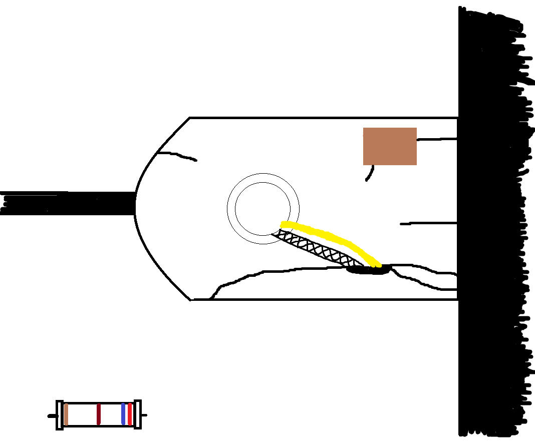

Не ориентируйся по цветам, нел в одной желтый пустит в другой зеленый. Бери тестер и прозванивай катушки, определи где приемная где передающая, а один проводок просто землянной, он звонится на графитовый экран катушки, он местами может быть виден между слоями. И прозвони концы катушек на земля, передающий контур уже сидит на экране катушки. Катушки для аси когдато сам делал имеются архивные наработки.
Передающая должна показать в районе 3,3 ом, начало катушки припаян на центральную жилку кабеля, в разъеме это #4 (нумерация на морде разъема).
Второй конец передающей на экран кабеля и контакт #1 и на графитовый экран катушки.
Приемник гдето 35 ом покажет ну не важно, главное одно от другого мы уже отсеяли. Один конец приемной на центральной жиле кабелькана и контакт #3.
Второй конец приемника а к нему там и компенсирующая обмотка прицеплена а так же этот конец экранная жила кабеля и контакт #2.
Контакт #5 просто идет проводок который подключен к экрану катушки, по сути он не нужен. В блоке контакт 1 и 5 запаяны перемычкой.
второй с полосками это резистор и без разницы какой стороной его впаивать. И диодов там не должно быть. В штатке просто 2 резистора параллельно друг другу и им параллельно подстроечный, это для термостабильности резисторов сделано.
Ну и когда спаяешь то проверку делая обрати внимания на то как работает пинпоинтер и вообще поведения отклика, возможно придется перепаять местами конца приемной или передающей в катушке. Например пин поинтер может не повышать громкость а понижать при проводке. Так же у аси может сдвинуться шкала ВДИ, например медяшка покажет чермет или будет вместо фальги. Короче осцилограф бы тебе помог.
