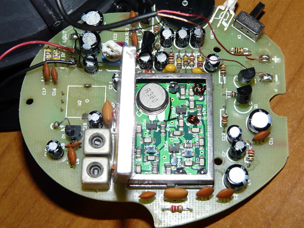

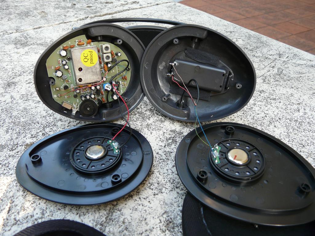

Поставил пальчиковые аккумуляторы, но шаушники не могут зацепиться за частоту, вроде настраиваются, но светодиод наушников на каналах частоты прибора еле мигает с красного в зелёный.
Возможно наушники дефектные пришли.
Вот сделал несколько фото внутренностей.

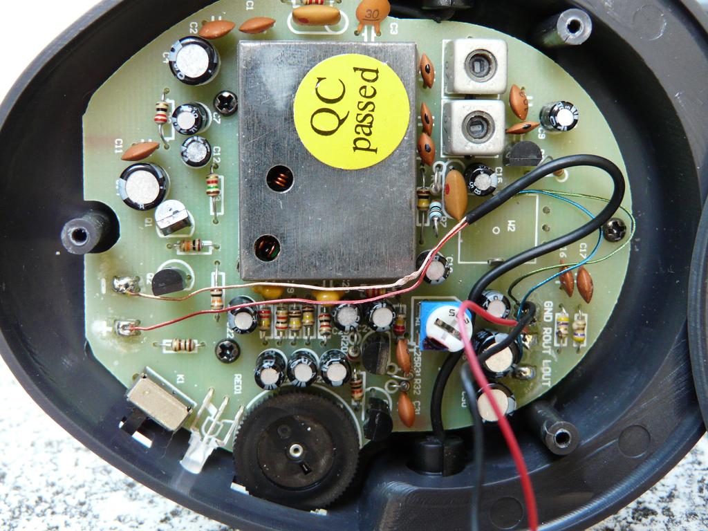

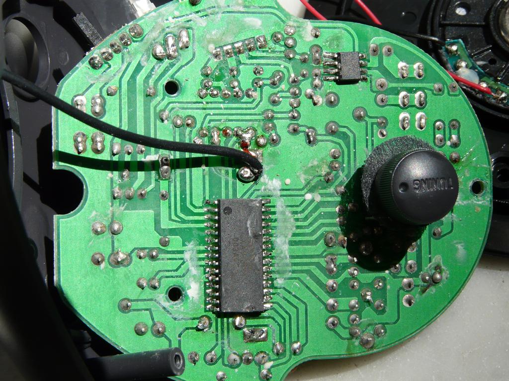

Вот ещё несколько снимков. (в одно сообщение не смог впихнуть все файлы)
Пайка на плате похабненькая.

Если китайские беспроводние наушники работает очень тихо, значит частота не совсем совпадает, и процесор принимает что ето шум а не полезний сигнал. Там есть усилител мощности и у него попадает два сигнала через резисторы от процесора, один - звуковой, второй - включатель усилителя. Если процесор принял что радио сигнал от МД есть шум (частота не полностю совпадает, но работа возможна) , то даёт сигнал усилителю черес резистор чтоб невключится. Достаточно откусить етово резистора, и усилитель работает громко.
Morcia
post Aug 11 2013, 16:50
Создана #51
Сообщений: 199
Зарегистрирован: 23-July 13
Пользователь №: 58,548
Металлоискатель: Deus / Equinox 800
Наушники были друга, попросил починить, такие http://www.buytakstar.com/#!/~/product...052&id=22860705
Щас неимею, подробнее немогу обеснить, но надо откусать всего 1 резистора.

Morcia сфотографируйте плату друга со стороны, где расположены дерали, думаю, что смогу увидеть, какой рузистор откушен. В наушниках для этого достаточно открутить крышку с динамиком.

Могу ошибатся, но, отметил резистор. Надо пробовать отпаять. Если непоможет припаять обратно 16.gif

Est chot tichij zvuk? Esli da, nado probovat, kak rezistor podaet signal na glushitelnich tranzistorach stojaschich na puti signala ot procesora do usilitelia (po foto vidno).

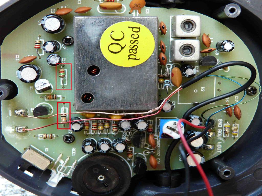

Резистор нужно просто убрать, или вместо него впаять мост?
-Отпаял резистор, звук действительно усилился. (Светодиод настройки теперь постоянно светится зейным цветом, так же, как на видео)
Но наушники по прежнему не цепляются за частоту передатчика прибора.
Давайте пробовать разобраться дальше.

НАКОНЕЦ ТО!!! ПОЛУЧИЛОСЬ!!!
Удалил два резистора (выделено красным на снимке) и всё заработало!!!
Morcia, огромное спасибо за помощь!!! Благодарность в репутации!
