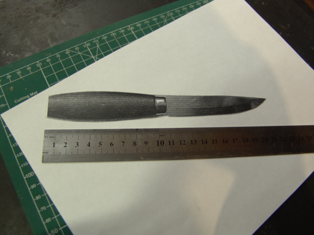

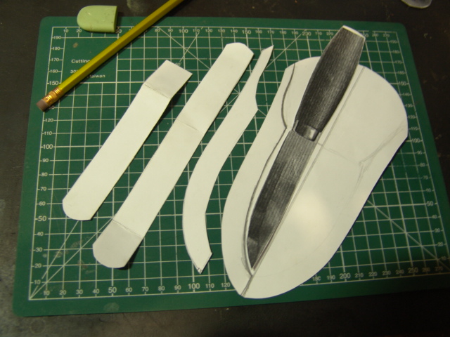

Итак, распечатываю в масштабе 1:1 фото ножа. (т.к. в данном случае самого ножа нет, есть только картинка).

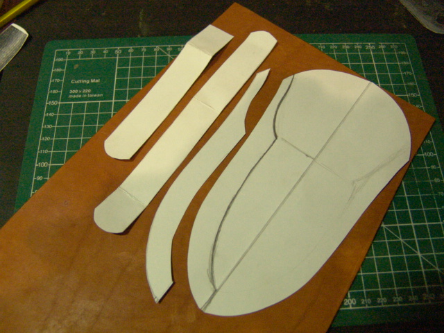

Далее делаю выкройку .

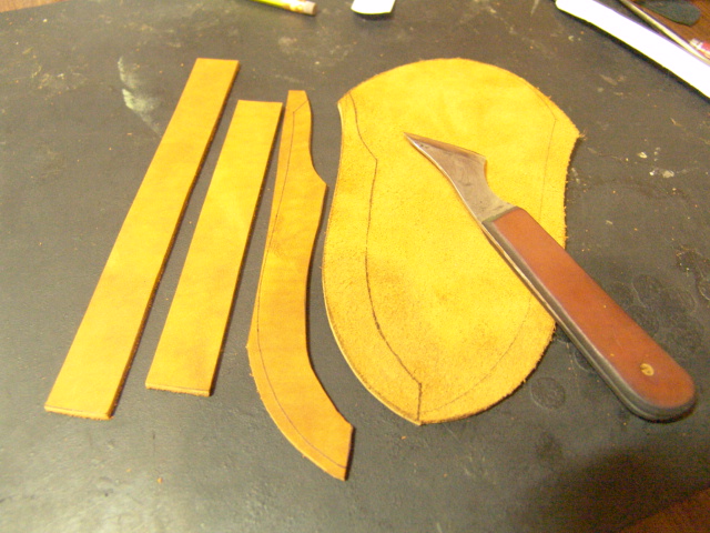

Выкройка переводится на кожу.

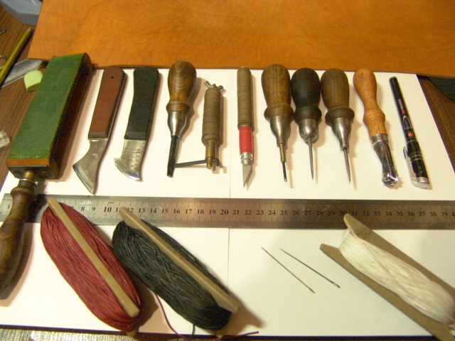

Вот набор инструментов, половина из которого сделано своими руками.

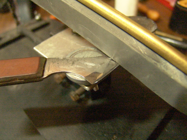

Затачиваем резцы, доводим на кожаном ремне с пастой ГОИ. Тупыми резцами работать - это мука.

Итак, переносим выкройку на кожу и вырезаем резцом. Режу на куске толстой резине. Удобно и резец не так быстро тупится.

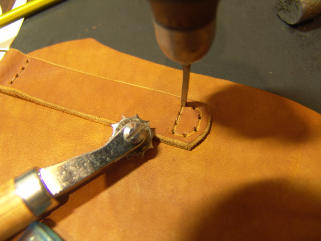

Приклеиваем элементы, канавкорезом прорезаем углубления под будущий шов. Шов в канавку ложится более ровно, В дальнейшем не выступает над поверхностью кожи, что предотвращает истирание ниток в процессе эксплуатации ножен.
Далее, зубчатым колесиком размечаем отверстия и прокалываем. Можно прокалывать, можно просверливать. Кому как удобно. Главное строго перпендикулярно кожи отверстия делать, иначе шов с другой стороны не попадет в канавку и вообще будет кривой.

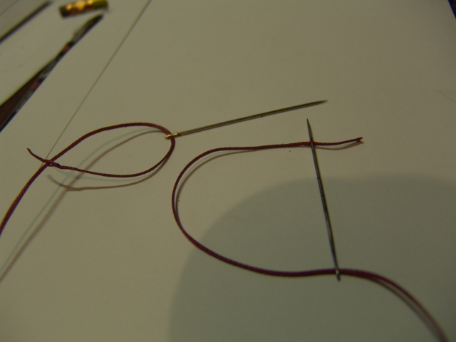

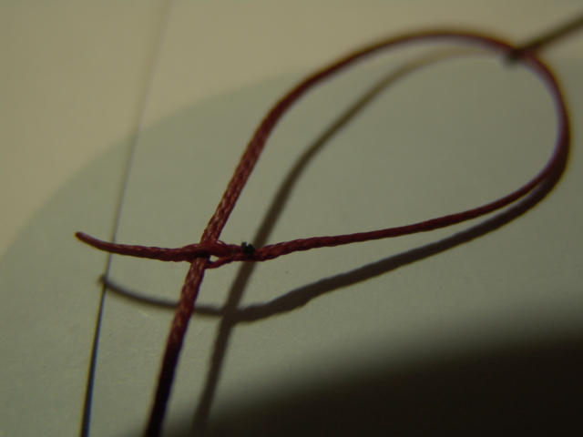

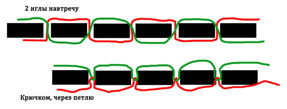

Нитки. Нитки должны быть качественные. Я шью плоскими, плетеными. Вдеваются в иголки вот таким образом:

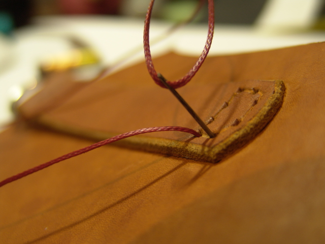

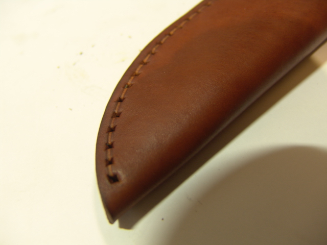

Начинаем прошивать.
После прошивки, шов надо слегка простучать молотком.

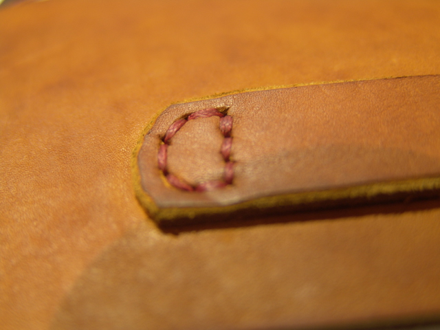

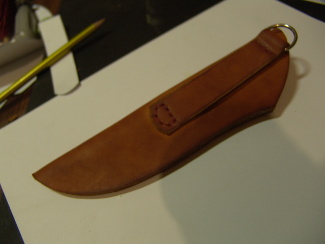

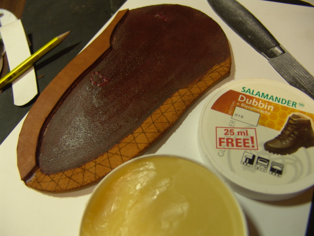

Далее, приступаем к сборке.
Изнутри ножны промазываем воском, или чем- либо другим гидрофобным, для предотвращения намокания и гниения кожи. Смазвать в местах, где не будет клея. Иначе не приклеится.
Склеиваем.
Мои работы в Городе Мастеров: http://www.livemaster.ru/az-made

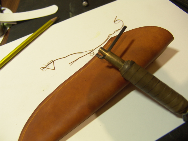

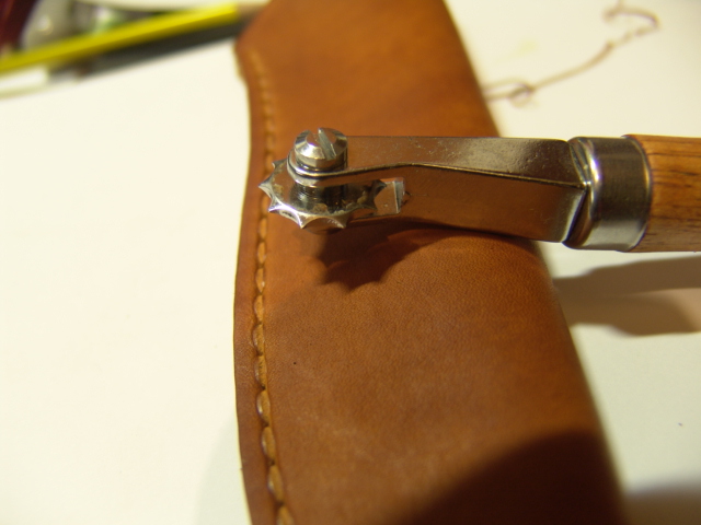

Прошиваем. В ряде случаев пускаю шов и в обратную сторону, по тем же отверстиям. Получается двойной шов. Усиленный, так сказать.
Шью иглами навстречу. По сравнению с другим швом- этот долговечнее. Т.к. при перетирании одной нитки- шов не распускается.
После прошивки- необходимо обработать торец. Способов много. Я шлифую на наждачной бумаге, в одну сторону. Иначе ворс поднимается. Постепенно уменьшая зернистость шкурки. Потом натирка воском. Заполировывается на деревянном круге, на высоких оборотах. От трения кожа нагревается, воск плавится, впитывается и полируется торец.
В конце идет пропитка всех ножен воском.
