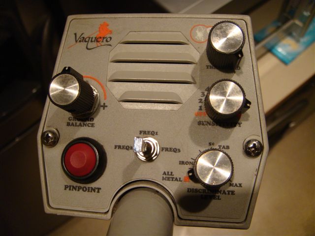

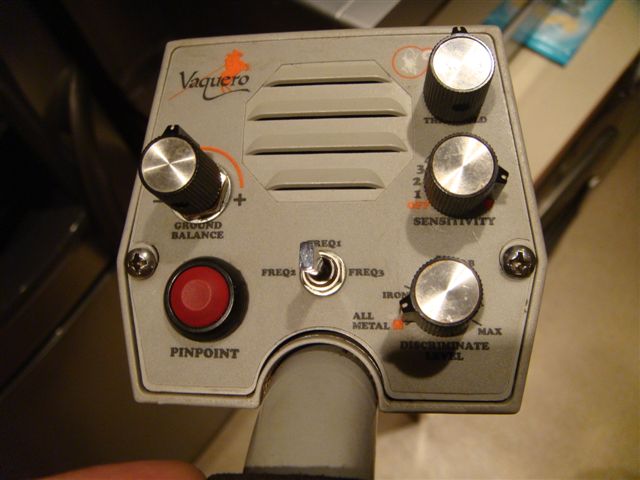

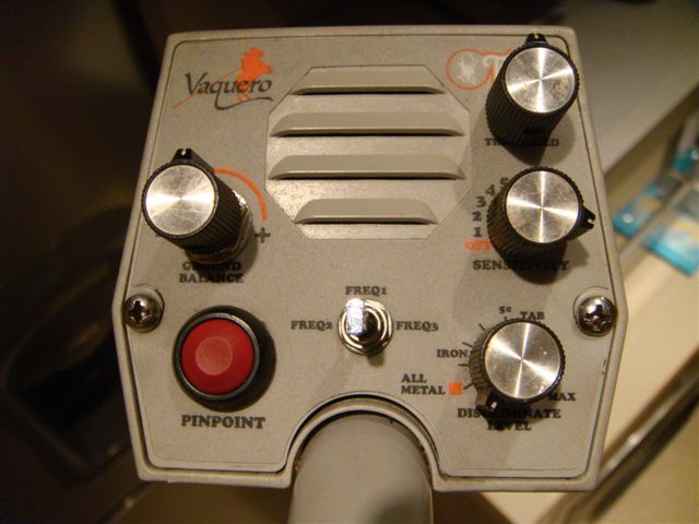

Немного своих ощущений по работе с =Vaquero=,полностью
присоединяясь к тезисам Ferum-a..
Для наглядности – три фото настроек,которые я использую:
3- Основной, =Discrim= - на минимум /сразу после щелчка из
=all metal=/, =threshold=– на максимум, =sens=-на середине
красной зоны..Большой палец при поиске-на регуляторе
дискрима..При сигнале ,манипулируя /нежно/ - сразу можно определить
приблиз.проводимость обьекта..Удобно и оперативно,навык быстро
превращается в привычку…Коллега с Tежоном,кстати,тоже
использует именно этот прием, не прибегая к триггеру и режиму
альт.дискрима..Так проще,грит..Эдесь прибор =раскачан=
на макс.чувствительность,сингал/громкость/ от =глубинных= целей
соизмерим с поверхностными…Эти установки использую для
разведки..
2-Производная основного ..Все настройки-те-же,только
=treshold = - на уровне слышимости порогового тона…
Имеем разную громкость отклика поверхностных и глубинных сигналов..
/ромче-тише,соотв.-нно/..Полезен на =мусорных= местах..
1-Все металлы/дискрим-выкл/..Режим =псевдостатики= и
отстройки от грунта..Хорош при зачистке,глубинном обнаружении..
Здесь-максимум внимания звуку и качественной отстройке
от грунта..
В дополнение к общеизвестным =плюсам= аналогов по сравн.
с =цифровыми= - абсолютная независимость чувствительности
от установки =трэшхолда= в режиме дискриминации..Именно
на этом приборе этот позитив остро проявляется../н-р,
в =Fisher F-70,75= при повышении порога в дискриме необходимо
значительно =притуплять= чуйку/..
Важно! Представленные настройки - для низко-и средне-минерализованных
грунтов.Ресурсы отстройки от грунта у этого аппарата тоже
внушительны-регулятор на 3,5 оборота,отстраивался от горячих камней-
без проблем..
В-общем,серьезный прибор,несмотря на внешнюю легкомысленность с

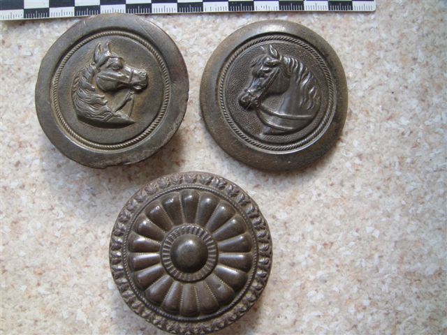

достойными показателями..На последнем фото-тестируемые =лошадки=
/медь,диаметр 5,5 см/..В ГРУНТЕ- режим дискрим,основные настройки ..
Tejon-44 см,Vaquero-47 см…Видимо,разница в 3 kHz все-таки сказывается..
На средние монеты показания,думаю,сравняются..Да,Garrett GTI-2500 с
с катушкой 12,5 в режиме все металлы – 42см.,показания ВДИ –нестабильны..
Такие вот результаты..С Уважением..

QUOTE(gennss @ Oct 13 2009, 01:22)
Берут меня большие сомнения насчет 44 и 47. 12.gif Что-же это за грунт такой?
И ещё у Гарика нет ВДИ..
З.Ы Ничего личного

QUOTE(Лопата @ Oct 13 2009, 07:17)
asgo
post Oct 13 2009, 07:49
Создана #34
Проверенный пользователь
Сообщений: 28,541
Пользователь №: 7,120
За заслугиПочётный посетитель
Репутация: 1910 кг
QUOTE(Лопата @ Oct 13 2009, 08:17)
З.Ы Ничего личного
Так размер цели 5,5 см! Тут и мой прибор может хрюкнуть на нормальном грунте.
А у Гарика VDI есть, только он в виде шкалы.
разведки..
от грунта..
без проблем..

Почва при =тестировании=..Влага/накануне был дождь/,обочина старой
лесной дороги,сосновый лес…грунт =пористый=/рыхлый/,полупесок,минерализация легкая.. Замеры были =импровизированными=-просто собрались вместе
перекусить на месте моей последней находки конинки/на фото внизу/..
Ее и замеряли..В результатах-ничего уникального не вижу-
Посмотрите еще раз размеры =лошадок=..это далеко не монета в 1
евро smile.gif – тяжелое,массивное медное литье..Катушки на аналогах-ШТАТНЫЕ
