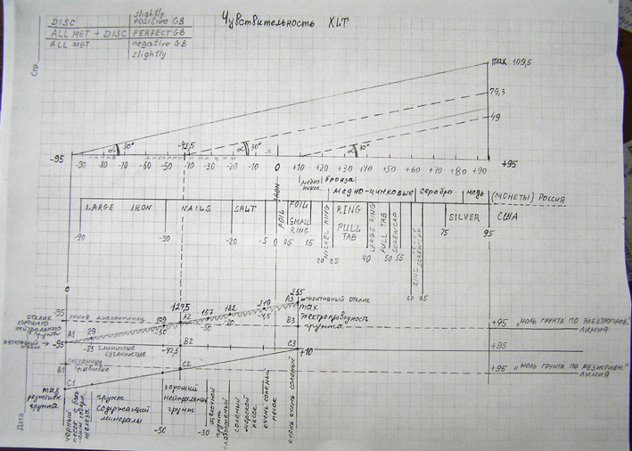

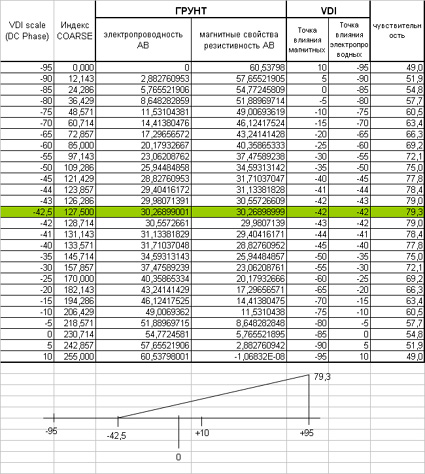

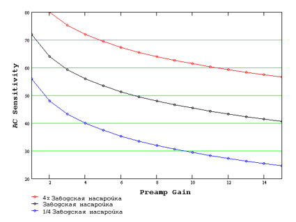

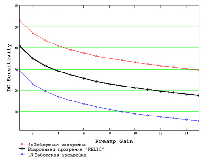

Предлагаю начинающим обладателям ХЛТ ознакомиться с моим опытом настройки прибора.
Здесь я представил графическое изображение взаимосвязи чувствительности и показателей грунта. С первого взгляда картинка может показаться сложной, однако на самом деле все очень взаимоувязано. Вверху расположен график чувствительности, а внизу график грунтов. Эти графики взаимосвязаны вертикальными линиями, идущими из точек -95; -42,5; +10. Под верхним графиком расположена линия чисел VDI с надписями целей (скопированная с ХЛТ). Как известно, чем выше электропроводность металла, тем выше его отклик, и соответственно прибор найдет его глубже при прочих равных условиях. Вверху линии чисел условно обозначены диапазоны Российских монет. Существует хороший грунт, еще его называют нейтральным грунтом. Его точка на обеих графиках «-42,5». Влево и вправо от этой точки свойства грунта начинают ухудшаться. Другими словами, грунт начинает мешать поиску. Точка «-42,5» в ХЛТ соответствует индексу грунта COARSE = 127,5. Соответственно точка «-95» соответствует 0, и «+10» соответствует 255. Посмотрите на график грунтов. Линия точек А1, А2, А3 отображает электропроводность грунта, в точке А3 грунт имеет максимальную электропроводность. Линия точек С1, С2, С3 отображает магнитные свойства грунта, причем в точке С1 расположен максимальный показатель. Значения обеих факторов грунта расположены по обе стороны горизонтальной прямой А1-В2-С3. Внизу графика грунта условно подписаны названия грунтов, соответствующие определенным числам грунта. Когда ХЛТ производит автоматическую балансировку по грунту, он прописывает индекс грунта в настройках COARSE. Зная это число можно определить начальную платформу настроек прибора. Вся проблема настройки состоит в отыскании таких оптимальных значений параметров, при которых чувствительность прибора была бы максимальной, но при этом сохранялась стабильность работы прибора. При балансировке по грунту, прибор учитывает не только отклик грунта, но и параметры настроек. Прибор учитывает превалирующее свойство грунта, и соответственно ему настраивает порог. И электропроводность грунта либо его резистивность (магнитное свойство) уменьшают глубину поиска целей. Максимальная чувствительность ХЛТ (канал дискриминации) может быть достигнута на грунте COARSE = 127,5 при приеме диапазона от -42 до +95, чувствительность при этом составит 79,3 единицы. Предельная минимальная чувствительность ХЛТ (канал дискриминации) составит 49 единиц, при приеме диапазона от +10 до +95 , при работе на грунтах COARSE = 0, COARSE = 255. Вывод: каждому грунту должен соответствовать свой диапазон приема чисел VDI, и зная число грунта, можно узнать число начала диапазона.
Итак, начинаем настраивать ХЛТ:
Цель настройки: увеличение чувствительности (глубины поиска).
В ходе настройки будут определены: диапазон приема чисел VDI, АС, DC, PG, Transmit Boost, необходимость приема числа +95.
Запускаем программу «Реликвии». Выполняем балансировку по воздуху и грунту. После проведения балансировки смотрим значение COARSE в G.E.B. В предполагаемом районе поисков следует сделать три – четыре замера в разных точках площадки. Записываем значения и выключаем прибор. Если значения сильно различаются, тогда вычисляем среднее значение (складываем все значения и делим на количество замеров). В таблице находим в столбце COARSE близкое значение. Например, я получил значение 32, это значение ближе к значению 36,429. В столбце «ГРУНТ» я вижу, что на данном грунте преобладают магнитные свойства, поэтому я дальше смотрю столбец «точка влияния магнитных свойств», там указано значение «-5». Значит, мне нужно принимать диапазон от -5. В столбце «Чувствительность» указано значение «57,7». Это означает что, рекомендуемая чувствительность АС на этом грунте равна 58. Теперь на графике (огромное спасибо xlt.narod.ru) «AC/PG» на оси АС отмечаю значение 58 и провожу от этой точки горизонтальную прямую до пересечения с линией графика «заводская настройка». От точки пересечения, провожу прямую линию вниз до пересечения с осью “PG”, у меня получается Preamp Gain = 4. (Этот прием позволяет получить чувствительность эквивалентную настройке, когда АС поднимать выше из-за условий грунта нельзя, иначе теряется стабильность). Принимаю АС Sensitivity = 58, Preamp Gain = 4. Теперь смотрим график “DC PG”. Находим на оси PG значение «4», проводим вверх прямую линию до пересечения с кривой “Relic”, от точки пересечения влево горизонтально проводим линию, получаем значение DC Sensitivity = 29. Далее смотрим рисунок «Углы грунта». У меня грунт 32, а это значение находится в секторе 0…37,6, что относится к грунтам с большим содержанием железа, поэтому я отключаю Transmit Boost = off, чтобы уменьшить отражение сильного сигнала концентрической катушки от грунта. В других секторах кроме 217..255 нужно включать Transmit Boost = on, и не принимаю число «+95» чтобы избежать ложных сигналов от грунта (в других секторах кроме 217..255 нужно включать = on). Можете для примера проверить получение настроек по данному алгоритму для грунта COARSE = 68. Получите следующие значения: -18…+95., АС =66, PG = 2, DC = 35, Transmit Boost = on. Полученные значения – это платформа, от которой можно поднимать значения указанных настроек АС , PG , DC вверх, ориентируясь на стабильность работы прибора. Значения диапазона принимаемых чисел VDI (в сторону минусовых значений) увеличивать на несоответствующих им значениях грунта, принимать не советую, так как ХЛТ при этом будет принудительно отодвигать порог дальше от сигнала грунта, что в итоге обернется снижением чувствительности.
Данный материал я собирал и обдумывал в течение года, причиной такого рода изысканий стала маленькая чувствительность встроенных программ на минерализованных грунтах. Причем советы типа «принимай диапазон от -45» мне, к сожалению, не помогли, более того, чувствительность прибора стала даже ниже чем в заводских программах. Таблицу расчета значений грунтов (здесь ее сокращенный вариант) я построил самостоятельно, математические подробности здесь не указываю, так как это еще на 20 страниц. Вкратце могу сказать, что длина приема чисел VDI в режиме дискриминации является прилежащим катетом угла в 30 градусов от нижней точки диапазона VDI, а гипотенузой является прямая чувствительности к соответствующим числам VDI. Летом я настроил свои программы, основываясь на данной методике, и чувствительность прибора сразу улучшилась. Также советую обратить внимание на режим MIXED, там одновременно с каналом дискриминации работает неселективный канал, что позволяет улавливать цели не доступные каналу дискриминации.
Желаю Вам удачных находок!
