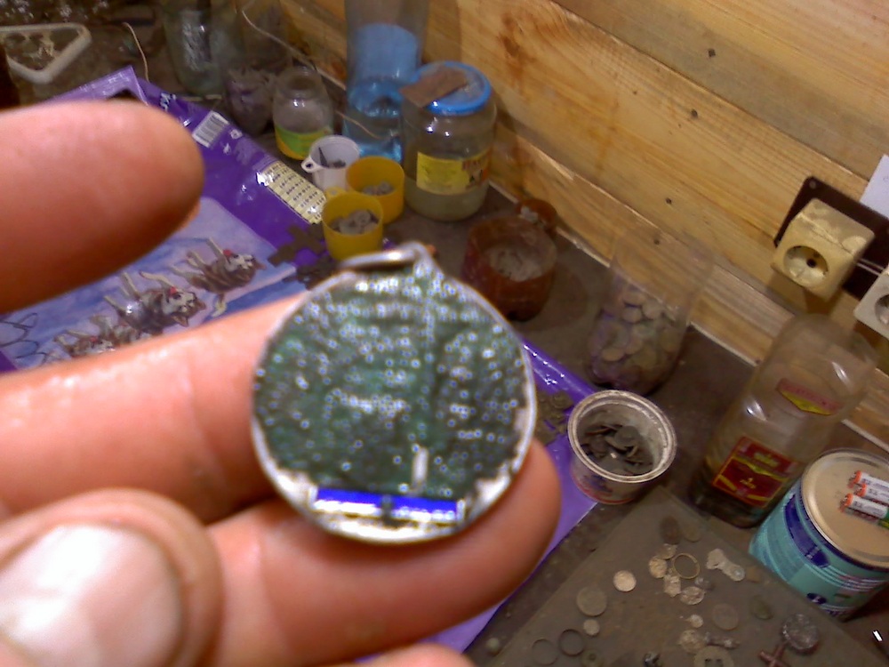

Попалась такая висюлька,серебро и эмаль проглядывает,если её в нашатырь сунуть эмаль отскочит или нет?

QUOTE(cooldog @ Oct 7 2012, 22:36)
Банки видны хорошо... висюлька - нет...
Лучше в трилон... про поганое воздействие нашатыря на серебро писали уже кучу раз...
Трилон к серебру нейтрален..

QUOTE(Siniy Borod @ Oct 8 2012, 12:08)
Я и не старался хорошо сфоткать,чего там смотреть вся зеленью покрыта,и за серебро не боюсь,как бы эмаль не отвалилась

QUOTE(cooldog @ Oct 8 2012, 18:31)
А зачем тогда вообще фотографировали? Спросили бы так, на словах. Вы ведь не картошку чистить собрались. Без хороших фото ничего дельного Вы не узнаете.
