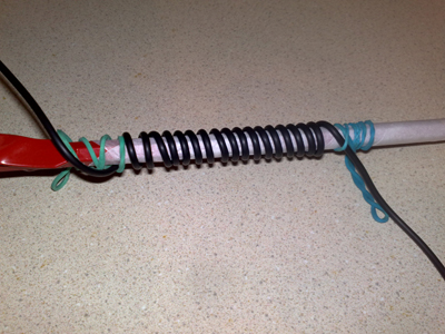

1.Для завивки нам необходима металлическая трубочка(диаметр по вашему усмотрению), на которую будет наматываться кабель.
2.Далее эту трубочку оборачиваем пергаментной бумагой(что бы изоляция кабеля не пристала к трубочке), можно конечно смазать солидолом, вазелином, но потом прийдется отмывать кабель, и солидол в печь, тоже не комильфо.
3.Наматываем кабель на подготовленную трубочку, так что бы между витками было расстояние в 1 мм, начало и конец закрепляем обычными резинками(что бы наш кабель не размотался и не ослаб.)Важно: при намотке оставляем такое кол-во кабеля, при котором наши наушники и штекер не попадут внутрь печи, а будут снаружи.

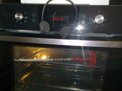

4.Включаем печь на 140-130 градусов, даем прогреться, ложим наш кабель на 10 минут.

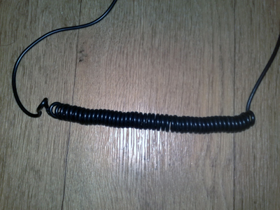

5.Достаем кабель и под холодную воду до полного остывания.
6.После того как кабель остыл каждый виток, поочередно перекручиваем на изнанку(как обьяснить не знаю).
Все готово.
P.S. Можно использовать и строительный фен главное не перестараться с нагревом. Равномерно прогревая конструкцию, сантиметров с 15, не останавливая на одном месте, внимательно наблюдаем за состоянием изоляции.
Она начинает блестеть, по сравнению с изначальной, некоторой матовостью, это хорошо заметно. Главное не пропустить этот момент, иначе витки просто сплавятся вместе, особенно быстро это происходит на тоненьких проводках от наушников.

Как объяснить не знаю, но попробую, у получившегося кабеля есть внутренняя сторона( та которая прижималась к нашему стержню(оправке)), вот нужно так вывернуть (перекрутить) кольца что бы внутренняя стала внешней, иногда получается на заводском кабеле что он какбы выворачивается. Нужно это для того, чтобы кабель не растягивался, получается пружина. Вот как смог попытался объяснить, если кто может, объясните по другому.
