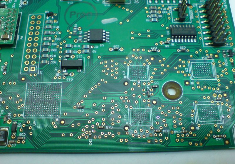

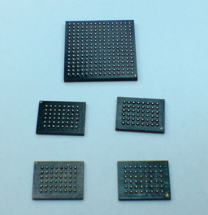

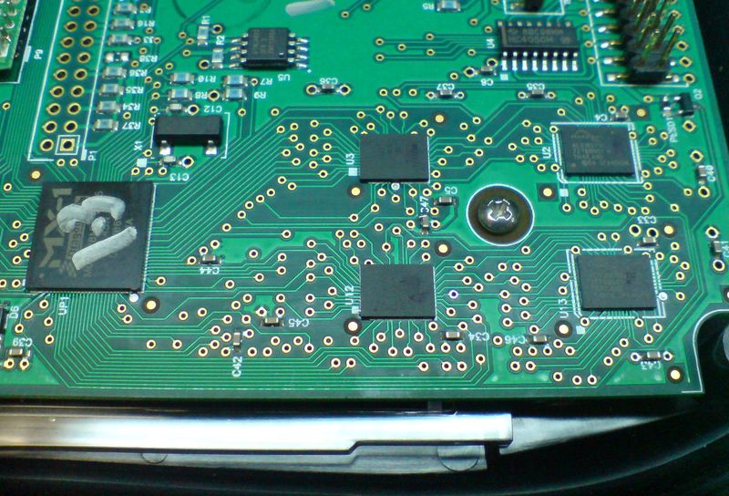

подниму темку о неисправных спектрах с "белым" экраном
приехал vision с проблемой - если затянуть заднюю крышку дисплейного блока, то при включении прибора "белый экран"
..ранее я уже высказывал предположение о "холодной" пайке чипов - с них и начал
распаял плату
отреболлил чипы
посадил чипы на место
ну и проверка
конечно итоговой проверкой будут полевые выходы, но предварительно прибор ожил 14.gif
