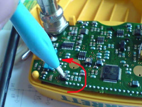

Всем привет. Решил перед новым сезоном посмотреть что можно сделать с АСЕ 250. После разборки прибора посмотрел осциллограммы в различных точках. Нашел простой способ немного поднять чувствительность аппарата не внося внего изменений. Для этого нужно просто подстроить аппарат с помощью R48.

На плате это нижний резистор. Замечаем в каком положении находится риска переменника и тонкой отверткой крутим против часовой стрелки почти до упора.

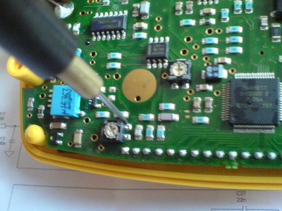

Можно проконтролировать сигнал на резисторе осциллографом на ножке резистора

В заводских настройках установлено синус с амплитудой 30в. С помощью перемнного резистора можно поднять амплитуду на 3-5 вольт. В результате чувствительность на монетку возросла примерно на 4 см на воздухе при прочих неизменных условиях.
Как будет в поле пока не знаю но скорее всего проблем не будет, т.к. изменений в прочие настройки прибора не вносились. Дискриминация работает хорошо, а если чувствительность будет избыточной, то она легко регулируется.

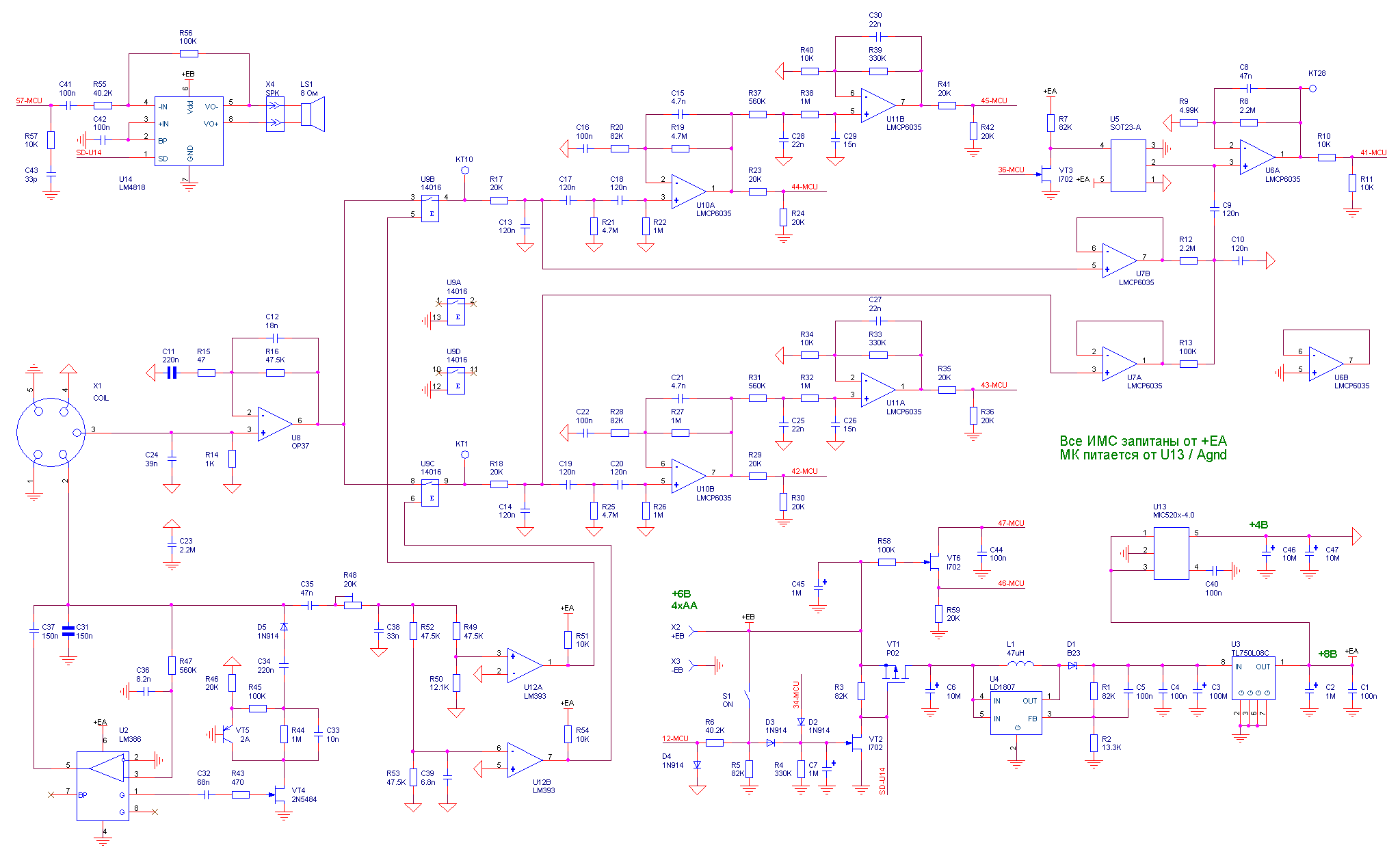

Первоначально я собирался увеличить чувствительноть приемника - это можно сделать если увеличить R16(47.5кОм). Если вместо него поставить другой резистор например 62кОм, то чувствительность увеличится в 1.5 раза если 100кОм то в 2 раза. Но увлекаться не стоит схема может возбудится , да и настройки дискриминации возможно собьются.

ОБРАЩАЮ ВНИМАНИЕ !!! Если у вас нет достаточного опыта в работе со сложной техникой и необходимых приборов для настройки, то залезать внутрь аппарата нежелательно. Если решите повторить подстройку, то прочтите все посты до конца!
1. Если будете повторять эксперимент обязательно запомните в каком положении был переменник, чтобы вернуть в прежнее положение в случае если не понравится работа.
2. Будьте внимательны!!! Рядом с этим переменником находится внешне такой же, но он предназначен для других целей . Ни в коем случае не трогайте его, чтобы не сбить заводские настройки.

Я в самом начале написал, что потенциометр выкручиваем почти в максимум. Чтобы не было самовозбуждения необходимо обязательно оставить небольшое сопротивление для развязки каскадов. Синус контролировал по осциллографу - видимых искажений не было.
Что же касается размаха синуса при подсевших батарейках, то я это не проверял, но по судя по схеме никаких изменний не должно быть т.к. стоит преобразователь - стабилизатор и он будет выжимать необходимое напряжение до тех пор пока батарейки почти полностью не умрут. Вот после этого и будет "странная" работа прибора. Нужно просто заменить батарейки!

Здесь нет ничего удивительного - в аналоговой технике в отличие то цифровой трудно получить идентичные параметры в приборах. Поэтому обязательно элементы схемы рассчитываются таким образом чтобы можно было всегда выставить необходимые выходные параметры на заводе.
И еще я подозреваю что схематехника АСЕ250 во многом совпадает с приборами старшей группы Гарретов у которых глубина поиска больше и у АСЕ250 специально загрубляют чувствительность для того чтобы народ покупал более дорогие модели. Нормальный маркетинговый ход. wink.gif
