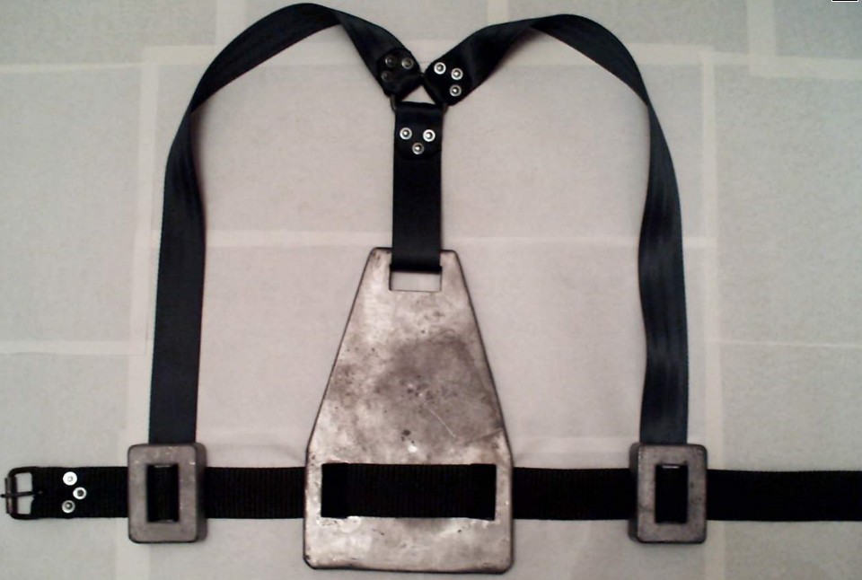

Ой намешали, все в одну кучу! Грузовую систему, так называемую "сковородку" используют не дайверы, а подводные охотники и сконструирована она таким образом, что бы равномерно распределять нагрузку по всему телу но... в горизонтальном положении!!! В ней, помимо основного спинного груза используются дополнительные поясные и, как правило - ножные груза, которые в нашем случае действительно недопустимы из-за влияния на поисковую катушку. В силу того, что увлекаюсь и поиском и подводной охотой, имел возможность опробовать все на себе. Снова заострю внимание, что у пловца положение тела горизонтальное, а у поисковика, работающего в прибрежной полосе, как правило - вертикальное. Так вот, при использовании грузового пояса нагрузка распределена более-менее равномерно и, после 3-4 часов поиска, болит в основном поясница, и почки. "Сковородка" комфортнее размещается на теле, но после нее боль начинается от области шеи и заканчивается бедрами. Кроме того, при использовании "сковородки" существует серьезная опасность опрокидывания на спину, из-за смещения центра тяжести, а это грозит не только порчей прибора (если он, конечно, не герметичный). В заключение могу сказать - к любым мероприятиям в воде нужно готовиться намного серьезнее, чем на суше. Вода ошибок не прощает! Всем удачи, безопасных поисков и ценных находок!

DIM
post Feb 19 2009, 18:14
Создана #16
Сообщений: 4,680
Из: регион 74
Пользователь №: 3,312
Репутация: 928 кг
по креплению так и задумывал,как на последнем снимке,спасибо за фото!

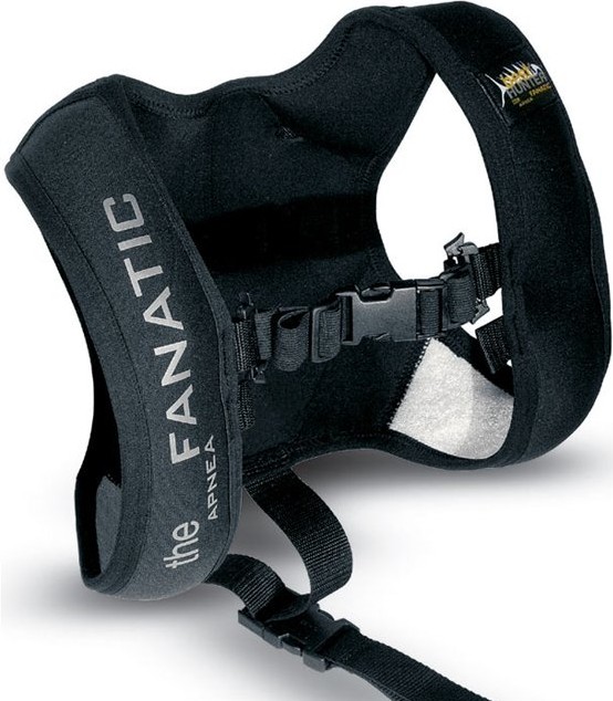

TERRArist
post Feb 19 2009, 18:56
Создана #17
Сообщений: 367
Зарегистрирован: 11-March 06
Из: Приазовье. Украина.
Пользователь №: 208
Репутация: 34 кг
Не за что! А вот коммерческий "буржуйский" вариант
