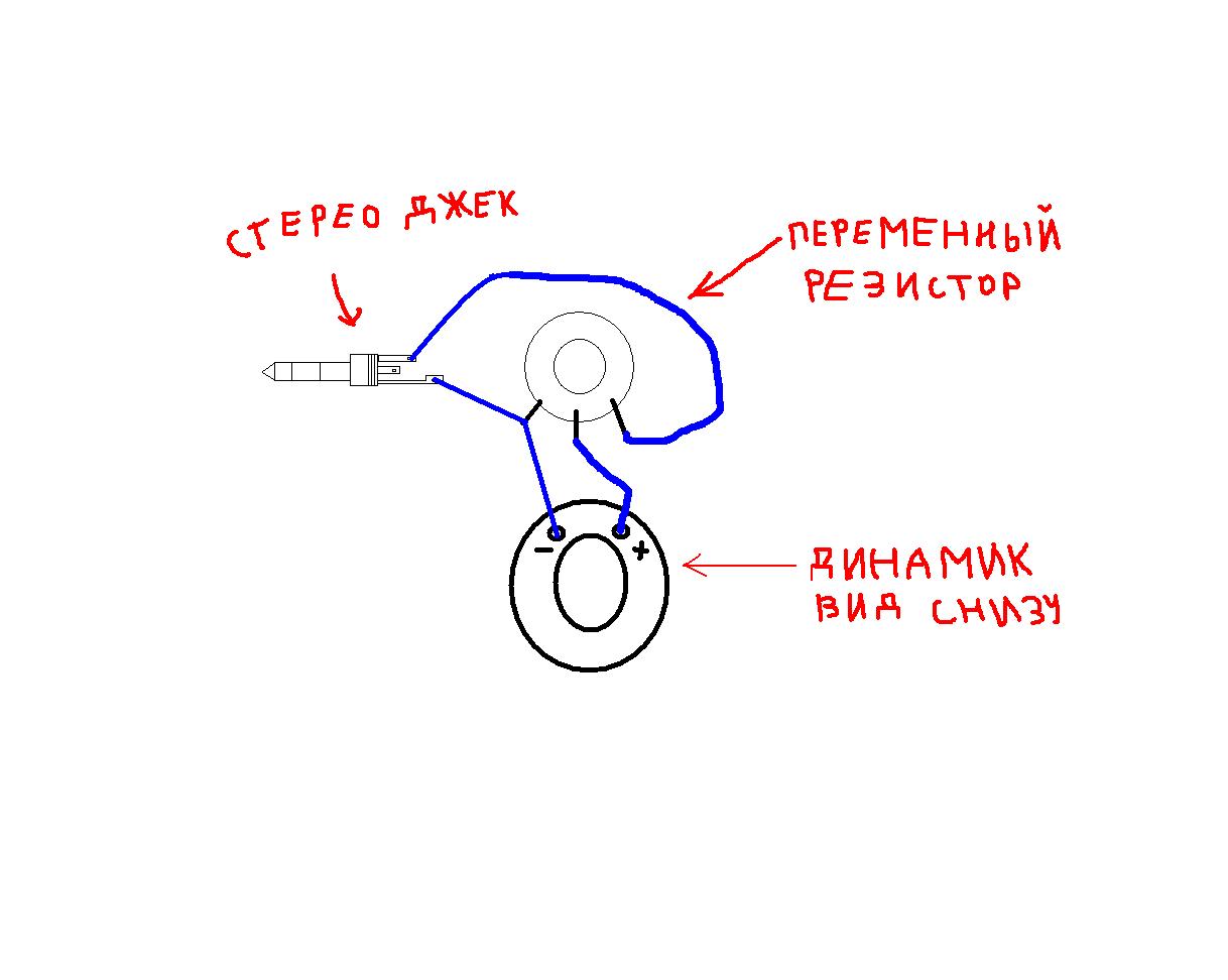

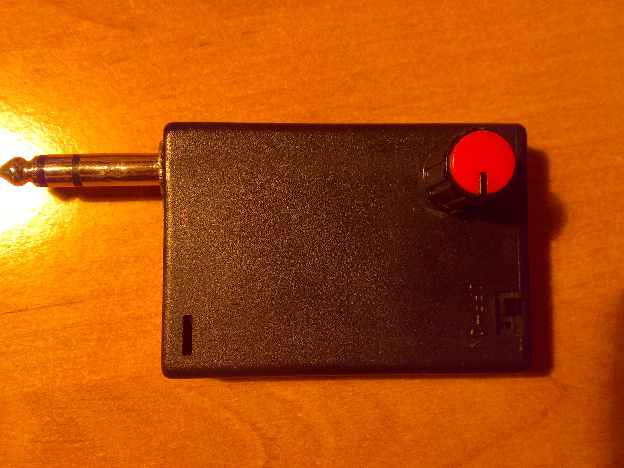

Вообщем пользуйтесь народ, я эту штуковину делал для своей аськи , ибо прибор мой пока на гарантии и встраивать подстроечник внутрь самого прибора я не мог , чтобы не нарушать гарантию. smile.gif
DRAMPIR
post Jun 1 2008, 22:55
Сообщений: 42
Зарегистрирован: 25-June 07
Пользователь №: 2,254
Теперь собственно как собрать такую штуку и скока это стоит.
Себестоимость такого девайса около 150 рублей, все необходимые детали можно приобрести в любом радио магазине или на радиорынке.
Итак вам понадобится:Стерео джек штекер 6,5мм, динамик любой малогабаритный сопротивлением от 8 до 32 ом(можно выковырять с любой китайской игрушки или купить в магазине, стоит около 30р.),переменный резистор любой можно использовать от 1 до 10 кило ом(возможно применение и других) и собственно коробка куда это всё запихнуть, я использовал бокс на 3 пальчиковых батарейки, но можно и другую подходящую коробочку.
Выкладываю собственно схему устройства:
DRAMPIR
post Jun 1 2008, 23:03
Сообщений: 42
Если у кого то возникнут вопросы по сборке данного устройства я с удовольствием на них отвечу.

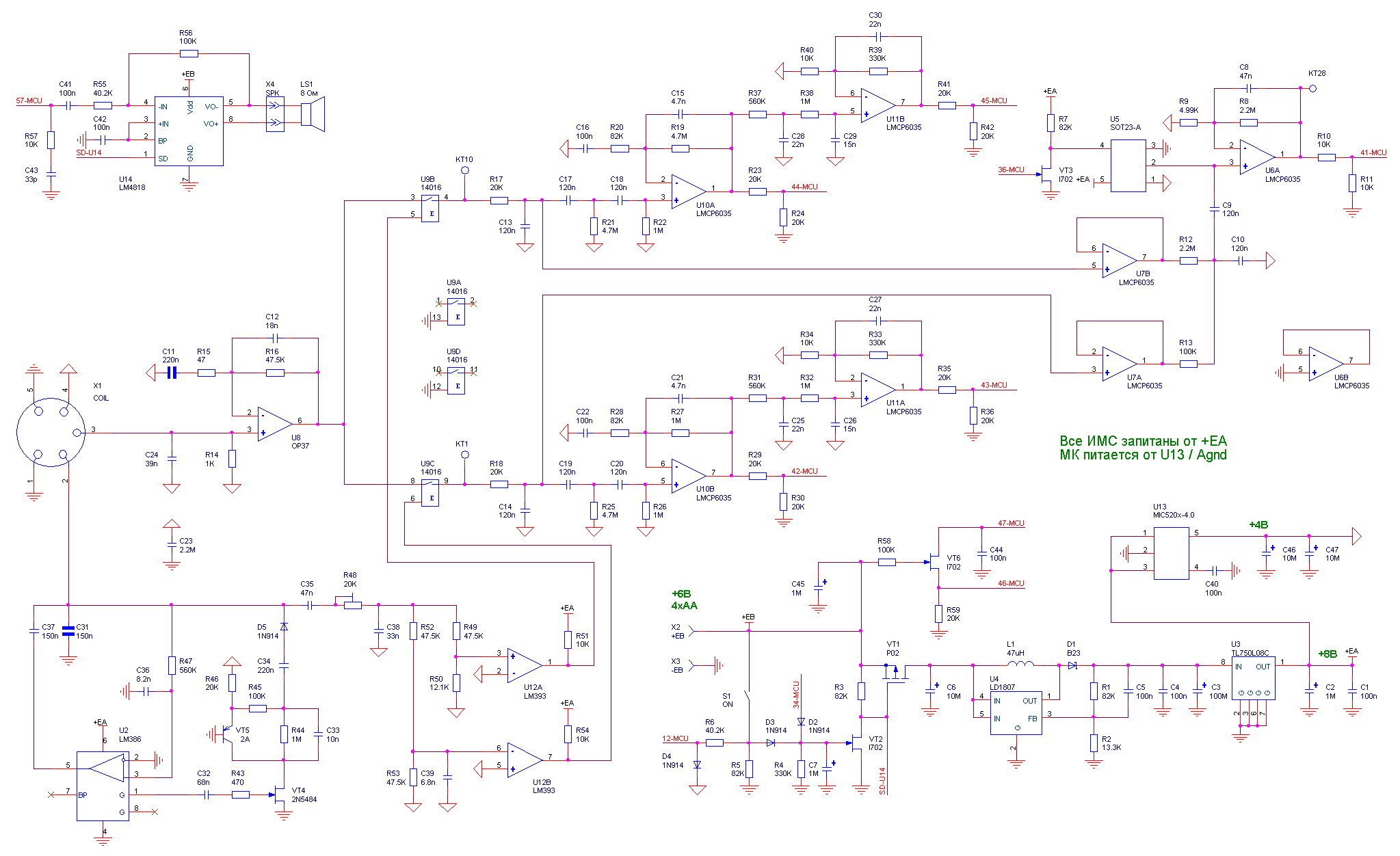

Тогда надо искать схему самой аськи, вот что мне удалось по ней нарыть:

GSL

QUOTE(Aleksmahen @ Jun 2 2008, 00:13)
Ну вот, теперь осталось достать принципиальную электрическую схему, человека, который бы в ней разобрался и показал куда припаять проводочки и номинал переменного резистора smile.gif
Подождем, мож теоретики и практики подтянутся, помогут сделать из Аси 250 - ACE2500PRO.
Даешь тюнинг! Даешь по "0" (нулю) и приставку PRO к каждому прибору!
Вот по этой ссылке есть схемаАСЕ 250
Если вместо резистора R56 100кОм поставить переменник и последовательно резистор 10 кОм , то будет регулятор громкости.
Сообщение отредактировано GSL: Mar 24 2009, 13:16
