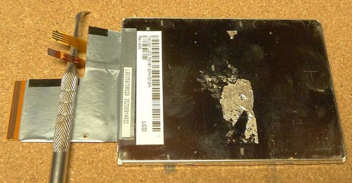

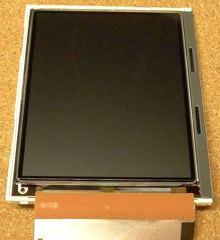

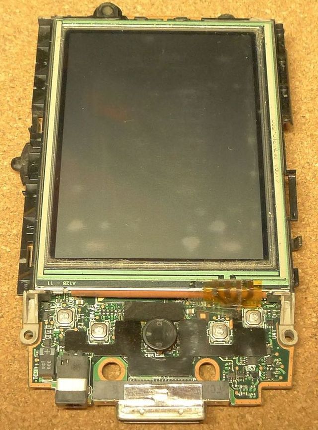

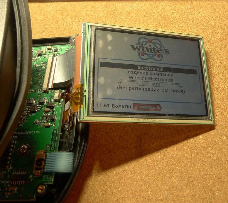

итак, выбраться в поля сегодня не получилось - решил, как и обещал, проверить совместимость дисплея от КПК Dell Axim X5 со спектрой
имеем побитого жизнью, но ещё живого, пациента
извлекаем плату с дисплеем
освобождаем дисплей и снимаем тачскрин
..дисплей имеет маркировку LQ035Q7DB02D - в спектре дисплей с маркировкой LQ035Q7DB05 ..практически одно и то же - разница, видимо, в наличии/отсутствии тачскрина
ну и момент истины - подключенный к спектре дисплей от Dell'а
так что разбитый дисплей на спектре меняется легко и непринуждённо и за небольшие деньги smile.gif
