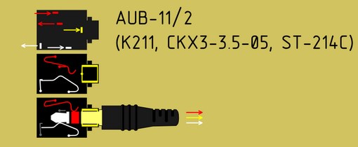

Помогите разобраться:
При вставке в разъем наушников (6,3) на пластиковом костыле переходника 6,3->3,5 звук динамика отключается. Чем это вызвано, ведь никакой нагрузки нет?
Интересуюсь в контексте того, что хочу на три провода от разъема в блоке повесить параллельно fm трансмиттер, это же также отключит динамик, что при включенном, что при выключенном трансмиттере? Если это так, то для работы динамика надо и землю и оба канала отключать или достаточно чего то одного?

QUOTE(RGF @ Dec 20 2016, 10:19)
Отключение звука- это нормально, на схеме такого разъема можете посмотреть.
там всего один канал. земля не отключается.
Вызвано это тем, что переходник размыкает контакты в разъёме. Он разрывает собой цепь динамика, для того, чтобы динамик не работал, когда работают наушники.

QUOTE(пЫночет @ Dec 20 2016, 10:23)
А носом не ткнете в схему, я себе это как то так вижу:
