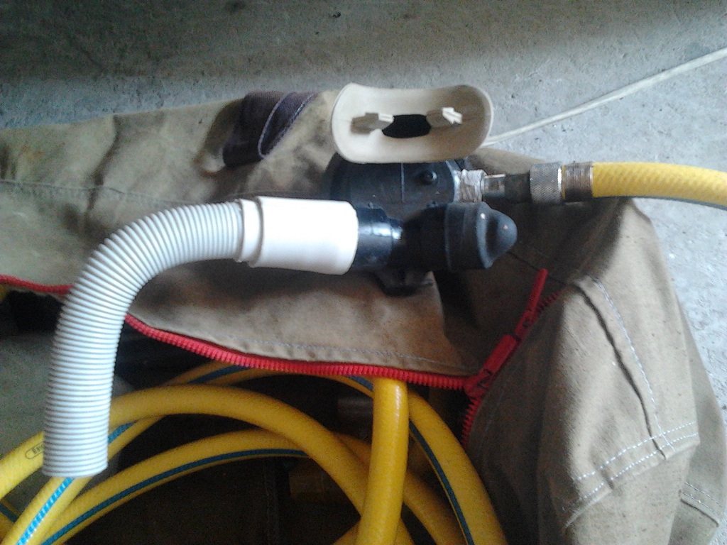

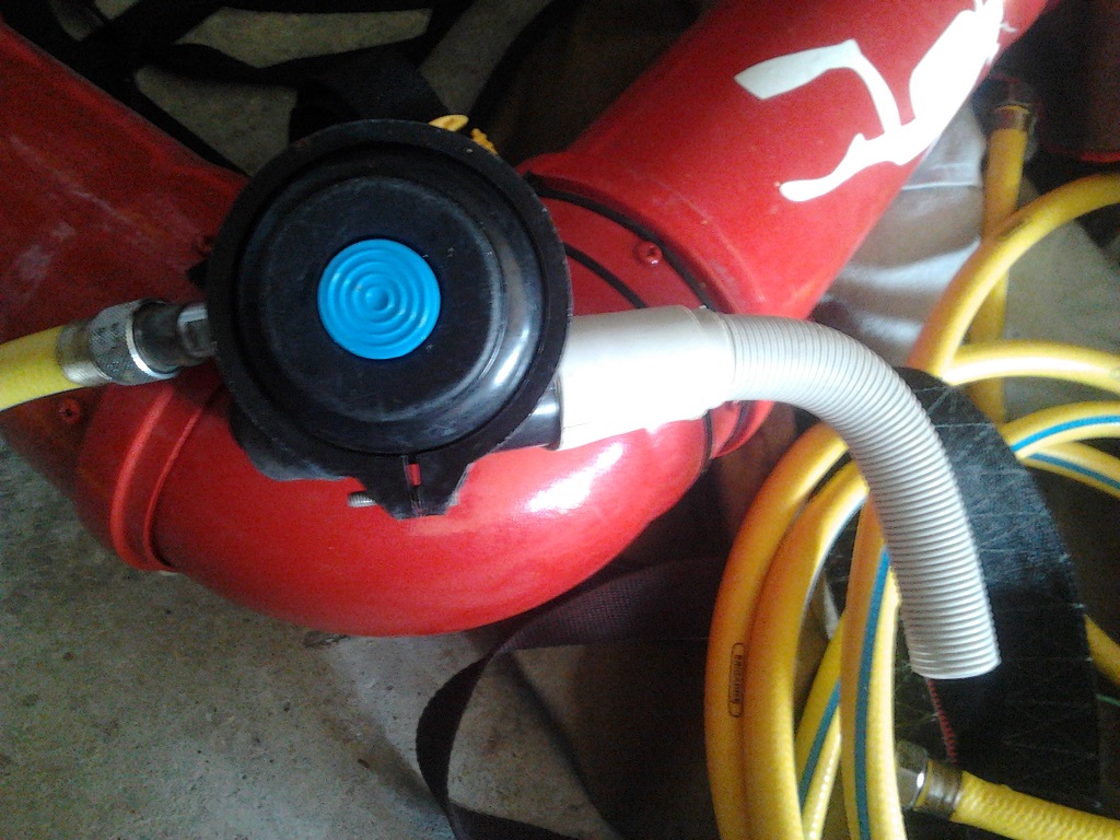

Привет всем.Хочу поделится маленькой доработкой.Незнаю как у кого но у меня была проблема при опускании головы вниз,начинал активнать пузырить легочник и дышать становилось проблемно.Решыл эту проблему просто,на один из клапанов одел изогнутый феном кусок шланга от стиралки,второй закрыл пробкой.
jonikru
post Jun 10 2016, 18:16
Создана #1329
Группа: Пляжники
Сообщений: 4,444
Зарегистрирован: 5-April 15
Из: КРЫМ
Пользователь №: 2,332,129
Репутация: 259 кг
Можно регулировать положение патрубка выше или ниже поворотом.Дышать стало намного комфортнее как будто давление добавилось,мне понравилось smile.gif

Молодец Евген, сказано - сделано, добавил необходимый подпор клапану - получил увеличение производительности.
