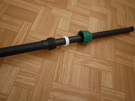

Пиветствую! Есть такой вопрос, подскажите варианты, как решить проблему с люфтом штанги, скотча на долго не хватает, а то при тряске звучит, причем при разных катушках. С ув. smile.gif

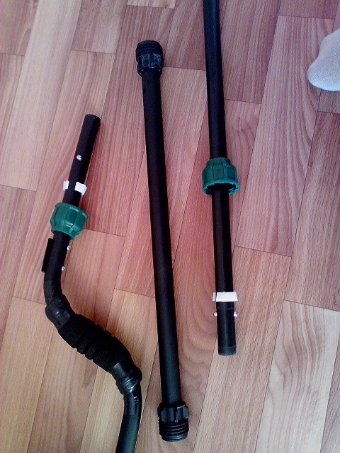

как вариант поставить родную от Garrett AT Pro, она средняя как раз с двумя зажимами))

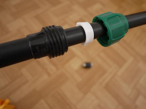

Покупаем в отделе фитингов , берём в руки самую крупную наждачку , для удобства и быстроты , обворачиваем её вокруг чего-нибудь круглого , можно вокруг толстого круглого напильника. Включаем ютуб , смотрим копарьское видео , попутно снимаем и снимаем слой за слоем пластик , периодически пытаясь натянуть его на штангу .Вначале покажется что это будет долго , но за час спокойно доведёте до кондиции. Главное стачивать то содной стороны , то с другой , будет видно . как в серединеостанется примерно мм5 до стыка на свет . то в кипяток минут на пять , вытаскиваете и сразу надеваете , всё .Главное не переточить , вначале можно ещё ножом по максимуму посрезать, особенно тамошний внутренний бортик . Да резиновое колечко из муфты не нужно, а маленькое пластиковое ( не путать с белой полукруглой затажной , которая входит внутрь зелёной части), также подточить аккуратно и после кипячения вставить, не бойтесь если это маленькое колечко лопнет, все равно его оденьте в конце, оно нужно.
Делал так на всех своих Асях, на Сорексе именно эта муфта хороша тем . что у неё крупный внутренний шаг резьбы и никакая грязь не ей страшна .

Вот когда-то Сорекс делал на Асину штангу , а для Аси достаточно одной .

Нагрел на газе штангу и надел. Села насмерть.
