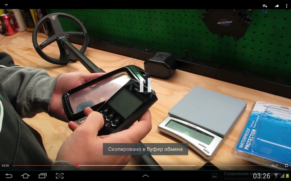

post Jan 4 2016, 23:08
Создана #41199
Сообщений: 2,420
Зарегистрирован: 17-March 08
Пользователь №: 3,996
Репутация: 299 кг
Не ленись, с интернетом подружись.Много всякого найдёшь и отлично заживёшь!

QUOTE(sergez0r @ Jan 5 2016, 00:08)
Защита для айпадов и другой электроники.Aryca.На ютубе есть видео.Ссылку не могу дать.
